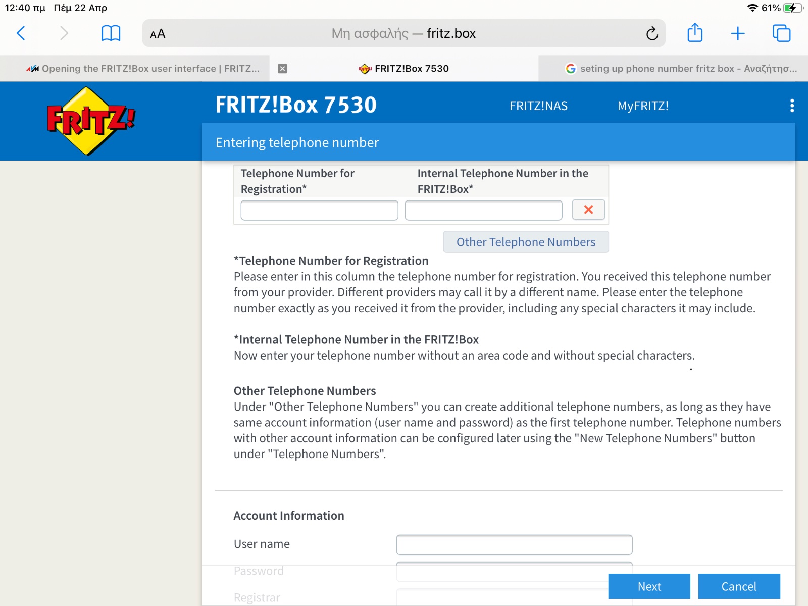

Πως οριζω μια συσκευη dect? Την προσθετω αλλα δεν ξερω τι να γραψω στο entering telephone number. Το account που γραφει τι ειναι;
και δεν μπορω να κανω καμια κληση μιλαει συνεχεια.

Ένα ασύρματο panasonic dect έχω σκετικά καινούργιο. όταν το συνδέω στο fon με καλώδιο μετά κάνω εγγραφή της συσκευής πατώντας το κουμπι dect πάνω στο fritz.
H γραμμή κάνει ήχο κλήσης, αλλα δεν μπορώ να δεχτώ ούτε να κάνω κλήσεις είναι συνέχεια busy....

Από την στιγμή που η γραμμή σου είναι pstn, δεν μπορεί να παίξει μέσα από το fritzbox 7530. Θα πρέπει να κάνεις την σύνδεση, όπως την είχες πριν. Από το splitter. Όρισε ξανά ως βάση του ακουστικού, την δική του και όχι του Fritz.
Αν έχεις ένα πχ 7490 ή 7590, θα μπορούσες να το κάνεις αυτό που αναφέρεις.
