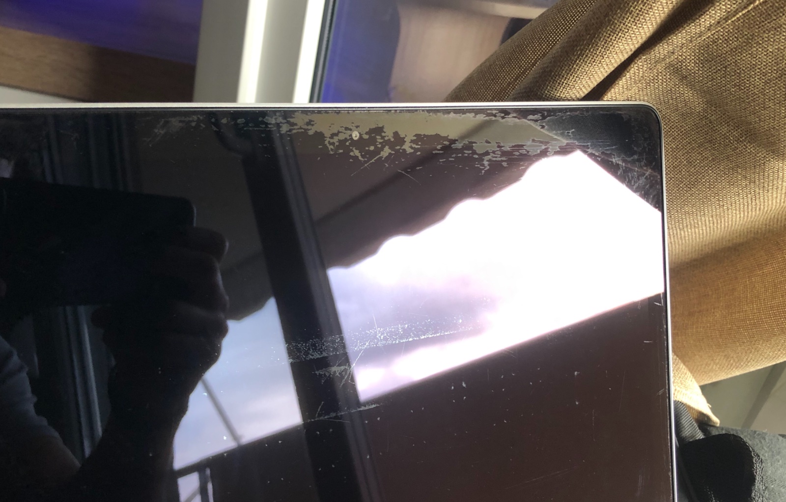

Αγόρασα ένα Macbook Pro early 2015 αριστο γενικά,, αλλά έχει το γνωστό ξεφλούδισμα της anti glare προστασιας,, ο άνθρωπος που το είχε δεν γνώριζε ότι υπάρχει η δυνατότητα αντί κατάστασης και δεν το πήγε μέσα στην 4 ετια για αλλαγή..
Οποτε τώρα ποια λύση υπάρχει; Λιγάκι που κοίταξα το κόστος οθόνης είναι όσο αγόρασα το laptop ολόκληρο.
Επίσης σκέφτομαι να την αφαιρεσω την προστασία γιατί φαίνεται άσχημο και να τοποθετησω καμία anti glare μεμβρανη γιατι εαν αφαιρεσω την προστασία θα καθρεφτιζει πολύ και δεν θα κάνεις δουλειά!!

Φαίνεται "λεκιασμενο " απλά όταν πας να το καθαρίσεις φεύγει η προστασία!!

Τίποτα, μόνο με απόδειξη/τιμολόγιο αγοράς και να είσαι εντός του χρονικού ορίου που ορίζει ο κατασκευαστής.
Έτσι της πάτησε και ένας φίλος και δεν βγάλαμε άκρη. Το μόνο που μπορείς να κάνεις είναι να στείλεις έξω μήνυμα στην apple μήπως και κάνουν exception.

Μάλλον θα παίξει λιστεριν η κατάσταση και για την αντανάκλαση θα περάσω καμία anti-glare μεμβρανη και κομπλε θα ειναι ..εχει ληξη η 4 ετια οποτε ακρη δεν βγαινει με document που μιλησα μου ειπε απο 500-800 στο περιπου δεν αξιζει ουτε για πλακα .....

Μπορείς να ψάξεις να βρείς αγγελίες που πουλάνε καμμένα MacBook pro που δουλεύει μόνο η οθόνη ή ακόμα καλύτερα αγόρασε μόνο την οθόνη ώς ανταλλακτικό. Σε μία αναζήτηση στις αγγελίες του insomnia υπάρχει ήδη μία αγγελία (ξεκαθαρίζω ότι δέν έχω καμμία σχέση με τον πωλητή):
Μίλησε με τον πωλητή και ρώτησε άν δουλεύει η οθόνη και άν είναι συμβατή με το δικό σου MacBook.
Επίσης, υπάρχουν και στο ebay αγγελίες που πουλάνε οθόνες και γενικότερα parts από MacBook pro.
Αν πιάνουν τα χέρια σου μπορείς να την αλλάξεις και μόνος σου.
Δεν χάνεις και τίποτα να ρωτήσεις και σε 2-3 μή εξουσιοδοτημένα service για ανταλλακτικό και εργασία εφόσον είσαι εκτός εγγύησης.
Θεωρώ ότι η λύση με το αυτοκόλλητο δεν θα σου δώσει το αποτέλεσμα που θέλεις εκτός και άν πρώτα το δεις εφαρμοσμένο σε άλλο laptop με αντίστοιχο πρόβλημα και εγκρίνεις.

Σε ευχαριστώ πολύ για την έρευνα για ανταλλακτικό ,,ξεκίνησα να αφαιρέσω την προστασία η αλήθεια ειναι ότι δεν με χαλάει το αποτέλεσμα εντάξει γίνεται πιο glossy η οθονη απλα δεν χαλαει καθολου η ποιοτητα της οθονης ,,μην πω οτι τα χρωματα ποιο ζωντανα,,αγου ειναι ετσι τα πραγματα η λυση ειναι αφαιρεσει και εαν βρεθει οθονη το βλεπω .....

Εάν έχεις MacBook δώσε προσοχή μιας και μπορείς να εκμεταλευτεις το πρόγραμμα αλλαγής
εχω το Macbook Pro 13 inch early 2015. οποτε το δικαιουμαι κι εγω το προγραμμα αλλαγης που λες;

Εάν η αγορά σου έχει γίνει τα τελευταία 4 χρόνια δικαιούσαι την αλλαγή αλλιώς εάν είσαι στην περίπτωση την δίκη μου γιατί η αγορά έγινε το 2015 άρα έχουν περάσει 6 χρόνια δεν γίνεται ......

απριλη του 2016 εγινε...αυτο το προβλημα πως προκυτπει; πως γινεται; δηλαδη πως θα το αποφυγω;

Όποτε και εσύ είσαι εκτός προγράμματος ,,γενικά το πρόβλημα είναι κατασκευαστικό γι αυτό και το έχει αναγνωρίσει και η εταιρία και υπάρχει και το πρόγραμμα αλλαγής ,,αλλά επίσης επιβαρύνεται και από διαφορά καθαριστικά προϊόντα η σκληρά πανακια καθαρισμού ...
