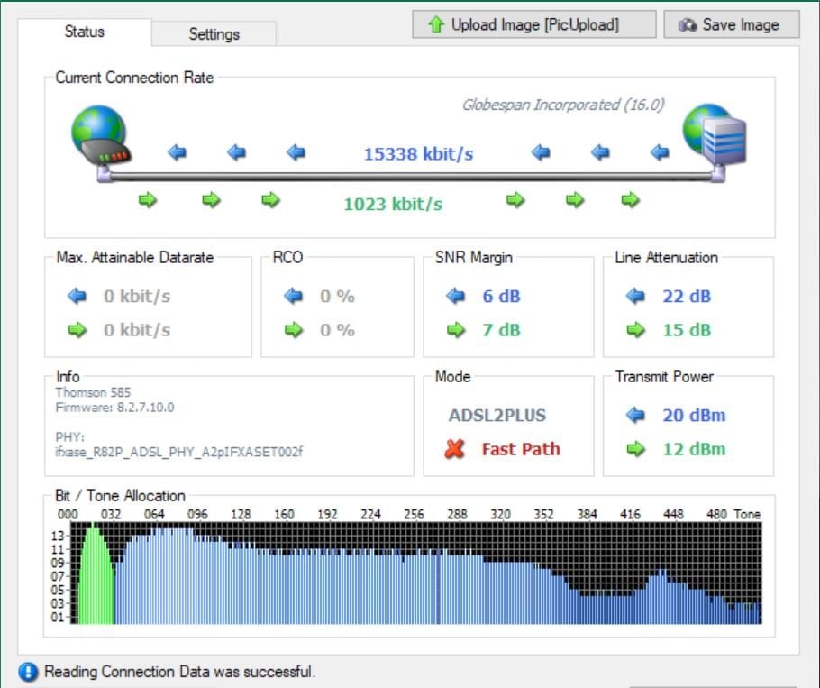

johnmegarythmos Δημοσ. 13 Μαΐου 2021 Δημοσ. 13 Μαΐου 2021 Στις 11/5/2021 στις 11:56 ΠΜ, blacksterr είπε Κατεβάζω και εγώ ωραία και καλά το torrent μου και βλέπω την ταχύτητα να κάνει-πάνω κάτω από 200kbps μεχρι 800kbps. Πάντα είχα θέμα με διακυμάνσεις αλλά όχι αυτό το πράγμα και συνήθως έπιανα μέχρι 1.2 το δευτερόλεπτο. Μπαίνω να κάνω ένα speedtest και μπήκα σε ένα ελληνικό. Είχε και ταχύτητες του κάθε παρόχου ανά περιοχή από δεδομένα που σύλλεγε απο τις μετρήσεις. Κάνω και βλέπω 6Mbps. Λέω μπα....Ξανακάνω στο OOKLA τα ιδια. Στην περιοχή μου η Vodafone ειχε μέσο όρο 8 Mbps ενώ οι άλλοι από 22Mbps και πάνω. ΜΕΧΡΙ ΚΑΙ Η FORTHNET ΕΧΕΙ ΚΑΛΥΤΕΡΟ ΔΙΚΤΥΟ. Μετά από αυτά τα δεδομένα τις καλύτερες τιμές έχει η WIND και απο ταχύτητες δεν είδα μεγάλες διαφορές. Ξέρω οτι COSMOTE δεν είναι καμία τους αλλά το ξέρει και η COSMOTE και βαράει στο ψαχνό. Το σπίτι είναι αρκετά παλιό οπότε οι καλωδιώσεις είναι και ανάλογες. Με γνωστό που μίλησα μου είπε δεν πειραζει τόσο, αυτό που έχει σημασία είναι ο διακλαδωτής ή κάπως έτσι ο οποίος αλλάζει κιόλας. Να επιμείνω με την Vodafone μπας και με συγχρονίσουν πιο ψηλά (σε αυτό το σημείο δεν με νοιάζει να πάρω καν τα 24 που πληρώνω, και τα μισά μου κάνουν) ή να πάω σε άλλη εταιρία να τελειώνει το παραμύθι; Άνοιξε την πρώτη πρίζα τηλεφώνου στο σπίτι και συνδέσε εκεί το μόντεμ να δεις άμα υπάρχει διάφορα στον συνχρονισμο αν είναι θέμα καλωδίωσης συνήθως θα έχεις και αποσυνδέσεις .. έχεις ;; εγώ έκανα αλλαγές στο σπίτι και καλωδίωσης και ηρέμησε το κεφάλι μου ποτέ σκαμπανεβάσματα και αποσυνδέσεις. Τέλος ρώτησέ κανέναν γείτονά με τον ίδιο παροχο και μαθέ ποσό πιάνει. Άμα δεν βρεις κάποια διάφορα στην πρώτη πρίζα . τότε πήγαινέ κάτω στο κουτί και μέτρησε. Άμα δεν έχεις αποσυνδέσεις πιστεύω ότι μπορεί να φταίει και ο παροχος.
