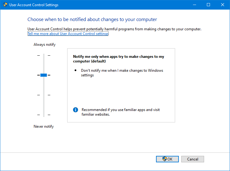

Στις 26/5/2023 στις 9:37 ΠΜ, blackm76 είπε
Ευχαριστώ φίλε μου θα το κάνω το απόγευμα. Και ελπίζω να διορθωθεί γιατί δεν θέλω να κάνω φόρμα.
Και κάτι άλλο τώρα, μια τελευταία ερώτηση....
Στην εκκίνηση του υπολογιστή ανοίγει το πρόγραμμα από το ups.
Πάντα όταν ανοίγει ζητάει να πατήσω ναι για να ανοίξει σαν διαχειριστής. Από πάντα το έκανε αυτό. Υπάρχει τρόπος να μην ζητάει κάτι τέτοιο και να ανοίγει σαν διαχειριστής αυτόματα;
Και όχι μόνο αυτό...
Και σε πολλά άλλα προγράμματα υπάρχει τρόπος να ανοίγουν σαν διαχειριστής χωρίς να ζητάνε να πατήσουμε ναι; είναι βαρετό.. 😁
Μπορείς να ελέγξεις μέσω του Control Panel, απ' όσο θυμάμαι μπορείς να το βρεις ακόμα στα Windows 11, και στους λογαριασμούς χρηστών σε τι θέση βρίσκεται η ρύθμιση του UAC. Στα Windows 10 από default είναι στο Recommended όπως σου δείχνω και στο screenshot! Στα Windows 11 θα σου πρότεινα να το αφήσεις εκεί που το είχε από την αρχική εγκατάσταση.
Όσον αφορά τα προγράμματα που σου ζητάνε συνέχεια Administrators rights, και εφόσον είσαι σίγουρος ότι είναι 100% ασφαλή μπορείς να βρεις το εκτελέσιμο αρχείο (.exe) με το οποίο ξεκινάει το εκάστοτε πρόγραμμα να πας στις ιδιότητες αυτού και στην καρτέλα Compatibility έχει επιλογή για να τρέχει απευθείας το συγκεκριμένο πρόγραμμα με Administrators rights και πιστεύω ότι έτσι θα λύσεις το πρόβλημα σου.
1 ώρα πριν, konstantinos77g είπε
Δεν θα αλλάξει κάτι με αυτό. Πάλι θα πετάει το παράθυρο. Αυτή η επιλογή είναι αν έχεις κάποιο εκτελέσιμο που τρέχει χωρίς elevated rights αλλά εσύ θέλεις να το τρέχεις σαν διαχειριστής χωρίς να το κάνεις με δεξί κλικ->Εκτέλεση ως..
Δυστυχώς, ο μόνος τρόπος να μην το πετάει είναι να δουλεύεις από τον administrator account και όπως είπα και πριν αυτό είναι εξαιρετικά επικίνδυνο γιατί αν δεν προσέχεις τι τρέχεις δεν θα σε προειδοποιήσει το uac ότι το εκτελέσιμο που έτρεξες προσπαθεί να κάνει σοβαρές αλλαγές στο σύστημα και αν αυτό που έκανες είναι μολυσμένο τότε ο ιός θα εισχωρήσει ανεμπόδιστος παντού.
Καθαρά ενημερωτικά, το κλείσιμο του uac απλά δεν εμφανίζει το παράθυρο προειδοποίησης. Δεν δίνει κανένα παραπάνω δικαίωμα στους χρήστες. Αυτό όμως έχει σαν αποτέλεσμα αν προσπαθήσεις π.χ. να στήσεις κάποιους drivers ή να εγκαταστήσεις κάποιο πρόγραμμα που θέλει να κάνει αλλαγές στο σύστημα, τότε δεν θα προχωράει η εγκατάσταση και θα τερματίζει με σφάλμα.
