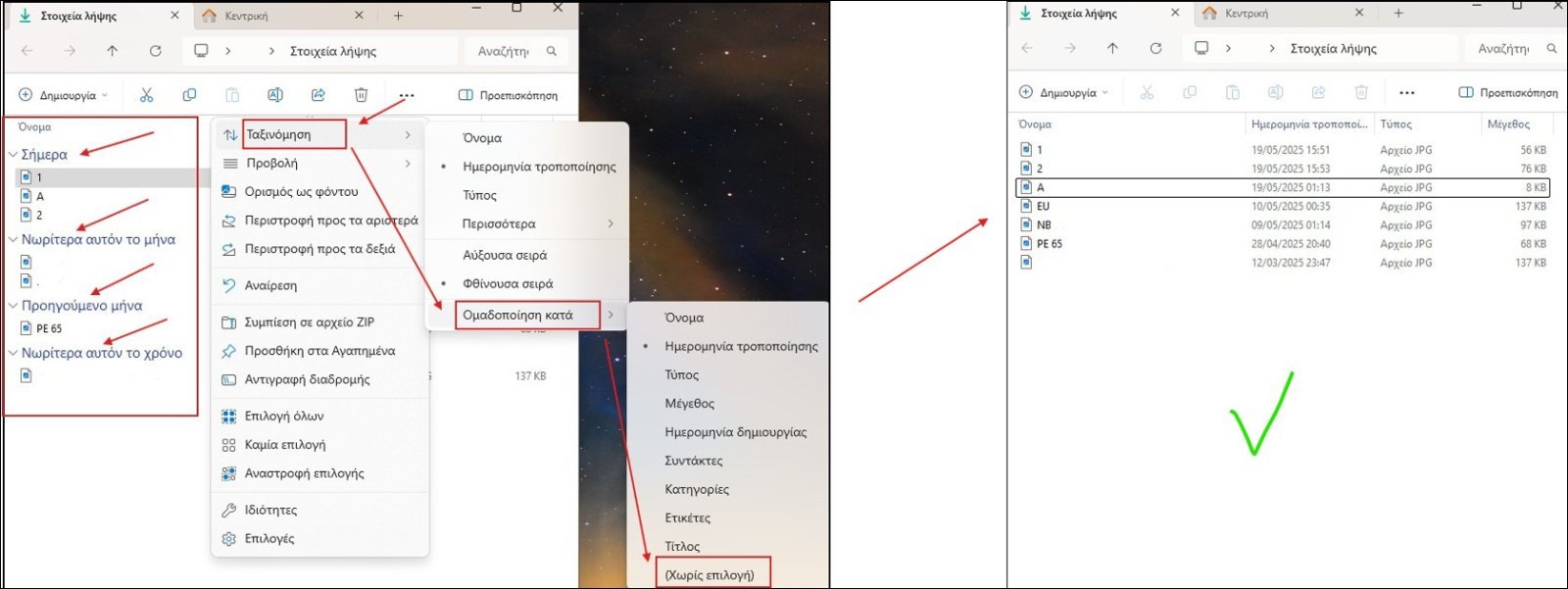

Αυτός ο file explorer των w11 είναι για το ανάθεμα; (ή εγώ δεν κάνω κάτι καλά;)
Περίπτωση 1. Κατά καιρούς εξαφανίζονται τα περιεχόμενα της κεντρικής σελίδας, γρήγορη πρόσβαση(καρφιτσωμένα) και τα αγαπημένα. Ενώ φαίνεται ότι υπάρχουν 13 στοιχεία αυτά αγνοούνται. Μετά από ψάξιμο και διάφορους τρόπους επίλυσης ο ένας που δουλεύει είναι με επαναφορά αρχείων. (μέχρι να εξαφανιστούν πάλι) .
Περίπτωση 2.  Κατά καιρούς αλλάζει η ταξινόμηση που κάνω στην εμφάνιση των αρχείων ενός φακέλου. Θέλω ομαδοποίηση χωρίς επιλογή, οπότε κάνω την αντίστοιχη ρύθμιση. Ο εξερευνητής αρχείων όμως έχει την μανία όποτε του 'ρθει να το γυρνάει σε ομαδοποίηση κατά ημερομηνία τροποποίησης( σήμερα, προηγούμενο μήνα κτλ).
Έχει κάποιος το ίδιο θέμα;

Στις 20/5/2025 στις 12:58 ΠΜ, profile είπε
Αυτο παρατηρησα κι εγω στις δυο ημερες που τα δοκιμαζω. Θελω εμφανιση χωρις ομαδοποιηση με μεγαλα πλακιδια, αλλα παντα τα γυριζει, δε μενουν οι επιλογες μου

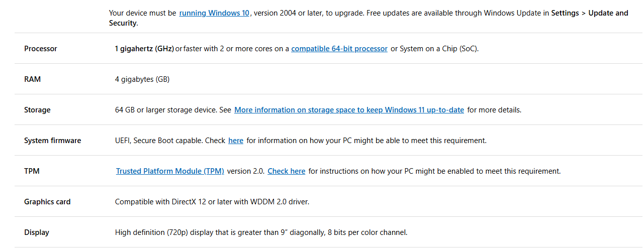

Βγάζει μήνυμα το Laptop: "Your version of Windows 11 has reached end of service. Click to download a newer version of Windows 11 to stay supported". Ο προηγούμενος ιδιοκτήτης τα είχε βάλει με κάποιο κόλπο.
To version που έχει είναι το Windows 11 Pro, version 21H2, installed on 7/‎11/‎2021.
To τρέχον version απ΄ότι είδα είναι το 24Η2
Να το βάλω; Και, αν ναι, πως;
Πρώτα πρέπει να δεις αν το σύστημα σου υποστηρίζεται από τα 11άρια. ΤΙ επεξεργαστή έχεις;
1 ώρα πριν, MessengerOfGood είπε
Εννοείτε πως ναι.
Και, αν ναι, πως;
Αν ο έλεγχος από το παραπάνω λινκ είναι θετικός και είσαι σε όλα εντάξει τότε προχώρα στην επιτόπου αναβάθμιση.
Αν δεν περάσει τον έλεγχο τότε κατέβασε το media creation tool και με αυτό κατέβασε το iso (μην δημιουργήσεις μέσο εγκατάστασης και μην κάνεις εγκατάσταση με το tool). Μετά με το rufus δημιούργησε ένα νέο usb με τη χρήση του iso και επέλεξε να στο πατσάρει. Μετά, όταν τελειώσει, απλά τρέξε το setup (από το usb) μέσα από τα windows και επέλεξε να κάνει αναβάθμιση.
Το φαντάστηκα επειδή είπες στην αρχή ότι ο ιδιοκτήτης τα είχε βάλει με κόλπο. Δεν πειράζει, πας κατευθείαν στην τελευταία παράγραφο με τη λύση του rufus.
