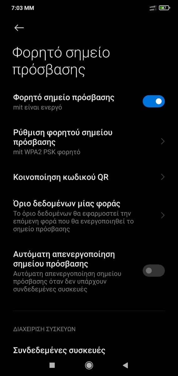

costas20023 Δημοσ. 30 Ιουνίου 2021 Δημοσ. 30 Ιουνίου 2021 ΓΕΙΑ ΣΑΣ ΚΑΝΩ HOTSPOT ΑΠΟ ΤΟ ΚΙΝΗΤΟ ΓΙΑ ΤΟ ΛΑΠΤΟΠ ΔΕΝ ΕΧΩ ΟΡΙΟ ΔΕΔΟΜΕΝΩΝ ΔΕΝ ΕΧΩ ΝΑ ΚΛΕΙΝΕΙ ΜΟΝΟ ΤΟΥ ΤΟ HOTSPOT ΚΑΙ ΝΑΙ ΕΧΩ ΑΠΕΡΙΟΡΙΣΤΑ ΜΒ ΣΤΟ ΚΙΝΗΤΟ ΜΟΥ. ΑΝΟΙΓΩ ΤΟ ΗΟΤSPOT ΒΑΖΩ ΤΟΝ ΚΩΔΙΚΟ ΣΤΟ ΛΑΠΤΟΠ ΚΑΙ ΜΕ ΕΜΦΑΝΙΖΕΙ : " ΒΡΊΣΚΕΣΤΕ ΣΕ ΔΙΚΤΥΟ ΜΕ ΒΑΣΗ ΤΗ ΧΡΗΣΗ . ΟΡΙΣΜΕΝΕΣ ΕΦΑΡΜΟΓΕΣ ΕΝΔΈΧΕΤΑΙ ΝΑ ΛΕΙΤΟΥΡΓΟΎΝ ΔΙΑΦΟΡΕΤΙΚΑ ΓΙΑ ΝΑ ΣΑΣ ΒΟΗΘΉΣΟΥΝ ΝΑ ΕΞΟΙΚΟΝΟΜΗΣΕΤΕ ΔΕΔΟΜΕΝΑ ΕΝΩ ΒΡΊΣΚΕΣΤΕ ΣΕ ΑΥΤΟ ΤΟ ΔΙΚΤΥΟ. " ΑΥΤΟ ΜΟΥ ΕΜΦΑΝΙΖΕΙ ΚΑΙ ΚΑΘΏΣ ΠΑΤΑΩ ΤΟ Π.Χ youtube ΔΕΝ ΕΜΦΑΝΙΖΕΙ ΤΙΠΟΤΑ Η ΟΠΟΙΑΔΗΠΟΤΕ ΑΛΛΟ ΣΑΪΤ . ΜΠΟΡΕΙ ΝΑ ΜΕ ΒΟΗΘΗΣΕΙ ΚΑΠΟΙΟΣ; ΕΥΧΑΡΙΣΤΏ.

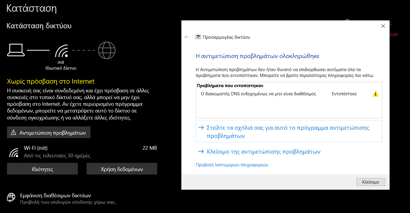

costas20023 Δημοσ. 30 Ιουνίου 2021 Μέλος Δημοσ. 30 Ιουνίου 2021 14 ώρες πριν, Kthulhou είπε NA MHN είναι χαρακτηρισμένο ως "ογκοχρέωση" το hotspot 14 ώρες πριν, Ukforthemoment είπε Nα μην είναι ογκοχρέωση πρέπει. Ωραία το έκανα να μην είναι ογκοχρεωση . Τώρα με εμφανίζει αυτό :
Kthulhou Δημοσ. 30 Ιουνίου 2021 Δημοσ. 30 Ιουνίου 2021 πας και διαγράφεις το δίκτυο (hotspot) από τα γνωστά κ πάμε από την αρχή @KINHTO πας ρυθμίσεις / συνδέσεις / mobile hotspot k tethering και το ενεργοποιείς με όνομα ΧΧΧΧΧΧχ και pasword 123456a! (πχ) πας τώρα στον ΗΥ, στις συνδέσεις wifi και βρίσκεις το ΧΧΧΧΧΧχ κ β'αλε το password κ πες τι κάνει ΑΛΛΑ όπως σου είπα, σβήσε το από τα γνωστά δίκτυα, τσακ μπαμ από την αρχή

Kthulhou Δημοσ. 30 Ιουνίου 2021 Δημοσ. 30 Ιουνίου 2021 (επεξεργασμένο) ston HY, δεξί κλικ στο σηματάκι στο wifi κάτω δεξια ανοιγμα δικτυου κ ρυθμισεις αριστερα πας στο wifi διαχειριση γνωστών δικτύων βρίσκεις το mit και το διαγράφεις Επεξ/σία 30 Ιουνίου 2021 από Kthulhou
costas20023 Δημοσ. 30 Ιουνίου 2021 Μέλος Δημοσ. 30 Ιουνίου 2021 8 λεπτά πριν, Kthulhou είπε ston HY, δεξί κλικ στο σηματάκι στο wifi κάτω δεξια ανοιγμα δικτυου κ ρυθμισεις αριστερα πας στο wifi διαχειριση γνωστών δικτύων βρίσκεις το mit και το διαγράφεις Πάλι το ίδιο μου εμφανίζει
