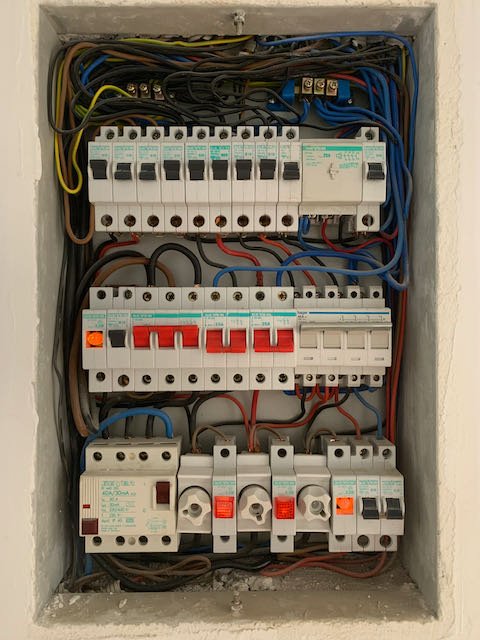

Haldol Δημοσ. 18 Ιουλίου 2021 Μέλος Δημοσ. 18 Ιουλίου 2021 Υποσχέθηκα φωτογραφίες από τον πίνακα, αλλά και από κάποια "ενοχλητικά" σημεία. Άργησα, αλλά εν τέλει τις έβγαλα. 23 ώρες πριν, magicnumbers είπε Η εγκατασταση ειτε εξαρχης ειτε λογω παλαιοτητας ειναι ΓΤΠ κ επικινδυνη να το θεσω απλα Το πιστοποιητικό ηλεκτρολόγου που απαιτείται εδώ και πολλά χρόνια πριν τη σύναψη σύμβασης, δεν εγγυάται ότι η εγκατάσταση είναι ασφαλής και κατάλληλη για την προβλεπόμενη χρήση; 1
NikosKallithea Δημοσ. 18 Ιουλίου 2021 Δημοσ. 18 Ιουλίου 2021 Τι καλωδιακια ειναι αυτα εκεί στον πίνακα, πάλι καλά που δεν σου έβαλε τηλεφωνικό καλώδιο 😂 Με τον ιδιο πινακα πηρες πιστοποιητικό απο τον ηλεκτρολογο ή στον άλλαξε;
Haldol Δημοσ. 18 Ιουλίου 2021 Μέλος Δημοσ. 18 Ιουλίου 2021 7 λεπτά πριν, NikosKallithea είπε Τι καλωδιακια ειναι αυτα εκεί στον πίνακα, πάλι καλά που δεν σου έβαλε τηλεφωνικό καλώδιο 😂 Με τον ιδιο πινακα πηρες πιστοποιητικό απο τον ηλεκτρολογο ή στον άλλαξε; Δε πιστεύω ότι έχει μπει χέρι στον πίνακα, από οποιονδήποτε. Πρέπει να είναι η αρχική εγκατάσταση. Εφόσον η εγκατάσταση (απ' ότι φαίνεται) είναι ακατάλληλη, πως και γιατί ο ηλεκτρολόγος εξέδωσε πιστοποιητικό γι' αυτή; Τι έλεγχοι πραγματοποιούνται συνήθως;
NikosKallithea Δημοσ. 18 Ιουλίου 2021 Δημοσ. 18 Ιουλίου 2021 2 λεπτά πριν, Haldol είπε Δε πιστεύω ότι έχει μπει χέρι στον πίνακα, από οποιονδήποτε. Πρέπει να είναι η αρχική εγκατάσταση. Εφόσον η εγκατάσταση (απ' ότι φαίνεται) είναι ακατάλληλη, πως και γιατί ο ηλεκτρολόγος εξέδωσε πιστοποιητικό γι' αυτή; Τι έλεγχοι πραγματοποιούνται συνήθως; Γιατι οι ηλεκτρολόγοι εξω απο την δεη τα πιστοποιητικά τα εκδίδουν με τον τηλεγραφο. Ο πίνακας σου θελεις απλά πέταμα, αν ειναι και τα καλωδια στις πριζες εναμισαρια θελει πέταμα ολη η εγκατασταση. Πας για πλήρη αποκατάσταση Γνώμη μου βέβαια, εσυ μπορείς να μείνεις με το πιστοποιητικά καί αυτη την εγκατάσταση. 1
Haldol Δημοσ. 18 Ιουλίου 2021 Μέλος Δημοσ. 18 Ιουλίου 2021 5 λεπτά πριν, NikosKallithea είπε Ο πίνακας σου θελεις απλά πέταμα, αν ειναι και τα καλωδια στις πριζες εναμισαρια θελει πέταμα ολη η εγκατασταση. Όμορφα. Ναι, στις περισσότερες πρίζες είναι 1.5mm^2 τα καλώδια (πλην φυσικά air-condition, ηλεκτρική κουζίνα, κ.λπ). Λογικά θα μου πει το ίδιο και ο ηλεκτρολόγος από 'βδομάδα. Κι ήλπιζα να μη μπλέξω (πολύ) μη ηλεκτρολογικά, αλλά απ' ότι φαίνεται το κομπρεσέρ έχει μέλλον ακόμα. 5 λεπτά πριν, NikosKallithea είπε Γιατι οι ηλεκτρολόγοι εξω απο την δεη τα πιστοποιητικά τα εκδίδουν με τον τηλεγραφο. Ενδιαφέρον. Χρήσιμη πληροφορία, thanks. Και είχα την αίσθηση ότι πιστοποιητικό ηλεκτρολόγου = ελεγμένη & ασφαλής εγκατάσταση. 5 λεπτά πριν, NikosKallithea είπε Γνώμη μου βέβαια, εσυ μπορείς να μείνεις με το πιστοποιητικά καί αυτη την εγκατάσταση. Μπα. Αφού γλίτωσα μια φορά τη φωτιά, ας μη παίζουμε μ' αυτή.

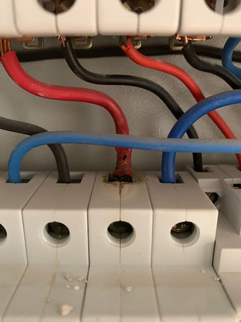

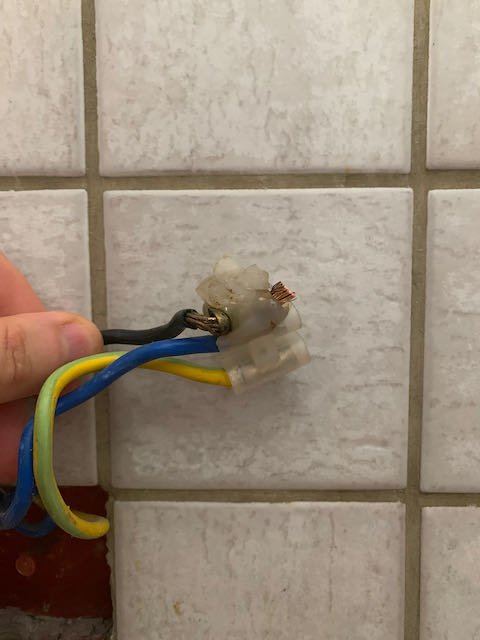

nickol-us Δημοσ. 18 Ιουλίου 2021 Δημοσ. 18 Ιουλίου 2021 (επεξεργασμένο) Από φωτογραφίες δουλειά δεν γίνεται ούτε πολλά συμπεράσματα μπορούν να προκύψουν. Προσωπικά δεν διακρίνω στην φωτό τι ασφάλειες - διακόπτες έχει ο πίνακας, πόσο μάλλον την διατομή του κάθε καλωδίου. Το μοναδικό που κάνει μπαμ είναι το αρπαγμενο καλώδιο στον πίνακα αλλά και στο καλώδιο της κουζίνας, κάτι που έρχεται εύκολα από κακή σύσφιξη και μπορεί να συμβεί και στον πιο έμπειρο ηλεκτρολόγο. Δυστυχώς συμφωνώ για το πώς εκδίδονται τα πιστοποιητικά. Ανάθεμα αν βγάλεις και πότε άκρη αν κυνηγήσεις αυτόν που υπέγραψε το πιστοποιητικό. This is Greece. Κάνε μια καλή έρευνα αγοράς και φέρε ένα σωστό ηλεκτρολόγο να τα δει. Επεξ/σία 18 Ιουλίου 2021 από nickol-us
magicnumbers Δημοσ. 18 Ιουλίου 2021 Δημοσ. 18 Ιουλίου 2021 3 ώρες πριν, Haldol είπε Το πιστοποιητικό ηλεκτρολόγου που απαιτείται εδώ και πολλά χρόνια πριν τη σύναψη σύμβασης, δεν εγγυάται ότι η εγκατάσταση είναι ασφαλής και κατάλληλη για την προβλεπόμενη χρήση; Το πιστοποιητικο το βγαζουν κ εξω απτη δεη μοιραζοντας καρτουλες διαφοροι διχως καν να σε επισκεφθουν..Κλασσικη πατεντα.Για μενα το εγκληματικοτερο ολων ειναι η παραλειψη καλης λειτουργιας του ρελε διαφυγης. Η ασφαλεια εδω μαυρισε μαλλον απο ελειπες σφιξιμο κατι που πρεπει να γινεται περιοδικα.
Basilhs23___ Δημοσ. 18 Ιουλίου 2021 Δημοσ. 18 Ιουλίου 2021 Το πιστοποιητικό ηλεκτρολόγου θεωρητικά εξασφαλίζει την καταλληλοτητα της εγκατάστασης για τα έτη που θα ορίσει ο ηλεκτρολόγος μέχρι το μέγιστο επιτρεπόμενο χρονικό όριο που θέτει ο κανονισμός. Τώρα, πρακτικά το 70-80% των πιστοποιητικων που εκδίδονται, για διάφορους λόγους είναι μουφα. Ολοι κοιτάνε αν υπάρχει RCD γραφουν κάτι νούμερα από τον πίνακα και τα στοιχεία της παροχής, κάνουν μια γύρα σε όλο το σπίτι να δούνε τα σημεία που βρίσκονται διακόπτες και ρευματοδοτες και τσουπ το πιστοποιητικό σε 10 λεπτά. Αν συμβεί φωτιά λόγω δυσλειτουργιας η ηλεκτροπληξια θα ζητηθούν ευθύνες από αυτόν που εξέδωσε το πιστοποιητικό. 8 λεπτά πριν, magicnumbers είπε Το πιστοποιητικο το βγαζουν κ εξω απτη δεη μοιραζοντας καρτουλες διαφοροι διχως καν να σε επισκεφθουν..Κλασσικη πατεντα.Για μενα το εγκληματικοτερο ολων ειναι η παραλειψη καλης λειτουργιας του ρελε διαφυγης. Η ασφαλεια εδω μαυρισε μαλλον απο ελειπες σφιξιμο κατι που πρεπει να γινεται περιοδικα. Καλά, τόσο χυμα πλέον δεν βγαίνουν τα πιστοποιητικά, έχουν γίνει και διάφορες αλλαγές, ο ΔΕΔΔΗΕ ελέγχει και τα παλαιότερα πιστοποιητικά να δει διάφορες, επίσκεψη στο σπίτι θα γίνει σίγουρα, αλλά όπως είπα πριν, εντελώς πρόχειρος οπτικός και συνοπτικός έλεγχος, αν δεν έχεις RCD δεν σου βγάζει κανένας, αλλά δεν θα εξετάσει εάν αυτό λειτουργεί ούτε καλώδια και τίποτα, υπάρχουν διάφορα κολπάκια που μπορούν να παρακαμψουν αυτά τα βήματα και με αμφίρροπο αποτέλεσμα για ποινές ακόμα κι αν ζητηθούν ευθύνες σε δικαστήριο θα έχουν να επικαλεστουν διαφορα που θα τους δικαιολογεί.
