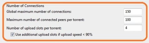

omokas Δημοσ. 2 Αυγούστου 2021 Δημοσ. 2 Αυγούστου 2021 Καταρχήν το torrent που κατεβάζεις το διαμοιράζονται αρκετοί? Γιατί στα torrent ειναι P2P διαμοιρασμός δηλαδή λαμβάνεις πολλά κομμάτια απο διάφορους υπολογιστές/χρήστες ώστε να δημιουργηθεί το συνολικό αρχείο που θέλεις. Το πόσο γρήγορα θα σου έρχονται τα κομμάτια του torrent αφορά και την δική σου γραμμή αλλά και των υπολογιστών/χρηστών που το διαμοιράζονται μαζί σου, οπώς επίσης το πόσοι το διαμοιράζονται, αν έχουν βάλει όριο στο upload τους κλπ Μπορείς να δοκιμάσεις επίσης να αλλάξεις το port range μηπως κατι φταίει με κάποιο port, και αν θες μπορεις να αυξησεις τον αριθμό συνδέσεων
