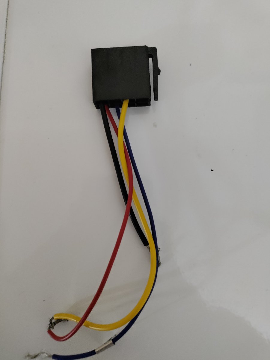

Επισκέπτης Δημοσ. 18 Αυγούστου 2021 Δημοσ. 18 Αυγούστου 2021 (επεξεργασμένο) Καλησπέρα σε όλους...έχω ξανακάνει την ίδια διαδικασία και λειτούργησε σε jvc...έχω την Φισα αυτήν την βαζω σε ηχοσύστημα Φίλιπς και κάνω την ίδια διαδικασία με το jvc αλλά δεν λειτουργεί....συνδέω τα ηχεία και για ρεύματα κίτρινο κόκκινο μαζί στο κίτρινο του τροφοδοτικού και μαύρο χωριστά ναι όμως που δεν λειτουργεί και χρειαζομε τα φώτα σας για όποιον γνωρίζει....επισιναπτω και την φωτό της φισας Επεξ/σία 18 Αυγούστου 2021 από e1995kati
Gatilaras Δημοσ. 18 Αυγούστου 2021 Δημοσ. 18 Αυγούστου 2021 Ποιο μοντελο philips? Επισης τσεκαρε το pinout απο το philips πολυ πιθανο να εχει διαφορετικο πιν ή στη γειωση ή στο ρευμα.
Επισκέπτης Δημοσ. 18 Αυγούστου 2021 Δημοσ. 18 Αυγούστου 2021 Einai to philips ce235bt to pinout anagrafete piso ap to radiousb? Batery + yellow acc+ red ground =black power ant blue system remote blue/white oe remote purple
Επισκέπτης Δημοσ. 18 Αυγούστου 2021 Δημοσ. 18 Αυγούστου 2021 Το ίδιο πεδευομουν αρκετές φορές αλλα τίποτα....ευχαριστώ για τις απαντήσεις ομως
Gatilaras Δημοσ. 19 Αυγούστου 2021 Δημοσ. 19 Αυγούστου 2021 Κανε ενα τσεκ καλου κακου στην ασφαλεια που εχει η πηγη πισω εκει που κουμπωνουν οι φυσες μηπως εχει καει κ τσαμπα παιδευεσαι.
Gatilaras Δημοσ. 19 Αυγούστου 2021 Δημοσ. 19 Αυγούστου 2021 Για γειωση χρησιμοποιεις το κοντο το μαυρο σωστα?
