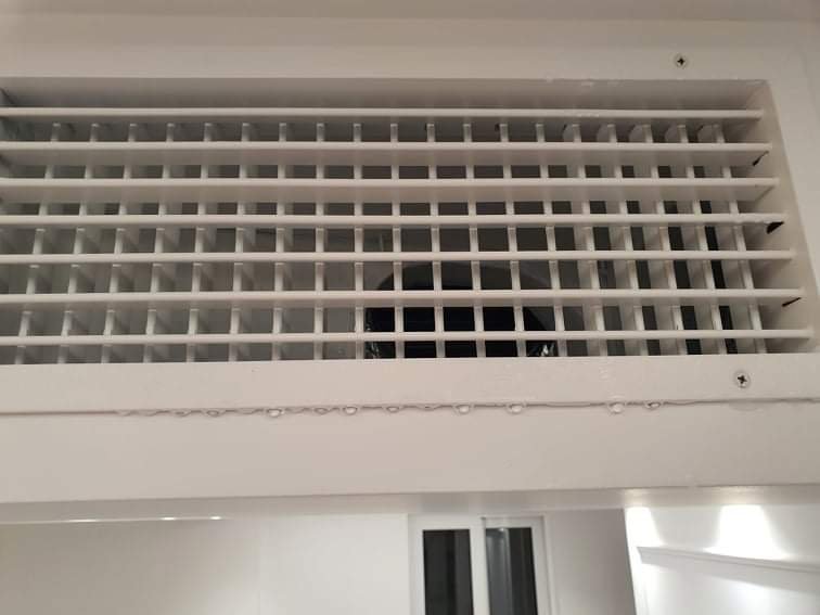

Καλησπέρα σας,
Έχω Fujitsu AARYG24LML. Χρησιμοποιώ τις 2 απ τις τέσσερις εξόδους. Το σπίτι έχει θερμοκρασία 30-31°. Βάζω το κλιματιστικό σε ψύξη 27 βαθμούς και η μια απ τις 2 σχάρες (αυτή που είναι πιο κοντά στο μηχάνημα) βγάζει αρκετή υγρασία, σε βαθμό που στάζει στο πάτωμα.
Υπάρχει κάποια λύση στο πρόβλημα;

26 λεπτά πριν, NikosKallithea είπε
Κακη μόνωση ή ακατάλληλο κανάλι
Υπάρχει κάποια λύση χωρίς να χρειαστεί να ξυλώσω τις γυψοσανίδες;
1 ώρα πριν, emmagerakis είπε
Καλησπέρα σας,
1 ώρα πριν, AristidisZ είπε
Τι εννοείς σχάρα ;
Παντως αν έχεις νερά προς τα μέσα, το πρώτο πράμα που κοιτάς είναι η αποχέτευση

Μόλις τώρα, emmagerakis είπε
Εσωτερικά, ρίξε μια ματιά στη φώτο παραπάνω.
Την ειδα την φωτό .Κανονικά πρέπει να σου βγάζει έξω,σου βγάζει εκεί;Ειναι βουλωμένη η αποχετευση έξω ή δεν έχουν βάλει σωστά το κανάλι και τα κρατάει μέσα;Δοκίμασες να δεις αν βουλωμένη ;Ειναι καινούργιο;Τώρα το λειτουγησες πρώτη φορά;

γιατι τις 2 απο τις 4? αυξάνεται η πίεση η υπάρχει προγραμμα που του λες να δινει στις 2 απο τις 4?
αν βγαλεις την σχαρα λογικα θα λυθει το θεμα. ο κατασκευαστης προτείνει σχαρα?
2 λεπτά πριν, basilis_k6 είπε
θα είναι οι πιο κοντινές στην εξωτερική μονάδα.

2 ώρες πριν, agiannesg59 είπε
Υγροποιηση και λογικα θα ειναι οι ποιο κοντινες στη μοναδα ψυξης
Σωστό, υπάρχει κάποια λύση ;
3 ώρες πριν, basilis_k6 είπε
Ναι προτείνει, αλλά μάλλον φταίει που η μια απ τις 2 εξόδους είναι πολύ κοντά στο μηχάνημα (εσωτερικό).
Έχω ακυρώσει τις 2 απ τις 4 γιατί δεν βολεύει με τα δοκάρια του σπιτιού
5 ώρες πριν, Ukforthemoment είπε
Εξω σου βγάζει νερά;Στην εξωτερική μονάδα.
Δεν το χω ελέγξει, αλλά δε νομίζω!
Μόλις τώρα, agiannesg59 είπε
Οι σκάρες ειναι μεταλικες
Ναι, αν ήταν από κάποιο άλλο υλικό πιστεύεις ότι θα ήταν λύση στο πρόβλημα;
