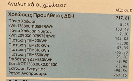

Καλησπέρα. Σήμερα ήρθε ο λογαριασμός της ΔΕΗ και εν συνεχεία το σοκ. Μπορείτε να μου εξηγήσετε σας παρακαλώ ή να με κατατοπισετε πως υπολογίζεται η ρητρα αναπροσαρμογης; Διότι μου γράφει 770 ευρώ στην ρητρα.  σας ευχαριστώ

Έχουμε κοινωνικό τιμολόγιο Γ1Ν. Κατανοω οτι έχουμε περασει το οριο για το κοινωνικο τιμολογιο κατα 2000 kwh. Σε σχεση με περυσι χωρις να ξέρω τον λόγο εχουμε ξοδεψει 1000 kwh παραπανω.  Για 2500 kwh ήρθε 150 ευρώ περυσι, ενώ με 3400 φέτος ήρθε στα 800 ευρώ με τις εκπτώσεις.

...περίοδος κατανάλωσης 29/11 - 27/03 (αν δεν έκανα κα'να λάθος), με βάση τις ΤΕΜ. Και μάλλον (κλασσικά) άργησε να του έρθει με το ταχυδρομείο...(2 βδομάδες μεσ' στο νερό) (κάτι είπε "αν ερχόταν περασμένη βδομάδα"...) : δεν τον λες "παλιό"...
Λίγο όμως γιατί ρε συ; 0,22 βγαίνει κι από το χαρτί κι από τις τιμές ΤΕΑ για το συγκεκριμένο 4μηνο...(παίζει να γλυτώνει κατιτίς, από εκείνο το "2 μέρες από Νοέμβρη", ΑΝ αυτό που κάνουν για τον υπολογισμό, είναι να βάλουν ΚΑΙ την ΤΕΑ Οκτώβρη στην εξίσωση. Δηλαδή αντί για 0,23, 0,22, δηλαδή ένα 35άρι λιγότερο αναπροσαρμογή. Εκτός κι αν εννοούσες αυτό ακριβώς για "λίγο"...)
...εν τω μεταξύ,
Spoiler
...πώς διάλο του βάλανε,,,,,1.388kWh ΚΟΤ, με όριο 1.400 (όπως λέει ότι έχει)...;

...δεν έχει και πολύ νόημα, αδερφέ, ο τρόπος υπολογισμού της. Σωστή είναι - κράτα αυτό. Μια φορά, ΥΠΕΡΒΟΛΙΚΗ - διότι αυτό σε απασχολεί προφανώς - ΔΕΝ είναι : το πρόβλημα είναι ότι κατανάλωσες πολύ (μην συγκρίνεις με πέρσι - τουλάχιστον όχι τις χρεώσεις : οι καταναλώσεις, άλλο θέμα. Μήπως φέτος που ήταν πιο βαρύς ο χειμώνας γενικά, έκαιγες περισσότερο, αν όντως χρησιμοποιείς ρεύμα για θέρμανση;
[Για να τσεκάρεις το ρολόι, κλείσε τα πάντα και άσε πχ ένα σεσουάρ που γράφει πάνω τα βατ που τραβάει, στο φουλ για ένα δεκάλεπτο, και δες πριν και μετά το 10λεπτο το ρολόι πόσο έγραψε και πολλαπλασίασε επί 6 : αν το αποτέλεσμα είναι ΠΟΛΥ παραπάνω από την ονομαστική ισχύ του - συνήθως μάλιστα τραβάνε κάπως λιγότερο απ' ό,τι γράφουν - πχ σου βγαίνουν 3.000 βατ ενώ το πσιτολάκι λέει πάνω "2.000", τότε ναι έχει πρόβλημα το ρολόι και να ζητήσεις έλεγχο από τον ΔΕΔΔΗΕ....]
Αν είναι έστω λόγω θερμοσυσσωρευτών/κλιματιστικών (για θέρμανση)/αντλία θερμότητας/kumtel κτλκτλ και το υπόλοιπο διάστημα του έτους θα έχεις πολύ λιγότερη κατανάλωση  (και πόση), κάτι γίνεται...(αν είναι κύρια κατοικία σου - δηλωμένη στην φορολογική - και από εδώ και πέρα δεν θα ξεπερνάς τις 1.200, άντε 1.500 κιλοβατώρες το 4μηνο, ΘΑ την παλαίψεις. Το ζήτημα είναι τί θα κάνεις τον επόμενο χειμώνα όμως, αν συνεχίσουν (ή και χειροτερέψουν...) τα πράγματα. Και φυσικά, αν ΕΧΕΙΣ να τα δίνεις αυτά τα λεφτά, συνεχίζεις έτσι (κάπου στο καλοκαίρι περνάς σε σταθερό με τις νέες τιμές, πχ λίγο πριν αρχίσεις να χρησιμοποιείς ίσως κλιματιστικό). Αλλά και πάλι πολλά θα σου φεύγουν τον χειμώνα, καθώς η θέρμανση με ρεύμα είναι, ΠΙΑ, παλούκι - εκτός κι αν το σπίτι έχει μια τάδε "υποφερτή" μόνωση, και μπορείς να βάλεις 2 νέα κλιματιστικά που με σωστές ρυθμίσεις (αξίας συνολικά 1.000 το ΕΛΑΧΙΣΤΟ, μαζί με τοποθέτηση - για να μην τα δίνεις στον πάροχο) να κατέβεις σε κατανάλωση αρκετά.

@washcloud καλημέρα. Αρχικά σε ευχαριστώ για την ανάλυση. Δυστυχώς για θέρμανση χρησιμοποιώ σώμα με ρεύμα από αυτά που υπήρχαν παλιά και το οποίο ήταν ανοιχτό τα βράδια όπου έγινε και η κυριότερη κατανάλωση. 2900 kwh στο νυχτερινό και μόλις 500 στο ημερήσιο. Επίσης το σπίτι είναι παλιό χωρίς καλή μόνωση γιαυτό και εκαιγε πολλες ώρες. Βέβαια συγκριτικά με πέρυσι θεωρώ πως ίδια περίοδο το είχα ανοιχτό. Επειδή δεν έχει καλή μόνωση και από πάνω είναι πλάκα το καλοκαίρι έχει καύσωνα στο σπίτι οπότε κλιματιστικό αλλιώς λιώνεις. Βέβαια από τους προηγούμενους λογαριασμούς είμαστε γενικά κοντά στο όριο των 1400. Αντε να πάει μέχρι 1800. Όσον αφορά για τους άλλους δύο εκκαθαριστικους εννοώ. Θα δοκιμάσω όταν μπορέσω αυτό με σεσουάρ που είπες να δω μήπως υπάρχει τυχόν πρόβλημα στο ρολόι, να ξέρουμε ότι δεν είναι αυτό. Αλλά κατά πάσα πιθανότητα η "ζημιά" έγινε από το σώμα και από θερμοσιφωνα. Και δυστυχώς δεν παρακολουθουσα τις εξελίξεις ώστε να δω τι έρχεται για να μπω σε συμβόλαιο.
ΥΓ. Όσον αφορά το πρώτο σκέλος της απάντησης για την περίοδο κατανάλωσης που υποθετεις είναι αυτή που αναφέρεις. Γιαυτό είπα αν ερχόταν την προηγούμενη βδομάδα ίσως να έκανα συμβόλαιο για χαμηλότερη κιλοβατωρα απότι είναι τώρα
