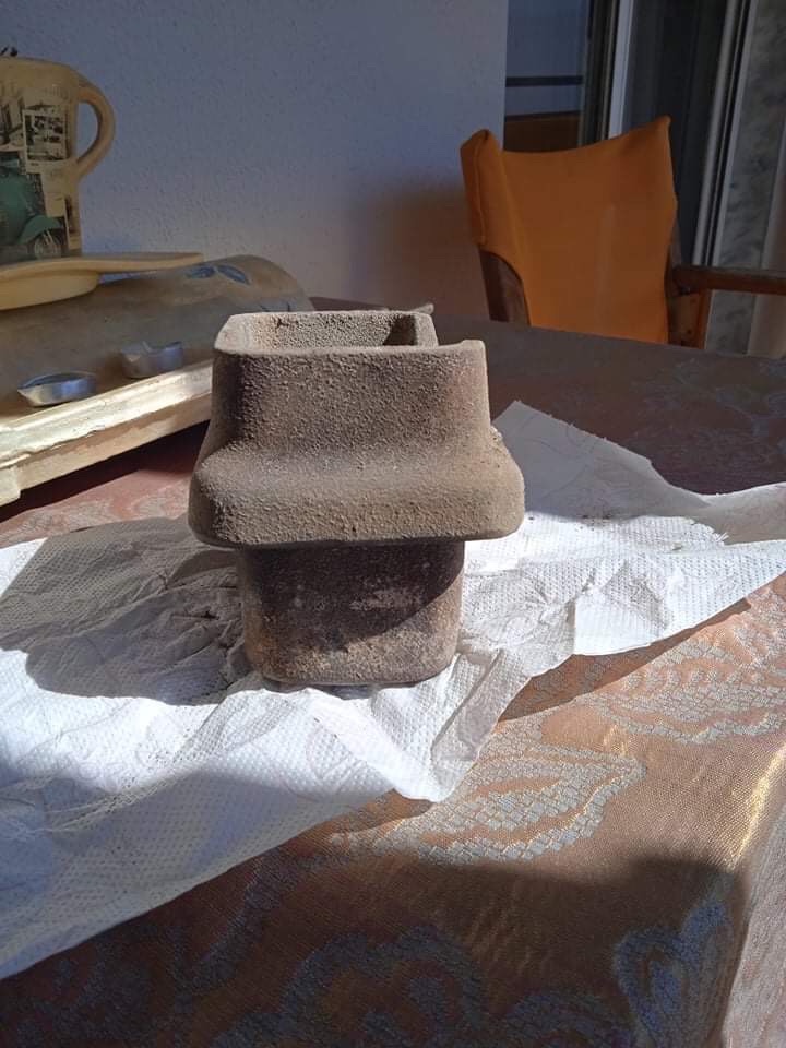

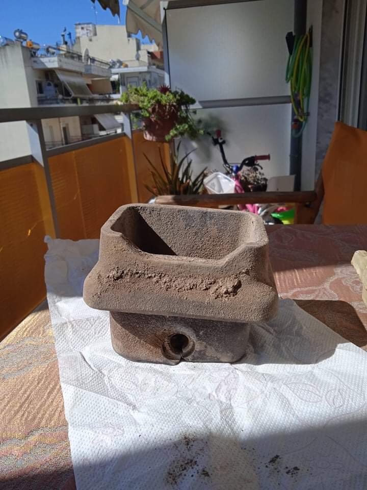

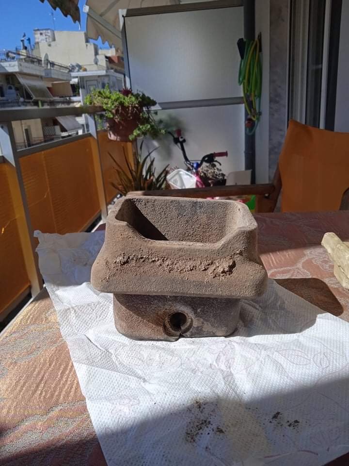

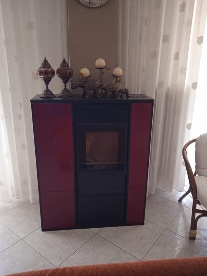

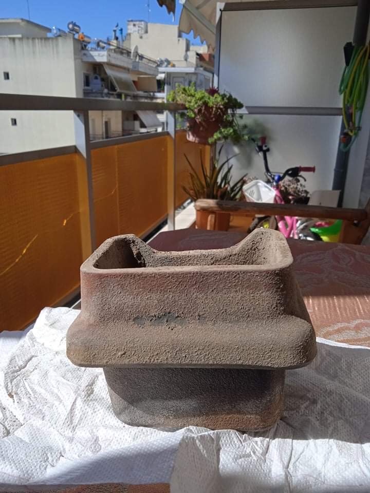

mariariw22 Δημοσ. 3 Σεπτεμβρίου 2021 Δημοσ. 3 Σεπτεμβρίου 2021 Καλησπέρα! Ο πατέρας μου έχει την σόμπα πέλετ που βλέπετε στην παρακάτω φωτογραφία(Κarmek one alic 10άρα kawe). Έχει χαλάσει το εξάρτημα να το θέσω, που βλέπετε να το έχει βγάλει φωτογραφία στο μπαλκόνι. Δε γνωρίζει πού να απευθυνθεί για να παραγγείλει το ίδιο εξάρτημα. Έχει κάποιος καμία ιδέα; Σας ευχαριστώ εκ των προτέρων!

Liverpool89 Δημοσ. 4 Σεπτεμβρίου 2021 Δημοσ. 4 Σεπτεμβρίου 2021 Αυτος ειναι ο χώροςρις καυσης που πεφτουν τα πελλετ και σχηματίζεται η φλογα. Ειναι λογικα απο μαντέμι. Αν αυτός που σας την πουλησε δεν ξερει που να βρει ανταλλακτικά, πείτε του να το κλεισει. Λογικα θα το ψαξετε σαν χωρο καυσης. https://www.google.com/search?q=δοχειο+καυσης+πελλετ&source=lmns&bih=706&biw=393&client=ms-android-xiaomi-rev1&prmd=invx&hl=el&sa=X&ved=2ahUKEwiLgvqgguTyAhUO0eAKHRHZDNYQ_AUoAHoECAAQAw 1

Maktheo Δημοσ. 4 Σεπτεμβρίου 2021 Δημοσ. 4 Σεπτεμβρίου 2021 (επεξεργασμένο) 7 ώρες πριν, Basilhs23___ είπε Όταν λέτε ότι έχει χαλάσει, τι ζημιά έχει πάθει; Δεν πραγματοποιείται η καύση; Δεν λειτουργεί η σομπα; Συνηθως απο τις θερμοκρασίες που αναπτύσσονται το κομμάτι αυτό πετσικαρει (σε καποιες περιπτώσεις ισως ραγιζει κιολας) με αποτέλεσμα να μην καθεται σωστα στην θεαη του. Απ"οσο γνωριζω η σομπα λειτουργεί μεν αλλα δεν υπαρχει σωστη ροη αερα και κατ'επεκταση οχι σωστη φλογα ΥΓ. Η εταιρεια κατασκευης (ιταλική) διατηρει ιστοσελίδα, καλύτερα ας στείλει ενα mail ζητωντας τον επιαημο εισαγωγεα εδω στην Ελλαδα ή αν μπορουν να του στειλουν απ ευθείας το ανταλλακτικό. Στις σομπες πελλετ ειναι κοινο μυστικο ότι επιλεγουμε μαρκες/μοντέλα που υπάρχει απο πισω επισημη και στοιχειωδη υποατηριξη για να μην βρισμομαστε στην θεση που βρέθηκε ο ts. Μπορεί πχ να σου καει η πλακετα μεσα στην σεζον του χειμωνα και να χρειαστεί να περιμενεις 1 μήνα το ανταλλακτικό απο Ιταλια.. Υπαεχουν σοβαροί αντιπροσωποι στην Ελλάδα που εχουν στοκαρισμενα ανταλλακτικα και σε 1-2 εργασιμες τα εχεις.. Επεξ/σία 4 Σεπτεμβρίου 2021 από Maktheo

Maktheo Δημοσ. 4 Σεπτεμβρίου 2021 Δημοσ. 4 Σεπτεμβρίου 2021 (επεξεργασμένο) 5 ώρες πριν, Basilhs23___ είπε Αυτό το εξάρτημα από μαντέμι είναι; Μου κάνει εντύπωση να υποστεί ζημιά, είχαμε σομπα από μαντέμι πολλές δεκαετίες εδώ, είναι εκτός λειτουργίας πολλά χρόνια, αν καταφέρω και φτιάξω το καρμπυρατέρ θα την επαναλειτουργησω. Στις περισσότερες περιπτώσεις ειναι απο χυτοσιδηρο, κάποιες inox και καποιες μαντεμι. Στις αλλες σόμπες (ξυλου/πετρελαίου) δεν παθαινουν τίποτα τα σιδερα εσωτερικα (και εκει στραβωνουν αλλα απλα δεν επηρεαζεται τιποτα στην καυση) ενω στις πελλετοσομπες το ποτηράκι καυαης (ετσι λέγεται) πρέπει να κάθεται στην σωστή θεση γιατι τροφοδοτειται απο πιαω με αερα για να καουν να πελλετ μεσα του.. Οταν δεν κάθεται αωστα, επηρεαζεται η καυση απο την μη σωστη τροφοδοσια αερα απο πισω του. Παρεμπιπτόντως σημερα ρώτησα για τετοιο ποτηράκι για την σομπα του πατέρα μου.. 40ε το απλο, 80e το inox Επεξ/σία 4 Σεπτεμβρίου 2021 από Maktheo 1
