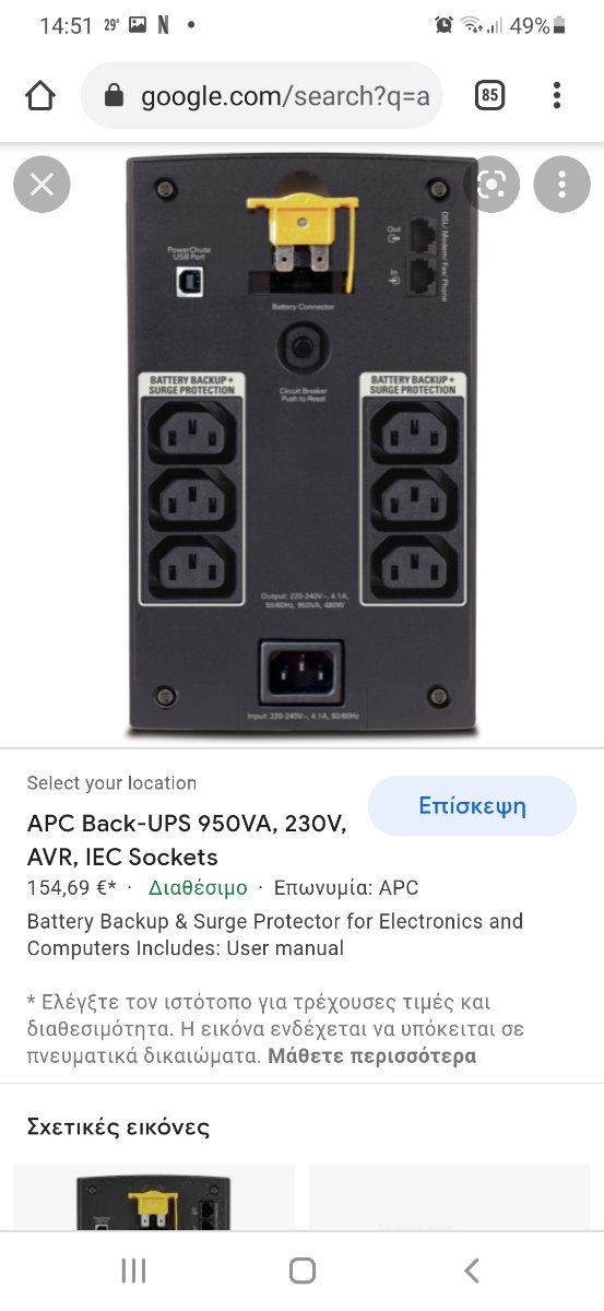

ilias78 Δημοσ. 15 Σεπτεμβρίου 2021 Μέλος Δημοσ. 15 Σεπτεμβρίου 2021 (επεξεργασμένο) Αυτό το κίτρινο μαραφέτι σαν ασφάλεια τι ακριβώς είναι? Επεξ/σία 15 Σεπτεμβρίου 2021 από ilias78
Petros Electron Δημοσ. 15 Σεπτεμβρίου 2021 Δημοσ. 15 Σεπτεμβρίου 2021 17 λεπτά πριν, ilias78 είπε Αυτό το κίτρινο μαραφέτι σαν ασφάλεια τι ακριβώς είναι? Είναι η ασφάλεια των μπαταριών. Την κουμπώνεις πριν την χρήση. Θα δεις και το manual δεν ειναι τιποτε δυσκολο. Εχω και ενα Αναφορά σε κείμενο EATON 1000VA/600W , πολύ ανώτερο απο το συγκεκριμένο. άριστο, δεν το πρόλαβες όμως. 1
