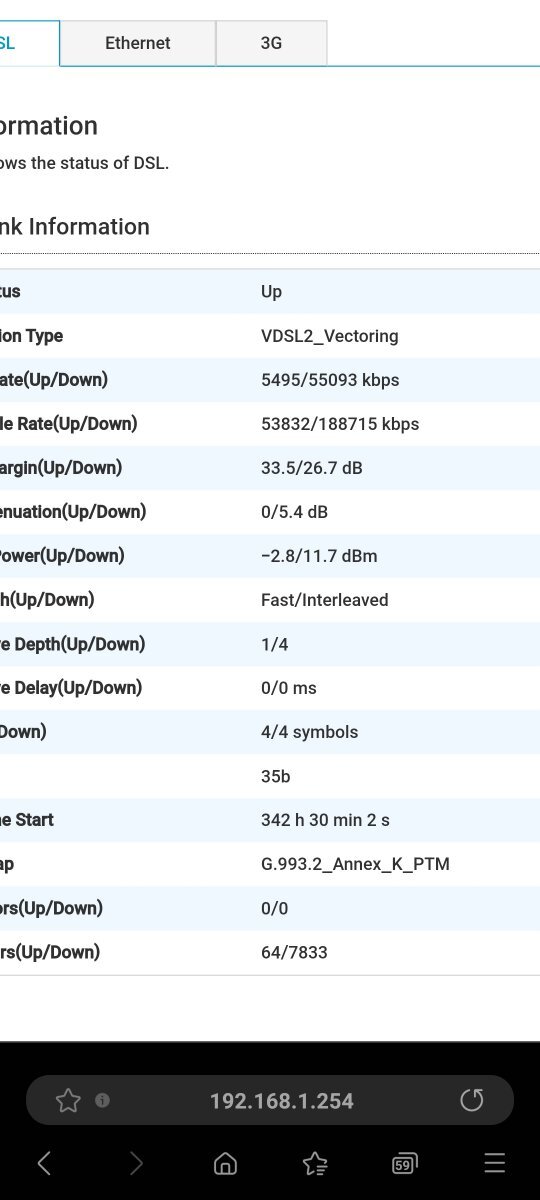

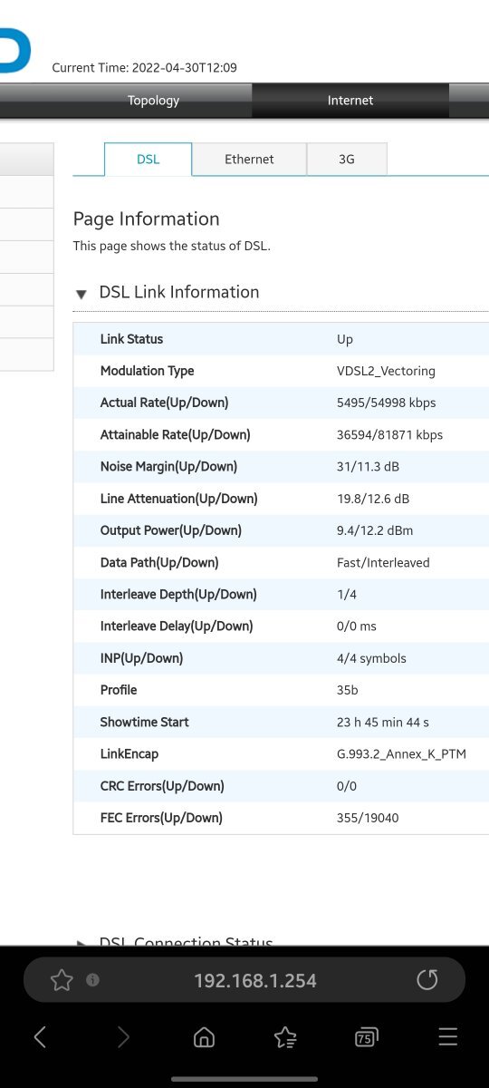

Σκεφτόμουν και εγώ να κάνω το 50αρι 100αρι που είμαι στην wind αλλά προχθές είδα άλλαξαν τα στατιστικά μου χωρίς λόγο...
Δείτε εδώ...
Πως ήμουν πριν και πως είναι τωρα...
Τώρα πλέον φοβάμαι να το κάνω..
