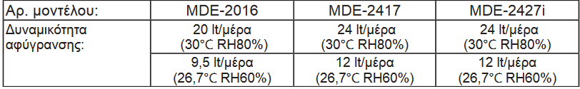

Το πρόβλημα με την απόδοση που αναφέρουν τα διάφορα μοντέλα είναι υπό διαφορετικές συνθήκες, μερικές εταιρίες «κλέβουν» για να παρουσιάζονται σαν πιο καλές ή γενικά ανταγωνιστικές, είναι διαφορετικό να σου λέει ότι μαζεύει 20 λίτρα στους 20 βαθμούς με 60% σχετική υγρασία από ένα άλλο μοντέλο που λέει 20 λίτρα στους 26 βαθμούς με 80% υγρασία, προφανώς το δεύτερο είναι για τα μπάζα!

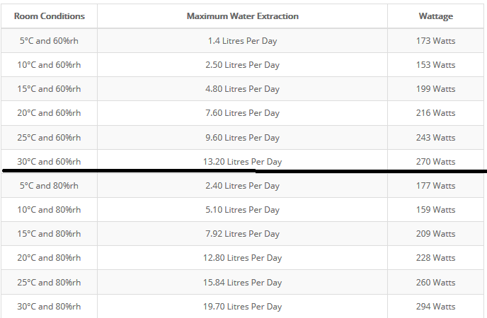

Ένας άλλος (Meaco 20L) με συμπιεστή μας δίνει αυτό το όμορφο πινακάκι μπορείτε να δείτε πόσο πέφτει η απόδοση με διαφορετικές θερμοκρασίες και 60% vs 80% υγρασία.
Κάτω από 15 δεν τίθεται θέμα συζήσεις, ούτε πάνω από 20 βαθμούς αλλά ανάμεσα στους 15 με 20 τότε;; το 7.6L γίνετε 4.5L από την άλλη Desiccant είναι σταθερός βέβαια αντί για ~200w θέλει 650w, αν πούμε τελείως αυθαίρετα ότι στους 17 βαθμούς (που δυστυχώς δεν μας δείχνει) θέλει 24 ώρες για να μαζέψει 5,5 λίτρα τότε έχουμε 24ώρες Χ 200W = 4800w σε αντίθεση ο άλλος για να μαζέψει 5,5 λίτρα θέλει 17,6 ώρες, πιο αποδοτικός αλλά με κατανάλωση στην μεγάλη σκάλα 11440w έναντι 4800w, όσο πέφτει η θερμοκρασία τόσο όμως αυξάνετε η σχετική του απόδοση, στους 15 βαθμούς θέλει 15,3 ώρες και καίει 9984w, τότε γιατί να επιλέξω Desiccant αφού καίει τα άντερα του; Γιατί έχεις χαμηλές θερμοκρασίες, γιατί στους υπολογισμούς δεν νομίζω ότι συμπεριλαμβάνετε το defrost του συμπιεστή, γιατί αν μαζεύει πολύ λίγο νερό η συσκευή με συμπιεστή ίσως η απόδοση να μην είναι αρκετή για να ρίξει την υγρασία στο χώρο.
Ο Meaco 20L είναι καλή συσκευή με καλή απόδοση, όπως και η ecoair αλλά άλλες συσκευές τα νούμερα δεν ανταποκρίνονται στην πραγματικότητα, είναι σημαντικό να ξέρουμε σε τι συνθήκες έγιναν οι μετρήσεις για την απόδοση που δίνουν, άλλο 20 βαθμοί άλλα 26, άλλο 80% σχετική υγρασία άλλο 60%., προσωπικά αν είχα 60% δεν θα αγόραζα καν αφυγραντιρα, όπως είπα αρχικά είτε αν έχεις πάνω από 70% είτε αν έχεις μούχλα, αν έχεις μούχλα είναι σημαντικό να δεις γιατί έχεις, μήπως το ταβάνι θέλει μόνωση; Μήπως έχει διαρροή κάνα σωλήνας; Δεν αερίζετε αρκετά ο χώρος; Κτλ.
