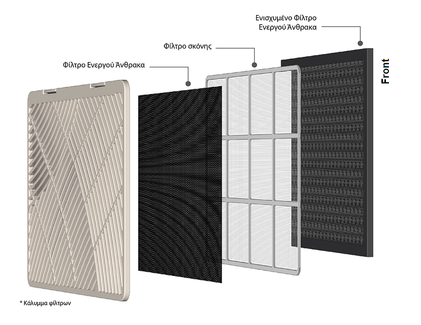

Πηραμε ενα αφυγραντηρα Juro Pro για το σπιτι. Τον εχω σε κατακορυφη ορθη θεση απο την σιτγμη που τον πηρα για να κατασταλλαξουν τα υγρα οπως λεει και στις οδηγιες. Εχει μεσα στη συσκευασια 2 φιλτρα (ενα ανθρακα και ενα σκονης αν δε κανω λαθος) τα οποια επειδη ειμαι αμπαλος δεν εχω καταλαβει πως αν τα βαλω. Επισης εχει και ενα διαφανο σωληνακι, (σαν αυτα που ρουφας βενζινη) αυτο τι το κανεις
Πρεπει να ρυθμισω κατι αλλο πριν το θεσω σε λειτουργια μη κανω καμμια ζημια
33 λεπτά πριν, therock είπε

Για μονιμη συνδεση σε αποχετευση [Συνεχής αποστράγγιση ] .
Για τα φιλτρα διαβασε το manual απο εδω [ https://www.juropro.gr/proionta-html/afygranthres-html/]
παρε μια ιδεα

Το φίλτρο σκόνης (το λευκό δηλ), να είναι το κοντινότερο στο μηχάνημα. Άρα μπαίνει πρώτο.
Το λεπτό φίλτρο άνθρακα περιττεύει αφού δίνουν και το ενισχυμένο μαζί. Αυτό μπαίνει τελευταίο (μετά το λευκό δηλ).
Το σωληνάκι (όπως ήδη προείπαν), είναι για να συνδεθεί με την αποχέτευση (οπότε γλιτώνεις και το συχνό άδειασμα του δοχείου).
25L Diamond ειναι. Το λευκο οπως το λετε το βρισκω ηδη τοποθετημενο απο τη κουτα. Μετα ειναι ενα λεπτο και ενα χοντρο. Εφοσον το προκειται για το ιδιο, προφανως μπαινει το πιο χοντρο, ενισχυμενο οπως το λετε.
Απλα δε βλεπω να μαγκωνεται καπως, οπως αυτο της σκονης που μπαινει κατω απο καποια κλιπσακι. Το χοντρο πιο πολυ ακουμπαει και πλαγιαζει πανω στο καπακι

Στις 1/25/2018 στις 11:31 ΜΜ, therock είπε
Όντως δε μαγκώνεται. Έτσι μπαίνει όμως - μην σε ανησυχεί αυτό. Το μηχάνημα είναι πολύ καλό. ;)

Στις 25/1/2018 στις 10:51 ΜΜ, seret είπε
Τίποτα δεν περισσεύει.
