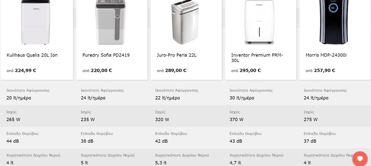

καιρός για αγορά νέου αφυγραντήρα αφού ο παλιός μας άφησε! μετά από πολύ διάβασμα κατέληξα σε ένα τοπ5 σύμφωνα με τις ανάγκες του σπιτιού μου και επειδή μένω κοντά στη θάλασσα υπάρχει πολύ υγρασία! πιο πολύ μου πιστεύω ότι μου κάνει ο puredry sofia pd2419 με δεύτερο τον juro pro perla 22L. κάποια παραπάνω γνώμη από κάποιον που έχει οποιονδήποτε από τους αφυγραντήρες της φωτογραφίας είναι ευπρόσδεκτη!  :)
Επεξ/σία από lefterio
Στις 1/2/2020 στις 4:32 ΜΜ, lefterio είπε
Η εγγύηση στους juro pro ισχύει μόνο όταν γίνονται ετήσιες συντηρήσεις με κόστος περίπου 20-25 ευρώ και πρέπει να είναι η μοναδική εταιρία που ζητάει κάτι τέτοιο
Πόσα λίτρα ήταν ο προηγούμενος ; Ποιό μοντέλο είχες ; Σε κάλυπτε ;  Ο χώρος πόσα τετραγωνικά είναι ;
Σε ενδιαφέρει ο αφυγραντήρας να έχει φίλτρο HEPA για την σκόνη ;
Επεξ/σία από Dare-Devil
