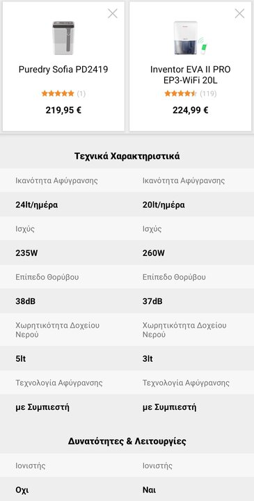

14 ώρες πριν, karrapaoki είπε
Ποιόν από τους δύο θα μου προτείνατε;
Καταρχάς είναι διαφορετικά μοντέλα όσον αφορά την αφυγραντική ικανότητα . Αν σε καλύπτουν και τα δύο τότε :
Κατανάλωση:
Ο puredry έχει δηλωμένη κατανάλωση  235 watts σε συνθήκες  20°C & 60% σχετική υγρασία .
Ο inventor δηλώνει 260 watts σε συνθήκες 26.7 κελσίου και 60 % υγρασία .   Η αυξημένη φαινομενικά κατανάλωση του έχει να κάνει με την θερμοκρασία όπου τον μέτρησαν . Όσο μεγαλώνει η θερμοκρασία του χώρου αυξάνεται η κατανάλωση στους αφυγραντήρες .
Εμπειρικά πιστεύω ότι καίνε το ίδιο αν τους συγκρίνουμε στις ίδιες συνθήκες.
Το καλό με το inventor είναι ότι έχει ιονιστή και Wifi για να τον ελέγχεις απο το κινητό σου μέσω εφαρμογής όπου και αν είσαι .
Ο puredry δεν έχει wifi ούτε ιονιστή αλλά  έχει έξτρα φίλτρα  (πέρα απο το κλασσικό φίλτρο που έχουν όλοι οι αφυγραντήρες) . Τα φίλτρα αυτά  που έχει είναι αναλώσιμα οπότε αν έχεις ανάγκη από έξτρα φίλτρα ρίξε μια ματιά και στο κόστος τους .
