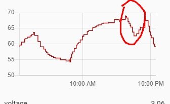

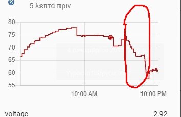

Λοιπόν μπήκε ο toyotomi tdi 16 στις 17:00 το απόγευμα στο κεντρικό σαλόνι του πάνω ορόφου που τριγύρω είναι τρία υπνοδωμάτια.
στο δωμάτιο 1 από 74%  το πήγε στο 66% (το βορεινό δωμάτιο που έχει το μεγαλύτερο πρόβλημα) ενώ στο άλλο από το 65% στο 55% μέσα σε 1.5 ώρα περίπου!
από θόρυβο τώρα το έχω στο στην πρώτη σκάλα και τα παιδιά δεν παραπονέθηκαν. θα δώσω και μερικές μετρήσεις ρεύματος όταν προλάβω.
