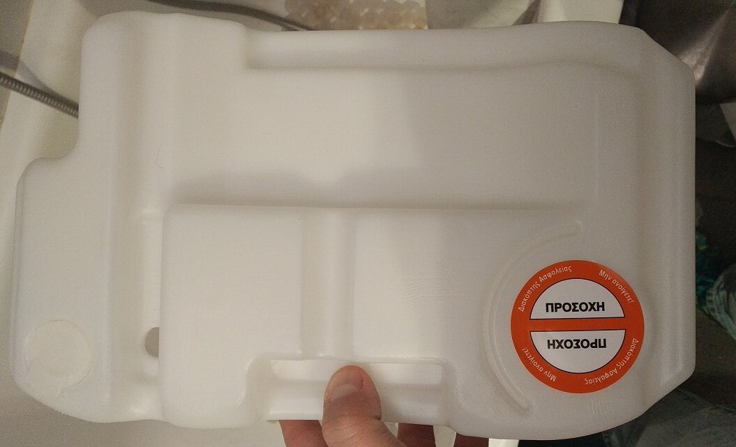

basilis_k6 Δημοσ. 9 Δεκεμβρίου 2019 Share Δημοσ. 9 Δεκεμβρίου 2019 Στις 8/12/2019 στις 6:25 ΜΜ, Dare-Devil είπε Μια φωτογραφία θα βοηθούσε οριστε Συνδέστε για να σχολιάσετε Κοινοποίηση σε άλλες σελίδες άλλες επιλογές

liakjim Δημοσ. 10 Δεκεμβρίου 2019 Share Δημοσ. 10 Δεκεμβρίου 2019 6 ώρες πριν, basilis_k6 είπε οριστε Αυτό δεξιά, δεν το πειράζεις. Από την τάπα αριστερά αδειάζουμε το νερό. Από την τρυπουλα αριστερά παρακεντρα γεμίζει. ΥΓ Ακόμα δεν μπορώ να καταλάβω πώς δίνει σήμα ότι γέμισε. Συνδέστε για να σχολιάσετε Κοινοποίηση σε άλλες σελίδες άλλες επιλογές
yositosi Δημοσ. 10 Δεκεμβρίου 2019 Share Δημοσ. 10 Δεκεμβρίου 2019 (επεξεργασμένο) 4 ώρες πριν, liakjim είπε ΥΓ Ακόμα δεν μπορώ να καταλάβω πώς δίνει σήμα ότι γέμισε. μαγνητικό φλοτέρ ρε συ 11 ώρες πριν, basilis_k6 είπε οριστε εκεί μέσα είναι το φλοτέρ. Για αυτό σου λέει ΜΗΝ το πειράζεις γιατί θα κάνεις καμία χαζομάρα και μετά θα έχεις καμία πλημμύρα και θα βρίζεις όταν σου πουν "ας πρόσεχες.. δεν έπρεπε να το σκαλίξεις" 13 ώρες πριν, SoPa είπε Καλησπέρα, Έχω πάρει και εγώ τον Morris 24400iw πρόσφατα, χωρίς να ξέρω και πολλά από αφυγραντήρες και δεν έχω καταλάβει ακριβώς τη λειτουργία του wifi. Από τα posts που έχω διαβάσει εδώ στο forum έχω δει ότι πολλά άτομα γνωρίζουν καλά, αν κάποιος μπορεί να δώσει τα φώτα του στο εξής: Έχω κατεβάσει το app, έκανα λογαριασμό, κράτησα πατημένο το κουμπί wifi του morris και έκανα κανονικά τη σύνδεση. Το θέμα είναι ότι κάθε φορά που κλείνω (off) τη συσκευή, θα πρέπει να κάνω όλη τη διαδικασία ξανά από την αρχή ώστε να κατορθώσω να την συνδέσω. Ανοίγοντας το app στο κινητό με wifi και έχοντας στον morris αναζήτηση wifi δεν τον βρίσκει ποτέ αν δεν κάνω ξανά χειροκίνητη προσθήκη του αφυγραντήρα από το app. Και πάω ένα βήμα παραπέρα, εκτός σπιτιού με wifi μπορεί απομακρυσμένα μόνο να κλείσει, γιατί μετά δεν θα σου δίνει τη δυνατότητα να κάνεις power on (αν και νομίζω την πρώτη φορά το είχα καταφέρει off και στο καπάκι on, αν και δεν κάνει...). Μπαίνει σε κάποιο stand by mode για να μην χάνει τη σύνδεση? Τι κάνω λάθος? κάτι δεν κάνεις καλά φίλε μου έτσι που τα λες. Τη ζεύξη/pairing συσκευής/κινητού/ρούτερ τα κάνεις ΜΙΑ φορά! Δεν κρατάς το πλήκτρο wifi πατημένο κάθε φορά που το ανάβεις γιατί έτσι ξεκινάς νέο pairing! Αφού λοιπόν τα συνδέσεις όλα και λειτουργήσουν μεταξύ τους, τότε από εκεί και πέρα εφόσον είναι η συσκευή συνδεδεμένη στο ρεύμα, και εντός ακτίνας του ΙΔΙΟΥ ρούτερ (στο οποίο έκανες την αρχική ζεύξη εννοώ), μπορείς να τη λειτουργείς μέσω της εφαρμογής είτε το κινητό βρίσκεται συνδεδεμένο στο ίδιο δίκτυο, είτε αυτό βρίσκεται απομακρυσμένο (μέσω Mobile data, ή τρίτου wifi)! Αν συμβαίνει κάτι διαφορετικό, τότε δοκίμασε αποσύνδεση από το ρεύμα, επανάληψη της όλης διαδικασίας. Επεξ/σία 10 Δεκεμβρίου 2019 από yositosi 2 Συνδέστε για να σχολιάσετε Κοινοποίηση σε άλλες σελίδες άλλες επιλογές

basilis_k6 Δημοσ. 10 Δεκεμβρίου 2019 Share Δημοσ. 10 Δεκεμβρίου 2019 5 ώρες πριν, yositosi είπε μαγνητικό φλοτέρ ρε συ εκεί μέσα είναι το φλοτέρ. Για αυτό σου λέει ΜΗΝ το πειράζεις γιατί θα κάνεις καμία χαζομάρα και μετά θα έχεις καμία πλημμύρα και θα βρίζεις όταν σου πουν "ας πρόσεχες.. δεν έπρεπε να το σκαλίξεις" κάτι δεν κάνεις καλά φίλε μου έτσι που τα λες. Τη ζεύξη/pairing συσκευής/κινητού/ρούτερ τα κάνεις ΜΙΑ φορά! Δεν κρατάς το πλήκτρο wifi πατημένο κάθε φορά που το ανάβεις γιατί έτσι ξεκινάς νέο pairing! Αφού λοιπόν τα συνδέσεις όλα και λειτουργήσουν μεταξύ τους, τότε από εκεί και πέρα εφόσον είναι η συσκευή συνδεδεμένη στο ρεύμα, και εντός ακτίνας του ΙΔΙΟΥ ρούτερ (στο οποίο έκανες την αρχική ζεύξη εννοώ), μπορείς να τη λειτουργείς μέσω της εφαρμογής είτε το κινητό βρίσκεται συνδεδεμένο στο ίδιο δίκτυο, είτε αυτό βρίσκεται απομακρυσμένο (μέσω Mobile data, ή τρίτου wifi)! Αν συμβαίνει κάτι διαφορετικό, τότε δοκίμασε αποσύνδεση από το ρεύμα, επανάληψη της όλης διαδικασίας. Σκαλωσα γιατι νομιζα οτι απο εκει θα καταλαβαινει οτι γεμιζει. Δεν το πείραξα προφανώς αλλα μου εκανε εντυπωση 1 Συνδέστε για να σχολιάσετε Κοινοποίηση σε άλλες σελίδες άλλες επιλογές
Dare-Devil Δημοσ. 10 Δεκεμβρίου 2019 Share Δημοσ. 10 Δεκεμβρίου 2019 14 ώρες πριν, basilis_k6 είπε οριστε Το φλοτέρ είναι εκεί . Πρέπει να έχεις μαγνητικού τύπου . Μαγνητικού έχει και ο δικός μου inventor atmosphere . 1 Συνδέστε για να σχολιάσετε Κοινοποίηση σε άλλες σελίδες άλλες επιλογές
