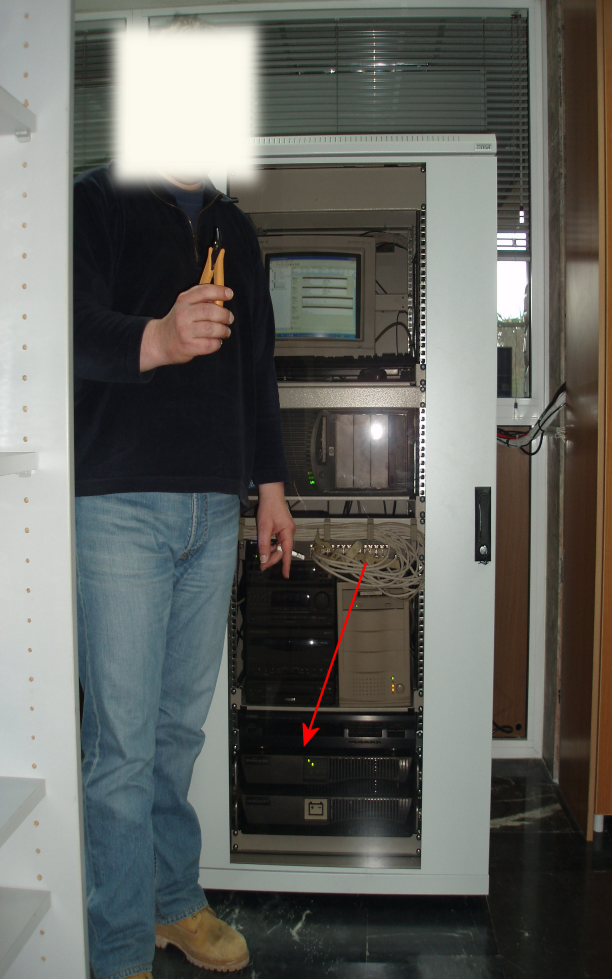

poulinos Δημοσ. 28 Δεκεμβρίου 2021 Δημοσ. 28 Δεκεμβρίου 2021 1 minute ago, snbblp said: Πάντως, λύσεις υπάρχουν... Λίγο ακριβές, αλλά υπάρχουν. ΗΖ από οτι βλεπω. το Ups στο συγκεκριμενο καταστημα μπηκε για να υποστηριζει συγκεκριμενα πραγματα. ενα μικρο Pc,ενα router,ενα poe switch και κατι τετοια. για αυτο και στο rack ο κατασκευαστης εβαλε δυο πολυπριζα(ενα που παει στο Ups και ενα που παει στην δεη). επειδη ομως ο καθενας εκανε οτι θελει στο καταστημα δεν εβλεπε που συνδεει τι και εγιναν τετοια προβληματα.επισης στα συγκεκριμενα καταστηματα επειδη περναγαν και διαφοροι τεχνικοι που δεν ειχαν και πληρη εικονα τι γινεται μεσα στο Rack εκαναν και αυτοι τα δικα τους. οποτε καποια στιγμη καποιος με καποιο τροπο συνδεσε πανω σε μια πριζα που πηγαινε στο Ups τον laser εκτυπωτη.οταν ο laser εκανε προθερμανση για να εκτυπωσει και τραβαγε ρευμα αποτομα τοτε το ups βαραγε Overload.. το χειροτερο δεν ειναι οτι εγινε το λαθος αυτο. το χειροτερο ειναι οτι ποιος ξερει ποσο καιρο ηταν ετσι και κανεις δεν μπηκε στον κοπο να πει οτι παιδια κατι ακουγεται απο το ups.
