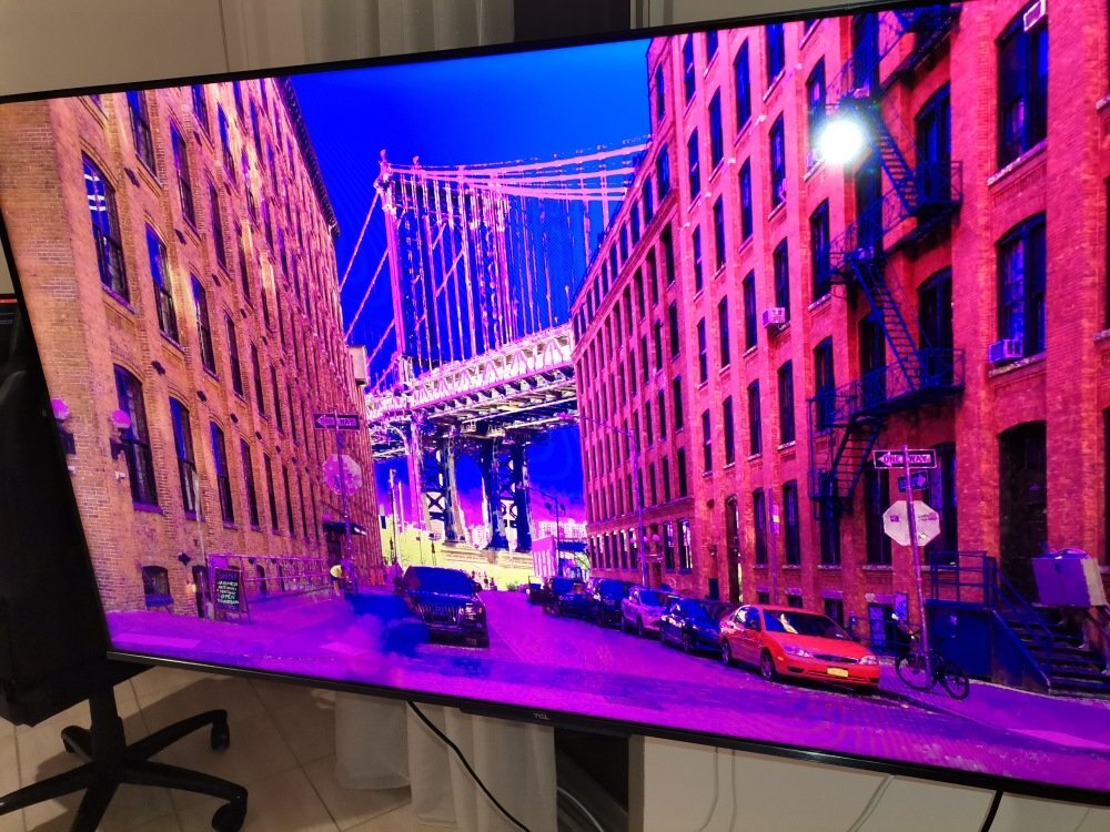

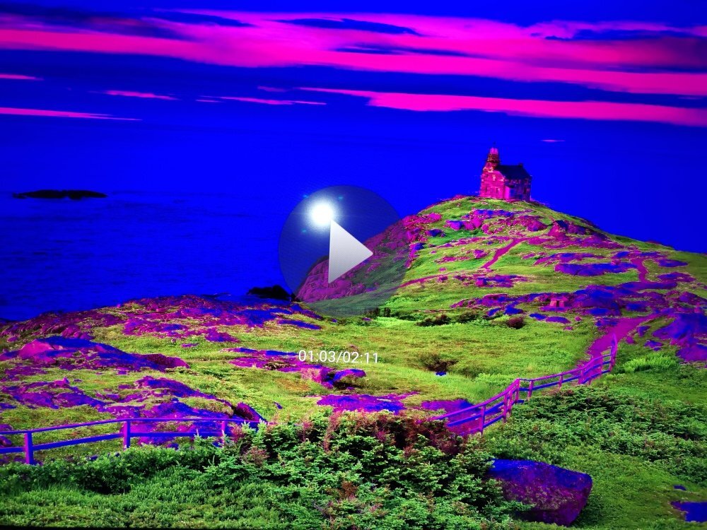

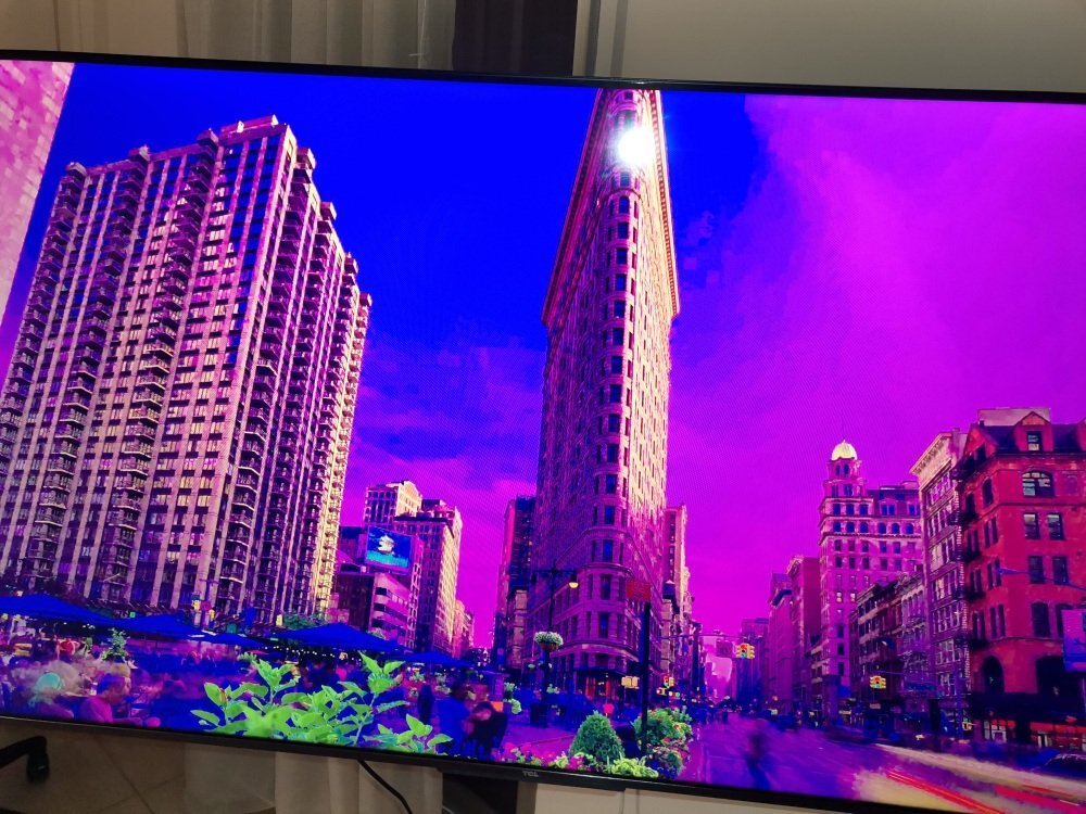

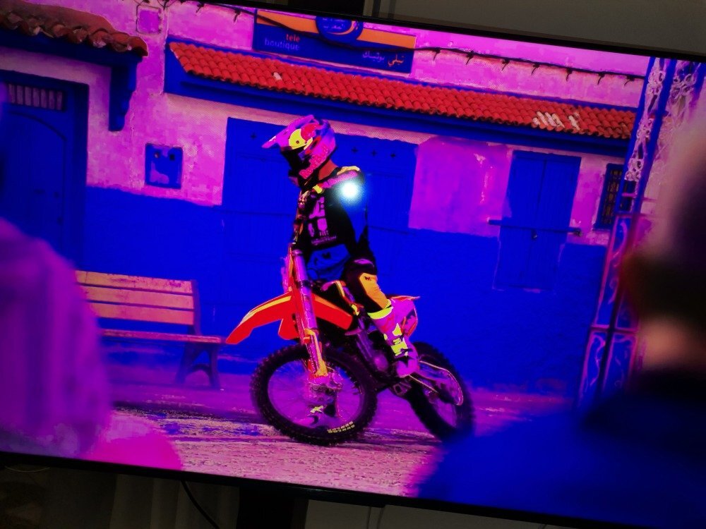

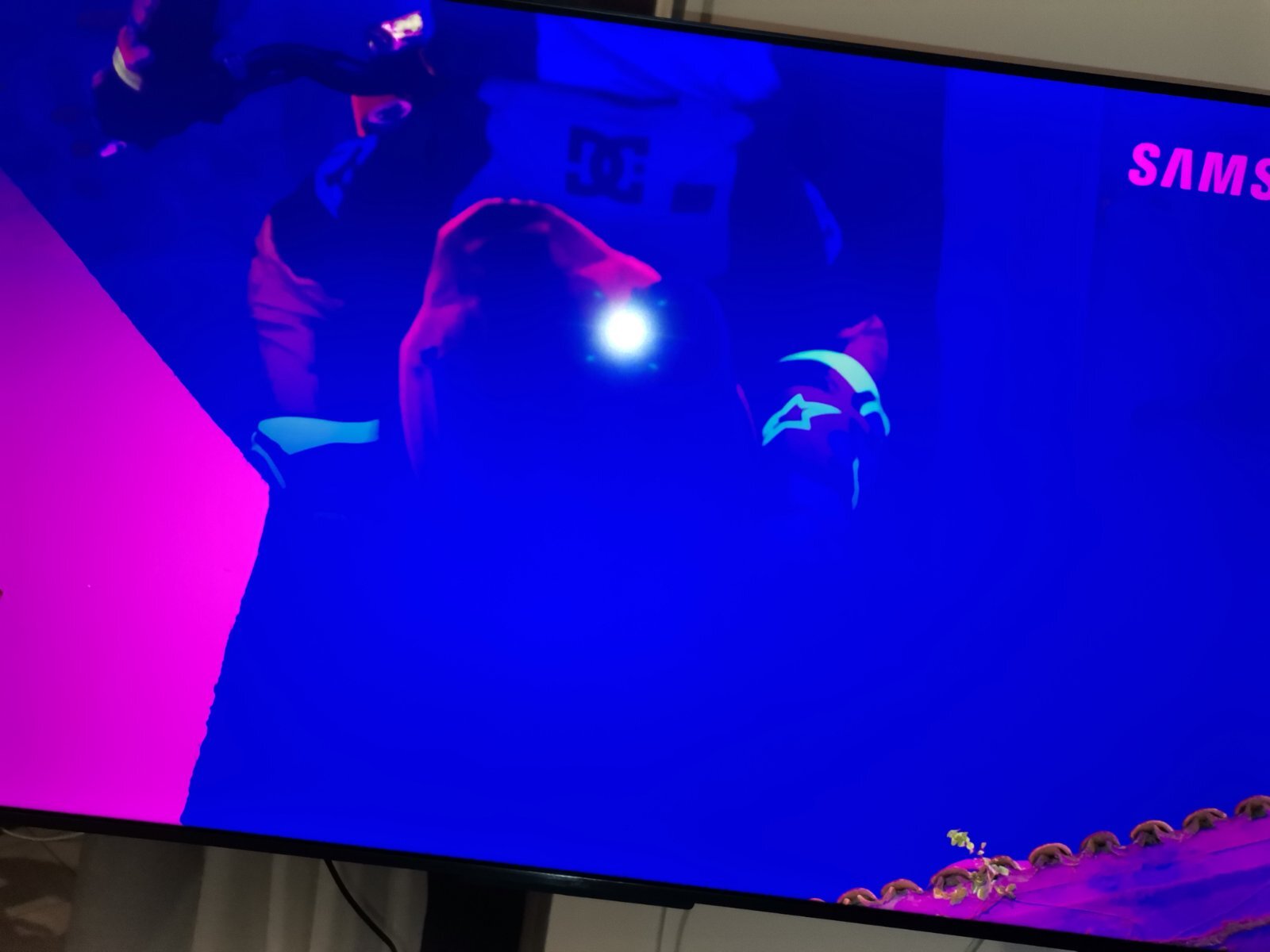

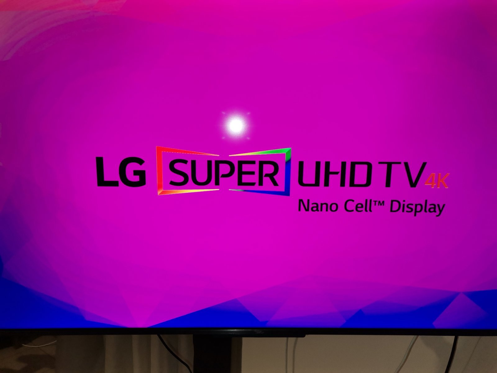

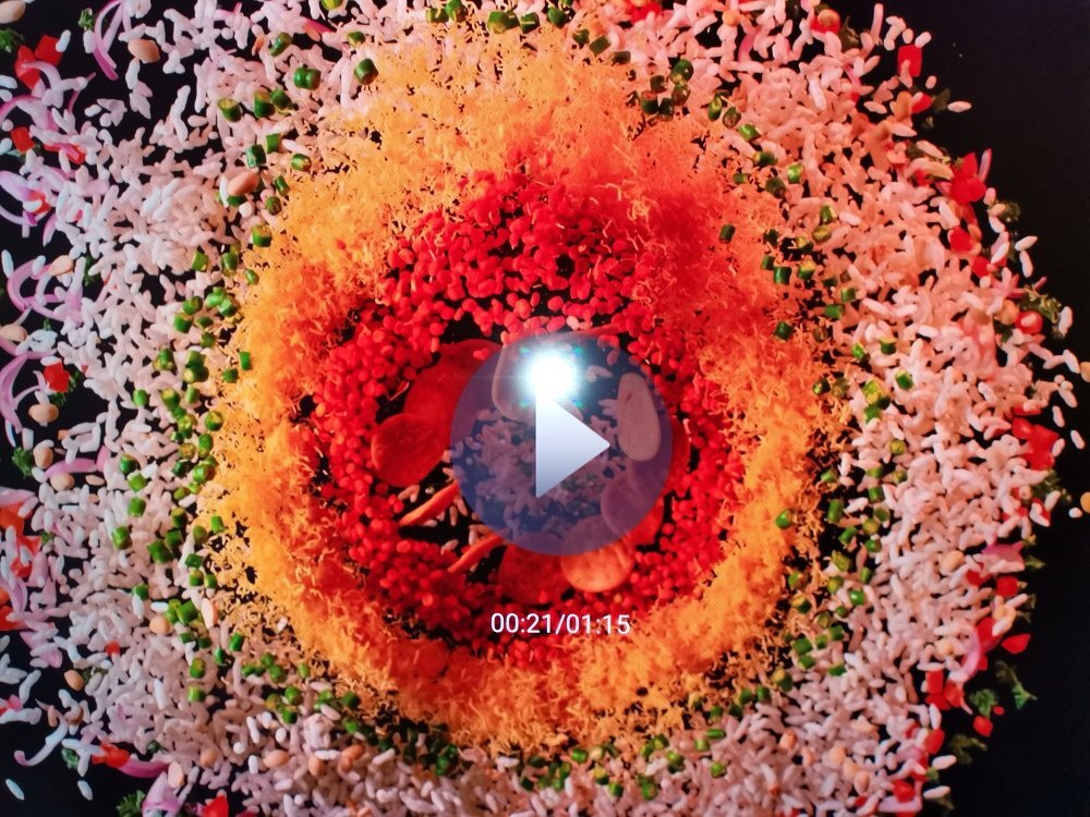

εχω δοκιμάσει demo HDR10 , και διαφορες ταινίες και samples ταινών με HDR. Δεν μιλάω για καλη απόδοση, εγω μιλάω για το άσπρο να το δείχνει ροζ,  όταν εχουμε ανακλάσεις απο γυαλιστερές επιφάνειες να σκοτινιάζουν τελείως τα pixel, γενικώς ένας αχταρμάς.
Από την αλλή video με DOLBY VISION παίζει κανονικά.
Να το πώ αλλίως: όταν δείχνει κάτι η tv και παώ στις ρυθμίσεις εικόνας και πάνω πάνω σου λέει σε τι mode είναι η τηλεόραση.Σε ΟΛΑ δείχνει καλά, αλλά σε picture HDR τα κάνει αχταρμά, σαν να μην μπορεί να αποκωδικοποιήσει το βίντεο.
IMG_20220120_214114_resized_20220120_095915182.jpg.15498d7a9b53cadc7bb0f73ca7bcfb66.jpgIMG_20220120_214102_resized_20220120_095915335.jpg.d851b12a063a0c6d7cf6c4cd1fdb2c20.jpgIMG_20220120_214501_resized_20220120_095914651.jpg.b81a32dd7377fd1d827fe9280bac1a34.jpgIMG_20220120_214417_resized_20220120_095914815.jpg.4a5191142ebf5b0c30ace7a5556d3a25.jpgIMG_20220120_214355_resized_20220120_095914926.jpg.afb2f5730e0f42b3a52d1498c79bb0ee.jpgIMG_20220120_214202.jpg.e70c224c6a7e3f8d26ecc9e06566af96.jpgIMG_20220120_214156_resized_20220120_095915088.jpg.2bd131aa636b24372c3493e8ac255ede.jpgIMG_20220120_214131.jpg.6c8b531e89f6cd3e01460c2a118eebaa.jpg

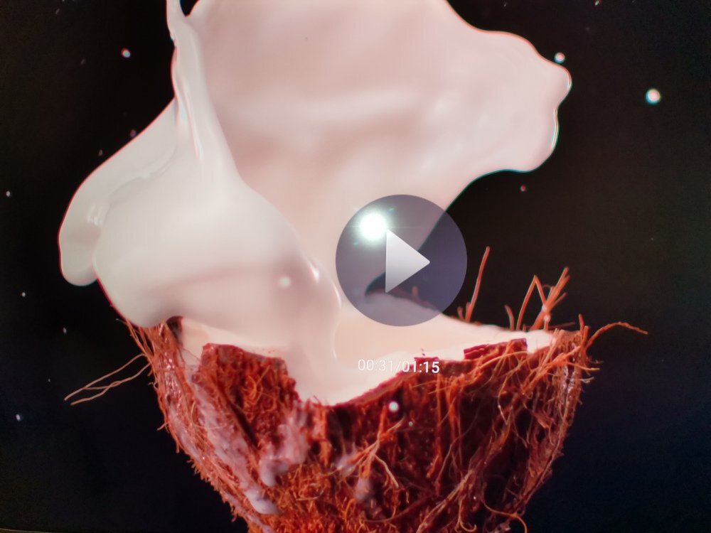

P.S. η καρύδα και τα ρύζια είναι DOLBY VISION

Αυτό που φαίνεται δεν είναι θέμα White balance. Ούτε calibration.
