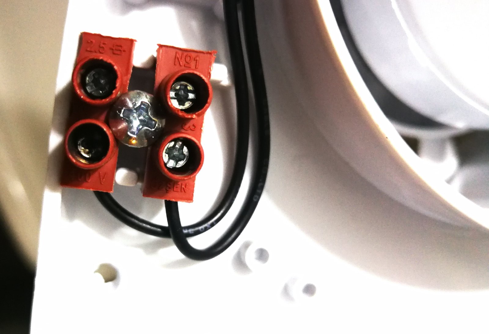

Apostolis8289 Δημοσ. 4 Ιανουαρίου 2022 Δημοσ. 4 Ιανουαρίου 2022 Καλησπέρα σας. Χρόνια πολλά, καλή χρονιά! Θα ήθελα τη βοήθεια για ένα θέμα που πιθανόν για πολλούς να είναι απλό. Θέλω να κάνω αλλαγή εξαεριστήρα μπάνιου και το πρόβλημά μου έχει να κάνει με τη σύνδεση των καλωδίων. Από τον τοίχο βγαίνει γκρι και μαύρο καλώδιο. Η συσκευή έχει δύο μαύρα. Στην αριστερή του πλευρά αναφέρει 2,5 και από κάτω 400V. Στη δεξιά μόνο No1. Παίζει ρόλο πού θα κουμπώσω το γκρι και πού το μαύρο; Σας ευχαριστώ εκ των προτέρων!

NikosKallithea Δημοσ. 4 Ιανουαρίου 2022 Δημοσ. 4 Ιανουαρίου 2022 Οι ανεμιστήρες μπάνιου δεν εχουν σήμανση για φάση ουδέτερος όπως και να τον συνδέσεις το ιδιο ειναι. Τωρα τα 400v να υποθέσω ειναι η αντοχή του 1
Apostolis8289 Δημοσ. 4 Ιανουαρίου 2022 Μέλος Δημοσ. 4 Ιανουαρίου 2022 Αυτό εδώ είναι κλεμεν στη συσκευή
NikosKallithea Δημοσ. 4 Ιανουαρίου 2022 Δημοσ. 4 Ιανουαρίου 2022 Οτι σου εγραψα πιο πανω, αυτα που διαβαζεις εκει ειναι η προδιαγραφές της κλεμας😁 οχι του εξαεριστήρα 2
Apostolis8289 Δημοσ. 4 Ιανουαρίου 2022 Μέλος Δημοσ. 4 Ιανουαρίου 2022 Ναι ναι, εντάξει, αυτό το κατάλαβα 😛 Οπότε, να το συνδέσω όπως να 'ναι, δεν έχω κανέναν φόβο;
Liverpool89 Δημοσ. 4 Ιανουαρίου 2022 Δημοσ. 4 Ιανουαρίου 2022 Εγω που αγορασα εναν πριν κατι μερες ελεγε στην μια μερια της κλεμας L, που σημαινει οτι εκει κουμπώνεις το καλωδιο που εχει ρευμα και στο αλλο τον ουδέτερο. Δες οταν το συνδέσεις με ένα φυλλο χαρτι υγείας αν το τραβαει.

Tsilitheo2 Δημοσ. 4 Ιανουαρίου 2022 Δημοσ. 4 Ιανουαρίου 2022 3 ώρες πριν, Liverpool89 είπε Δεν χανει τίποτα να δοκιμασει. Κανονικά έπρεπε να εχει που μπαινει η φαση. Η φάση είναι ότι εσύ θα βάλεις το βύσμα και ανάποδα στην πρίζα... Αλλά αυτό θα συνεχίσει να δουλεύει κανονικά... Ac Dc 3
Apostolis8289 Δημοσ. 5 Ιανουαρίου 2022 Μέλος Δημοσ. 5 Ιανουαρίου 2022 Οπότε, μου προτείνετε να βάλω το γκρι καλώδιο στην αριστερή υποδοχή του κλεμεν;
NikosKallithea Δημοσ. 5 Ιανουαρίου 2022 Δημοσ. 5 Ιανουαρίου 2022 8 ώρες πριν, Ukforthemoment είπε Δηλαδή μπορει να σπρώχνει αντί να τραβάει αέρα; Οχι ρε συ😂 Αυτα γίνονται στα συνεχή ρεύματα Το αν θα βαζει μεσα αερα ή θα το βγάζει εξαρτάται αποκλειστικά απο την τοποθέτηση του εξαεριστήρα στην τρυπα του τοίχου. 3

sphinxgr Δημοσ. 5 Ιανουαρίου 2022 Δημοσ. 5 Ιανουαρίου 2022 Αν ειναι 230V , όπως και να τα βάλεις μια χαρα θα δουλέψει. Μια συμβουλή πάντως. Αν κάποιος δεν ξέρει ούτε ότι έχουμε εναλλασσόμενο ρεύμα στα σπίτια και τι διαφορά έχει απο το συνεχές, ειλικρινά, θα του έλεγα (και πάλι με επιφύλαξη), να αλλάζει το μέγιστο μέχρι καμία λάμπα. Το ρεύμα σκοτώνει με μεγάλη ευκολία. Δεν συγχωρεί. 2
