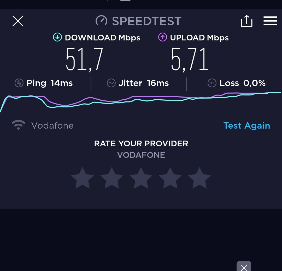

Επισκέπτης Δημοσ. 13 Ιανουαρίου 2022 Δημοσ. 13 Ιανουαρίου 2022 Καλησπέρα στην περιοχή μου αυτήν την στιγμή έχω 50αρι βονταγον και πιάνω 49 έως 50.20 μερικές φορές....ξέρω ότι σε γύρω δρόμους έχει οπτική ίνα εδώ και καιρό...σε εμάς είναι πλακοστρωτο-πεζοδρομος οπότε δεν ξέρω αν πέρασαν είχα κάνει αίτηση με την βονταφον...είχα μπει σε 100 αλλά επίσημα μόνο 65 μέσω χαλκού απ' το ρολόι που ερχόταν....η cosmote που μίλησα μου είπε ότι έχει στην οδό που μένω....κάτι που μπορώ να το πιστέψω αλλά και όχι....τι γίνετε σε αυτήν την περίπτωση...κα τ αρχήν αν γνωρίζει κάποιος κατά πόσο είναι εύκολο να μπει οπτική σε στενό που είναι πλακόστρωτο....εάν πχ είχαν προβλέψει εξαρχής και είχε γίνει κάποια επιπλέον εργασία τότε σε περίπτωση τοποθέτησης ftth...γενικά είναι εύκολη τεχνικά ξ διαδικασία που περιγράφω...από ότι ξέρω η hcn μπλέκει σε άδειες με δήμους και αργει Θα σας αναρτήσω και το speedtest που έκανα από wifi όταν έφερα τεχνικό τις βοντα μου είπε ότι στο ρολόι που είναι σε μια κεντρική μεζονέτα φτάνουν 200 η μεζονέτα αυτήν από εμένα απέχει 25 με 30 μέτρα άρα με τον υπάρχον χαλκό δεν θα έπρεπε να φτάνουν τουλάχιστον τα 80? Ο τύπος μου είχε πει να βάλω εναέρια γραμμή και όλα θα λυθουν Για την κόσμοτε αναφερομε ftth kai oxi vdsl 100 Θα μου πείτε με τις ενδείξεις του τεστ για Ελλάδα...τρειςευτιχισμενος θα έπρεπε να ειμουν να όμως που πολλές φορές είμαστε τελειομανεις σε πράγματα που δεν θα έπρεπε και σ' αυτά που θα πρεπε τα χούμε γραμμένα....βεβεα αυτήν την εικόνα αν την έβλεπαν άλλες χώρες(Βουλγαρία Γερμανία κτλπ θα κλεγαν απ' τα γέλια)

Moderators Inuyasha Δημοσ. 13 Ιανουαρίου 2022 Moderators Δημοσ. 13 Ιανουαρίου 2022 1 ώρα πριν, e1995kati είπε Δεν υπάρχει αλλά έχουμε δύο το τα άλλαξαν πρόσφατα θα δω Aλλο πραγματα το fttc και αλλο το ftth αν αλλαξαν καμπινες στην περιοχη πολυ πιθανο το ftth αργησει να ερθει (oπτικη ινα μεσα στο σπιτι ) Αν στο κεντρικο σημειο που περνεις γραμμη φτανουν 200 θα πρεπει να "απλωσεις" καλωδιο utp μεχρι το σπιτι γιατι πολυ πιθανον το υπαρχων εχει θεματα
