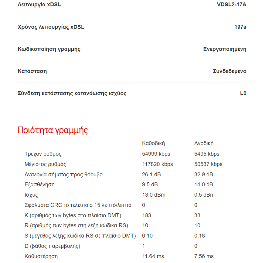

bill2015 Δημοσ. 31 Ιανουαρίου 2022 Δημοσ. 31 Ιανουαρίου 2022 (επεξεργασμένο) Καλησπέρα στη ομάδα Είπα να μοιραστώ την νέα εμπειρία μου με τη γραμμή μου vdsl 50 vodafone Είχα αποσυγχρονισμούς αλλάζω όλα καλώδια splitter αφού το πρότεινε από κάτω η τεχνική υποστήριξη Πάλι τα ίδια. Καλώ στο 13840 λένε τεχνικό Έρχεται ο τεχνικός το στέλνει οτε γιατί βρηκε στο box σκουριά Τη παρασκευή έρχεται ο οτε το κάνει δουλεύει 5 λεπτά κόβονται ίντερνετ και σταθερό Το σταθερό ήρθε τη Κυριακή το πρωί απο μόνο του Σήμερα ξανά ήρθε ο οτε έκανε έλεγχο εξωτερικά όλα καλά είπε σταθερό έχω ίντερνετ πάλι όμως τίποτα Η συνδεσμολογία είναι απο το κατανεμητή έρχεται καλώδιο πάει σε πρίζα και σε ρουτερ και ενα σταθερό άλλες πρίζες δεν έχω στο σπίτι Επεξ/σία 31 Ιανουαρίου 2022 από bill2015

bill2015 Δημοσ. 5 Φεβρουαρίου 2022 Μέλος Δημοσ. 5 Φεβρουαρίου 2022 Καλησπέρα Δοκίμασα μέχρι και στο κατανεμητή αλλά συγχρονίζει παίρνει ip και αποσυχρονίζει
bill2015 Δημοσ. 7 Φεβρουαρίου 2022 Μέλος Δημοσ. 7 Φεβρουαρίου 2022 (επεξεργασμένο) Καλημέρα Έχω δοκιμάσει σχεδόν τα πάντα από πλευράς μου αλλά δεν μένει ο συγχρονισμός Συγχρονίζει παίρνει ip και κόβεται Επεξ/σία 7 Φεβρουαρίου 2022 από bill2015
