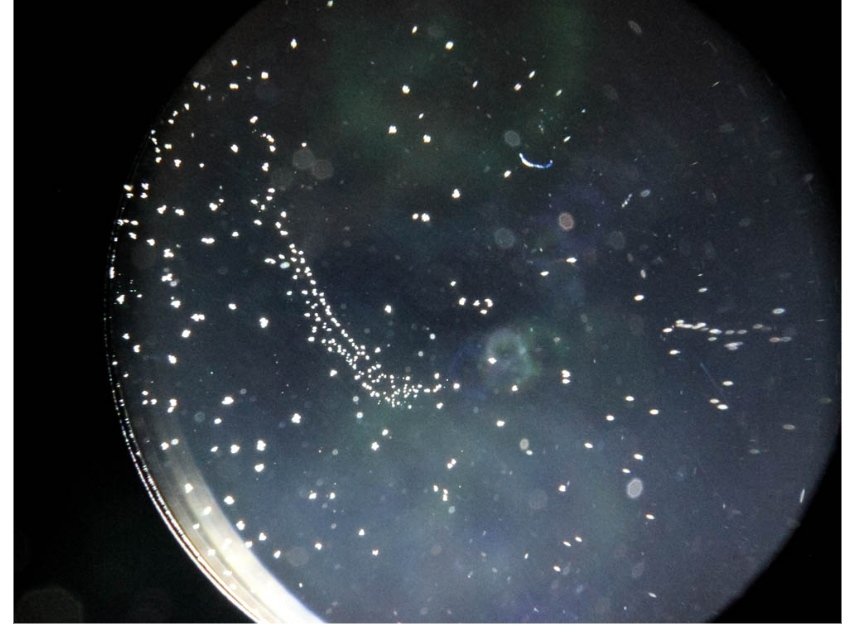

babisskg Δημοσ. 16 Αυγούστου 2022 Δημοσ. 16 Αυγούστου 2022 1 λεπτό πριν, pifilos είπε Για να μην ανοίγω άλλο θέμα. Βρήκα έναν φακό στο MPB ο οποίος όπως γράφουν έχει fungus στο εσωτερικό (άρα μάλλον όχι στο μπροστινό στοιχείο) και η μόνη φωτογραφία είναι η παρακάτω. Επειδή δε θα τον πάρω αν πρόκειται να χρειάζεται καθαρισμό σε μαγαζί (υποθέτω ότι είναι άνω των 100 ευρώ το κόστος) και ούτε να τον ανοίξω μόνος μου θέλω να ρωτήσω: είναι σε προχωρημένη κατάσταση από όσο μπορείτε να καταλάβετε ; Παίζει να λυθεί το πρόβλημα με τυπική έκθεση στον ήλιο ; Δεν έχει τύχει να αντιμετωπίσω τέτοιο θέμα ποτέ εξού και οι ερωτήσεις. Δεν είναι manual φακός. Αν είναι νεότερος auto focus ίσως χρειαστεί μετά το άνοιγμα ρυθμίσεις σε ότι αφορά την εστίαση . Σίγουρα θα χρειαστεί λιγότερα από 100 ευρώ για άνοιγμα και καθαρισμό , όμως όλα αυτά εξαρτώνται από τον συσχετισμό τιμής κλπ ....... προκειμένου να προχωρήσει κάποιος σε αγορά . Θα ήταν χρήσιμο να υπήρχε δυνατότητα να τραβήξει κανείς φωτογραφίες , όμως δεν γίνεται εκ των πραγμάτων . Όπως είπα , παρά την όποια χαμηλή τιμή , πρέπει να γίνει συσχετισμός μεταξύ του πόσο κοστίζει να αγοραστεί σε καλή κατάσταση και πόσο ως έχει , πόσο τον χρειάζεται κάποιος ....... Στον ήλιο θα σταματήσει η εξάπλωση του μήκυτα ......
pifilos Δημοσ. 16 Αυγούστου 2022 Δημοσ. 16 Αυγούστου 2022 4 ώρες πριν, babisskg είπε Αν είναι νεότερος auto focus ίσως χρειαστεί μετά το άνοιγμα ρυθμίσεις σε ότι αφορά την εστίαση . Σίγουρα θα χρειαστεί λιγότερα από 100 ευρώ για άνοιγμα και καθαρισμό , όμως όλα αυτά εξαρτώνται από τον συσχετισμό τιμής κλπ ....... προκειμένου να προχωρήσει κάποιος σε αγορά . Θα ήταν χρήσιμο να υπήρχε δυνατότητα να τραβήξει κανείς φωτογραφίες , όμως δεν γίνεται εκ των πραγμάτων . Χμμ οκ τότε ίσως ρωτήσω ένα δυο μαγαζιά από τα παραπάνω που αναφέρθηκαν. Υποτίθεται πως δεν επηρεάζει την απόδοση κατά το MPB και όντως ίσως έτσι είναι αλλά δε θα ήθελα να επεκταθεί. 4 ώρες πριν, babisskg είπε Όπως είπα , παρά την όποια χαμηλή τιμή , πρέπει να γίνει συσχετισμός μεταξύ του πόσο κοστίζει να αγοραστεί σε καλή κατάσταση και πόσο ως έχει , πόσο τον χρειάζεται κάποιος ....... Στον ήλιο θα σταματήσει η εξάπλωση του μήκυτα ...... Η αλήθεια είναι πως στην παρούσα φάση δε χρειάζεται (από φθινόπωρο και μετά το κόβω) απλώς επειδή εξωτερικά είναι άριστος αλλά μέσα δεν (εξού και η αρκετά χαμηλότερη τιμή) ήθελα να δω αν αξίζει με την όποια ταλαιπωρία. Θα δω ίσως τον πάρω και αν δεν τον επιστρέφω. Ευχαριστώ. 1
babisskg Δημοσ. 16 Αυγούστου 2022 Δημοσ. 16 Αυγούστου 2022 58 λεπτά πριν, pifilos είπε Χμμ οκ τότε ίσως ρωτήσω ένα δυο μαγαζιά από τα παραπάνω που αναφέρθηκαν. Υποτίθεται πως δεν επηρεάζει την απόδοση κατά το MPB και όντως ίσως έτσι είναι αλλά δε θα ήθελα να επεκταθεί. Η αλήθεια είναι πως στην παρούσα φάση δε χρειάζεται (από φθινόπωρο και μετά το κόβω) απλώς επειδή εξωτερικά είναι άριστος αλλά μέσα δεν (εξού και η αρκετά χαμηλότερη τιμή) ήθελα να δω αν αξίζει με την όποια ταλαιπωρία. Θα δω ίσως τον πάρω και αν δεν τον επιστρέφω. Ευχαριστώ. Θα πρότεινα να το ξεχάσεις ......... 1 1
Snorky.GR Δημοσ. 18 Αυγούστου 2022 Δημοσ. 18 Αυγούστου 2022 Όπως σου είπαν και πιο πάνω , οι μύκητες είναι ζωντανοί οργανισμοί, που αναπτύσσονται,γεννάνε, πεθαίνουν, ...και συνεχίζουν τον κύκλο της ζωής..... Συνήθως όταν δεν αναπτύσσονται παραμένουν σε κατάσταση λήθαργου, και περιμένουν ξανά τις ευνοϊκές για αυτούς συνθήκες( υγρασία-τροφή-θερμοκρασία), για να συνεχίσουν το ταξίδι της ζωής τους......Το ότι υπάρχει ζωή στον πλανήτη γη, οφείλεται στου μύκητες και τα μικρόβια( όσο κουφό και αν ακούγεται). Το ότι υπάρχει κάπου στον φακό/body, εμφανή εστία fungus, μπορεί να πέσει σε κατάσταση ληθάργου με χρήση ήλιου ή δεν ξέρω εγώ τι άλλο, αλλά σίγουρα δεν πεθαίνει τόσο εύκολα( ευτυχώς δλδ ...)....φυσικός του προγραμματισμός είναι να εξαπλώνεται....μόνος του δεν διανύει μεγάλες αποστάσεις, όμως τα σπόρια που γεννάει ταξιδεύουν αρκετά μακρυά, και ψάχνουν νέες γειτονιές για να ευδοκιμήσουν Στην περίπτωσή σου, όπως σου είπαν και τα παιδιά πριν, το καλύτερο είναι να λυθεί ο φακός , τουλάχιστον το μπροστινό του δαχτυλίδι( δεν είναι δύσκολο) , να βγει το κρύσταλλο έξω και να καθαριστεί, επιμελώς και επαγγελματικά....υπάρχουν αρκετά υλικά εκεί έξω για αυτό.....προσωπικά όσους φακούς έχω καθαρίσει έχω χρησιμοποιήσει το υπεροξείδιο του υδρογόνου H2O2 χρήση σε πυκνότητα 35%( προσοχή!!! είναι καυστικό).....και φυσικά λύνω τον φακό εις τα εξ ων συνετέθη. Συμφωνώ 100% με αυτό που είπε ο @highpriest " Τέτοιες αγορές συμφέρουν όταν έχεις την γνώση να επιδιορθώνεις μόνος σου. Κι εγώ θα έλεγα να μην προχωρήσεις" 👍...και να συμπληρώσω, και να έχεις και κάποια επιδεξιότητα στα χέρια και τεχνική αντίληψη...όπως και κάποια μικρο-εργαλεία. Κάλιο γα'ι'δουρόδενε, παρα γα'ι'δουρογύρευε ! 1 1
