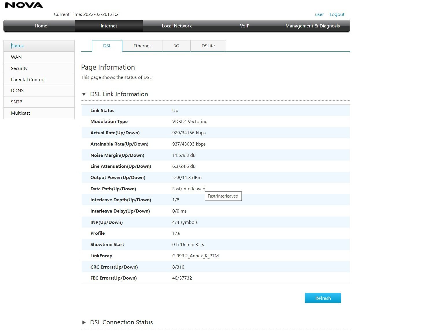

Πριν περίπου δυο μήνες προχώρησα σε αναβάθμιση της ταχύτητας απο 24αρα adsl αρχικά σε 100αρα vdsl και επειδή δεν έπιανε τα 100 έγινε μετατροπή σε 50αρα.
Πραγματική ταχύτητα έχω γύρω στα 30 με up από 5 εως 0,8(!).

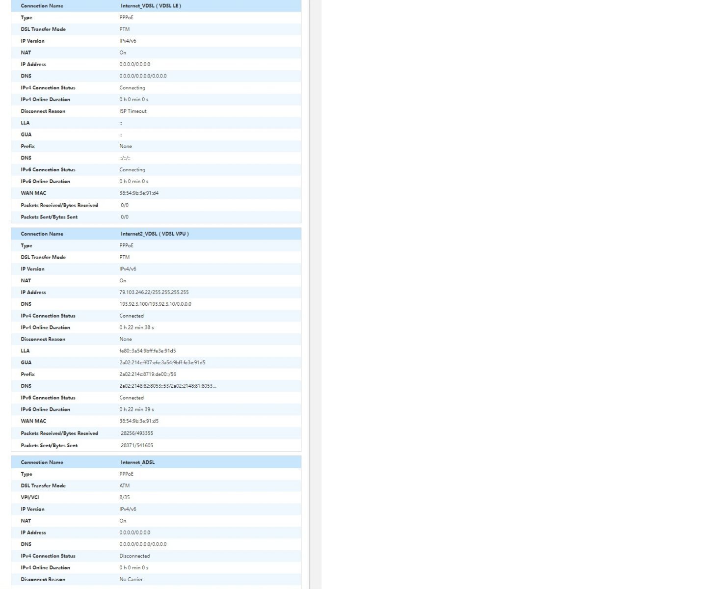

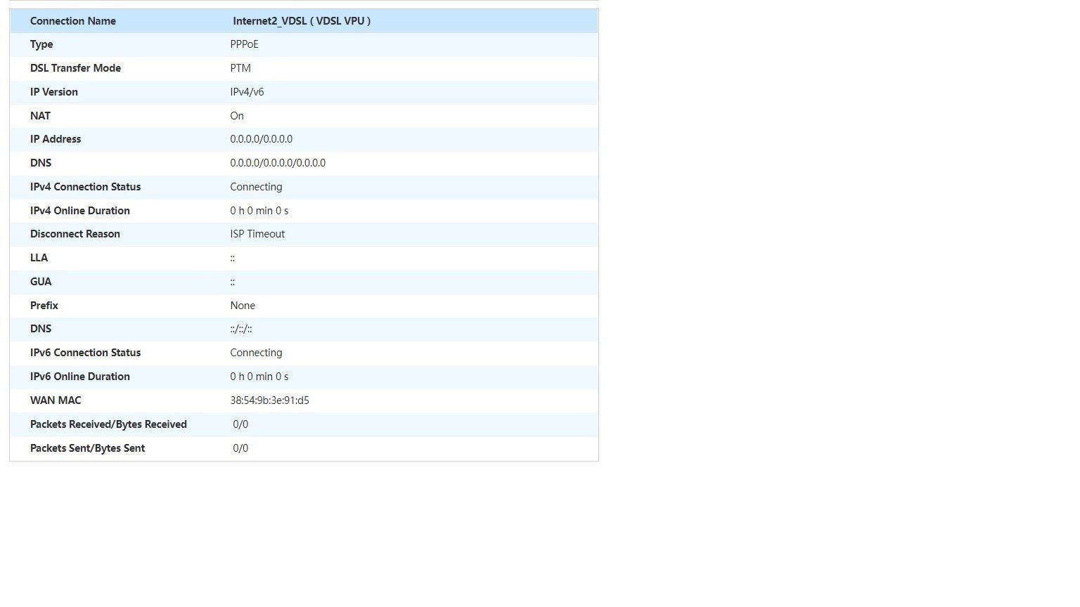

Την ώρα που έγραφα τα παραπάνω είχα 4 αποσυνδέσεις(!). Πάντα μετά το μόντεμ δεν μπορει να συγχρονίσει όλες τις φορές απο μόνο του, θέλει reboot. Επίσης όταν συνδεθεί μόνο του κάθε φορά μειώνεται το upload. Απο 5 πάει 2 - 2,5 και μετα κάτω απο 1.
Έχω απευθυνθεί στην NOVA επανειλημμένα χωρίς αποτέλεσμα. Στην αρχή μου είπαν οτι έφταιγε η εσωτερική καλωδίωση οπότε έφερα ηλεκτρολόγο δικό μου και περάσαμε καλώδιο που τερματίζει κατευθείαν πάνω στο ρούτερ χωρίς αποτέλεσμα. Τώρα αφού ξαναήρθε ο τεχνικός σαν βλάβη μου είπαν ότι ο ΟΤΕ απάντησε οτι δεν μπορει να αποκαταστήσει την βλάβη και το μόνο που μπορώ να κάνω είναι να μειώσω σε 24αρα adsl (όπου ήμουν πρίν και έπιανα γυρω στα 2-3 mbps) ή να αλλάξω πάροχο.
Υπάρχει κάτι που μπορώ να κάνω; Αν πάω στον ΟΤΕ υπάρχει περίπτωση να αποκαταστήσουν την βλάβη;
Επισυναπτω και μερικά screenshots.
Ευχαριστώ.

Τα στατιστικά σου νομίζω απλά συμφωνούν με αυτά που έγραψες, χαμηλή ταχύτητα, αποσυνδέσεις κτλ. Αφού έχεις φέρει ηλεκτρολόγο να σου περάσει καινούργια γραμμή και έχεις κάνει σωστά την σύνδεση με το ρουτερ, δεν νομίζω να μπορείς να κάνεις κάτι άλλο από πλευρά σου, αν κάποιος ξέρει κάτι άλλο ας το πει.
Θεωρώντας ότι παίρνεις VDSL από καμπίνα, και στον ΟΤΕ να πας, πάλι από την ιδιά καμπίνα και τον ίδιο χαλκό θα πάρεις. Απλά αν πας ΟΤΕ μπορεί να ασχοληθούν λίγο περισσότερο μαζί σου, και είτε να παίζεις καλύτερα στην 50ρα, ή (αρκετά πιθανό) να σου προτείνουν και αυτοί 24ρα.
Απλά στο 24ρη του ΟΤΕ μπορείς να εύχεσαι στο να σου δώσουν (& να δουλεύει καλά) η 24ρα με προφίλ VDSL ώστε να είσαι πιο κοντά στα 24mbps, και όχι στα 2-4mpbs με ADSL της nova.

24 attenuation. η καμπινα στο χιλιομετρο ειναι;τεχνικη αδυναμια θα βγει απλα.
κανα αλλο router μηπως παιξει πιο σταθερα δοκιμασες;ποιο εχεις τωρα; zte 168 ,267   ή 288;
Η καμπίνα πρέπει να είναι αρκετά πιο μακρυά απο χιλιόμετρο.

με Line Attenuation 24db έχεις περίπου απόσταση 1400 μετρά από καμπίνα αν πας σε fritzbox πολύ πιθανόν να μην έχεις τις αποσυνδέσεις και πιθανόν και καλύτερο συγχρονισμό αλλά δεν θα έχεις τηλεφωνία χωρίς τους κωδικούς voip αν σε πάνε απο Fast/Interleaved σε Interleaved/Interleaved θα κερδίσεις 5-7 mbs(download) με το ρουτερ που έχεις τώρα και με Noise Margin 6db άλλα 5 mbs αλλά δεν νομίζω να στο κάνει η ΝΟVA.
