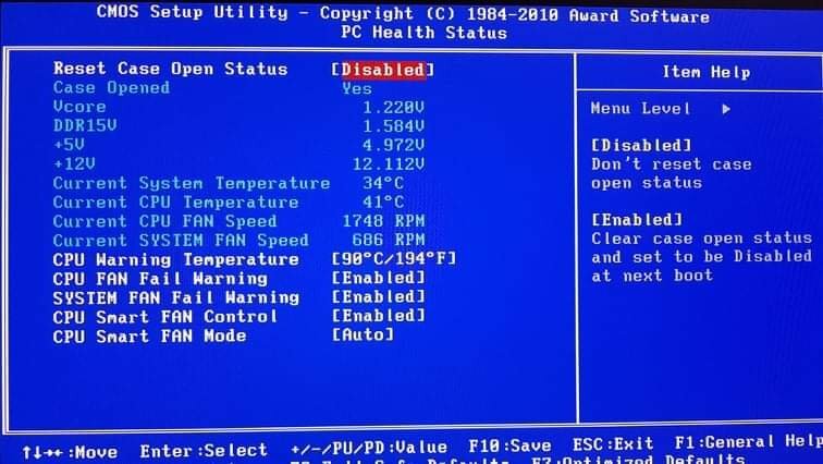

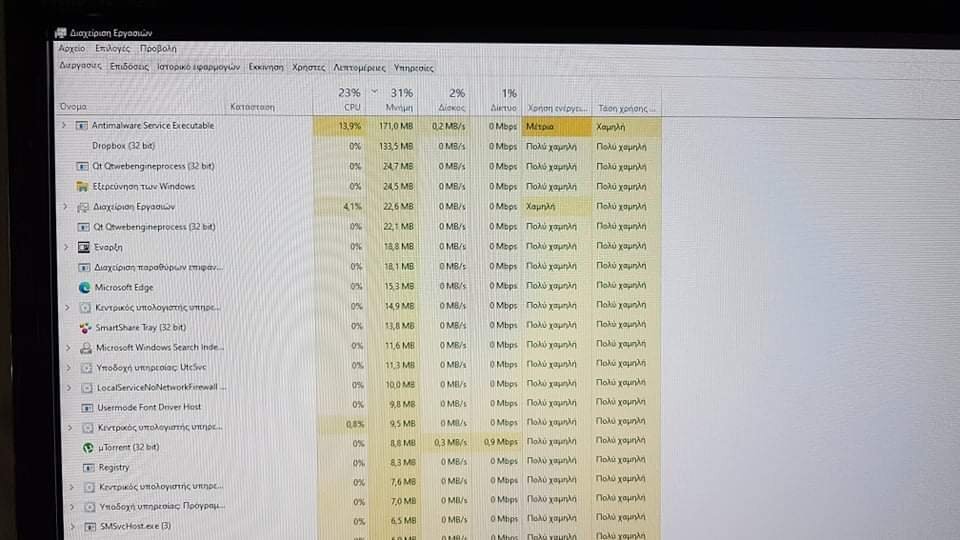

BlueBlood7 Δημοσ. 27 Μαρτίου 2022 Δημοσ. 27 Μαρτίου 2022 Το ξανά γράφω. Πρέπει να δεις τι θερμοκρασία δείχνει στο BIOS. Επίσης μέσα στα windows πρέπει να δεις το ποσοστό χρήσης cpu (ειδικά για τέτοιους παλιούς επεξεργαστές είναι απαραίτητο). 2
kyrios82 Δημοσ. 27 Μαρτίου 2022 Μέλος Δημοσ. 27 Μαρτίου 2022 4 λεπτά πριν, BlueBlood7 είπε Το ξανά γράφω. Πρέπει να δεις τι θερμοκρασία δείχνει στο BIOS. Επίσης μέσα στα windows πρέπει να δεις το ποσοστό χρήσης cpu (ειδικά για τέτοιους παλιούς επεξεργαστές είναι απαραίτητο). Μπορείς να με βοηθήσεις πως θα δω θερμοκρασία από τα bios? Με το msi afterburner που έχω μπορώ να δω το ποσοστό χρήσης cpu? Σε ευχαριστώ
BlueBlood7 Δημοσ. 27 Μαρτίου 2022 Δημοσ. 27 Μαρτίου 2022 (επεξεργασμένο) 9 λεπτά πριν, kyrios82 είπε Μπορείς να με βοηθήσεις πως θα δω θερμοκρασία από τα bios? Με το msi afterburner που έχω μπορώ να δω το ποσοστό χρήσης cpu? Σε ευχαριστώ Για να μπεις στο BIOS ξεκινάς το pc και διακεκομένα πατάς το πλήκτρο Del (ή Delete). Μόλις μπεις στο BIOS κάπου σε όλες τις ρυθμίσεις θα δεις την θερμοκρασία. Στα win για να δεις το ποσοστό χρήσης cpu κάνεις δεξί κλικ στην μπάρα εργασίας και επιλέγεις Task manager (στα Ελληνικά δεν θυμάμαι). Μόλις σου αναοίξει το παράθυρο με τον Task Manager θα δεις διάφορες στήλες. Η 1η είναι ο CPU και εκεί γράφει το ποσσοστό. Edit: Η θερμοκρασία στο BIOS είναι στο PC Health Status. Επεξ/σία 27 Μαρτίου 2022 από BlueBlood7 1 1
triplex1 Δημοσ. 27 Μαρτίου 2022 Δημοσ. 27 Μαρτίου 2022 το μανουαλ της μητρικης σου για οτι χρειαστεις https://drive.google.com/file/d/108moOEzAjOTyFZzZ-g2QZYGHNT2CzfJe/view?usp=sharing 1 1
kyrios82 Δημοσ. 27 Μαρτίου 2022 Μέλος Δημοσ. 27 Μαρτίου 2022 1 ώρα πριν, BlueBlood7 είπε Για να μπεις στο BIOS ξεκινάς το pc και διακεκομένα πατάς το πλήκτρο Del (ή Delete). Μόλις μπεις στο BIOS κάπου σε όλες τις ρυθμίσεις θα δεις την θερμοκρασία. Στα win για να δεις το ποσοστό χρήσης cpu κάνεις δεξί κλικ στην μπάρα εργασίας και επιλέγεις Task manager (στα Ελληνικά δεν θυμάμαι). Μόλις σου αναοίξει το παράθυρο με τον Task Manager θα δεις διάφορες στήλες. Η 1η είναι ο CPU και εκεί γράφει το ποσσοστό. Edit: Η θερμοκρασία στο BIOS είναι στο PC Health Status.
triplex1 Δημοσ. 27 Μαρτίου 2022 Δημοσ. 27 Μαρτίου 2022 3 λεπτά πριν, kyrios82 είπε αλλαξε το cpu fan mode απο auto σε performance
