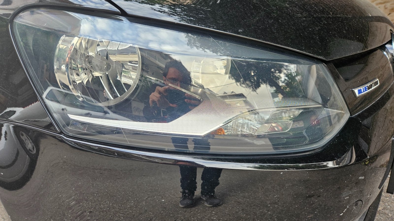

achilles_g_ Δημοσ. 7 Ιουνίου Δημοσ. 7 Ιουνίου Στις 4/6/2025 στις 8:51 ΠΜ, DiV92 είπε Ξεθάβω το θέμα μιας και ενδιαφέρομαι να αλλάξω από λάμπες αλογόνου (μεσαία σκάλα) σε led σε volkswagen polo 2015 (νομίζω είναι το 6r). Έχει κάνει κάποιος μετατροπή ώστε να με διαφωτίσει στο αν είναι καλή επιλογή να αλλάξω σε led ώστε να μην έχω θέμα με ΚΤΕΟ ή να τυφλώνω τους άλλους οδηγούς; Το μπάτζετ μου δεν είναι μεγάλο, ιδανικά δεν θα ήθελα να δώσω πάνω από 150 ευρώ αν είναι εφικτό. Έχει βγάλει η osram led street legal αλλα τα lumens ειναι όπως της εργοστασιακής
11osmikrosmhtsos Δημοσ. 7 Ιουνίου Δημοσ. 7 Ιουνίου 3 ώρες πριν, achilles_g_ είπε χει βγάλει η osram led street legal αλλα τα lumens ειναι όπως της εργοστασιακής 1800lm ειναι βασικα και ειναι νομιμη μονο οπου εχει γινει homologation αλλα πρακτικα δουλευει παντου

DiV92 Δημοσ. 9 Ιουνίου Δημοσ. 9 Ιουνίου Καταρχάς ευχαριστώ πολύ για όλες τις απαντήσεις. Έχουν διαφορά οι παραπάνω osram από αυτές; https://www.skroutz.gr/s/50736603/Osram-Lampes-Aytokinitou-H7-LED-6000K-PSychro-Leyko-12V-16W-2tmch-0030821.html
11osmikrosmhtsos Δημοσ. 9 Ιουνίου Δημοσ. 9 Ιουνίου 3 λεπτά πριν, DiV92 είπε Έχουν διαφορά οι παραπάνω osram από αυτές; οι πρωτες ειναι 1:1 χαμηλοπροφιλες 1
