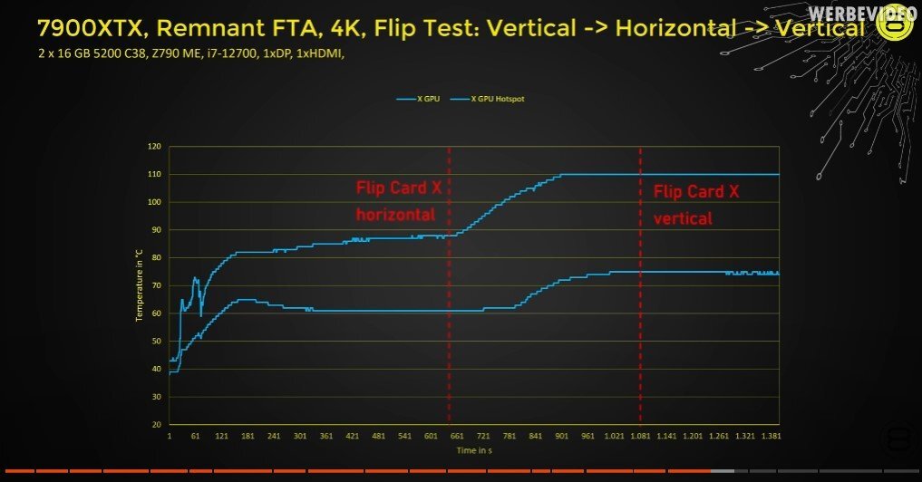

Υπάρχουν αρκετοί αισθητήρες θερμοκρασίας στον πυρήνα και σαν hotspot εμφανίζεται κάθε φορά ο θερμότερος.  Αυτό ίσχυε και παλαιότερα απλά το software εμφάνιζε τον μέσο όρο τους. Δεν έχω πρόχειρη πηγή είμαι αρκετά σίγουρος όμως.
Το "hotspot", όμως, είναι μόνο για πυρήνα ή θα δώσει την υψηλότερη όπου κι αν αυτή καταγραφεί? Πιάνει και κάποιο αισθητήρα στο κύκλωμα μνήμης (όπου οι άλλοι που υπάρχουν θα δώσουν το μ.ο. φυσιολογικό) ή αντίστοιχα στο VRM ή οπουδήποτε αλλού έχει η κάθε κάρτα?
Ιδέα δεν έχω, για αυτό γράφω για debuging s/w που θα πρέπει να διαβάσει 1-1 όλους τους αισθητήρες.
36 λεπτά πριν, DiaperCh@nger101 είπε
Όχι δεν θα έπρεπε. Αυτό είναι το νόημα ύπαρξης του hotspot. Όποιο σημείο φτάσει πρώτο στην κρίσιμη θερμοκρασία ξεκινάει και κόβει την κατανάλωση ρεύματος για να αποτρέψει να ζεσταθεί περαιτέρω το hotspot με αποτέλεσμα να μην ανεβαίνει η ''μέση θερμοκρασία''=πυρήνας.
Βλ. το προηγούμενο.
Είναι ένα από τα πιθανά ενδεχόμενα αλλά κομματάκι δύσκολο τόσες κάρτες να έχουν κάποιον από τους αισθητήρες ελαττωματικό.
Οκ, είναι εντάξει ο αισθητήρας. Αν έχει θέμα το f/w της κάρτας και κάνει προβληματικό report με κάποιον τρόπο? Μικρές οι πιθανότητες, θέλει έλεγχο όμως.
Ουσιαστικά όλα αυτά που γράφω πάνε στο ότι "έβγαλε ασφαλές συμπέρασμα ο d, τέλος". Τίποτα δεν έβγαλε, απλά απέκλεισε τα πιο πιθανά, αυτά που θα έκαναν "κρα" (σφίξιμο, κακή πάστα/pads, συναρμολόγηση γενικότερα).

Το hotspot αφορα μονο τον πυρηνα. Υπαρχουν αρκετοι αισθητηρες θερμοκρασιων, οπου απο αυτα βγαινει ενα avg και ενα max

Είναι η στιγμή που γυρνάει την κάρτα από κάθετη σε οριζόντια. Δεν ανεβαίνει μόνο το hotspot από 86 σε 110 αλλά και το gpu core, από 62 σε 75-76. Και αυτό γιατί οι ανεμιστήρες πηγαίνουν από 1700 σε 2800 rpm (το λέει στο video - δε φαίνεται στο γράφημα). Αν έμεναν στα 1700 rpm η gpu core temp θα ανέβαινε κι αυτή πολύ πιο πάνω.
Είναι ξεκάθαρο νομίζω πως το vapor chamber δε δουλεύει οριζόντια. Είναι σχεδιαστικό λάθος. Ολική ανάκληση με αντικατάσταση των cooler είναι η μόνη σοβαρή απάντηση που μπορεί να δώσει η AMD. Τίποτα άλλο.

Το πώς κατάφεραν να μη λειτουργεί η ψύξη στη θέση που την έχει το 90+% των χρηστών, θα το γράψουν τα βιβλία κάποια στιγμή. Τί παθαίνει, δηλαδή? Έχει μικρότερη ποσότητα ζουμί  από την απαιτούμενη και σε οριζόντια θέση απλώνει και δεν επαρκεί για σωστή κυκλοφορία και απαγωγή?
Θυμάμαι βίντεο του linus να δείχνει μια γομαρόψυχτρα για threadripper η οποία ήταν καλύτερη από υδρόψυξη αλλά είχε ακριβώς αυτή την ιδιαιτερότητα. Έπρεπε να τοποθετηθεί με συγκεκριμένο προσανατολισμό αλλιώς δεν δούλευε.

Έκανε την αλλαγή από κάθετη σε οριζόντια και πάλι σε κάθετη, αλλά...
Από κάθετη σε οριζόντια την κράτησε 9 λεπτά, ξεκίνησε άμεσα η αύξηση μεν, αλλά χρειάστηκε 3 λεπτά για να πιάσει ταβάνι κι έμεινε εκεί για άλλα 6 λεπτά. Όταν πήγε πάλι κάθετα, δείχνει μόνο για 3 λεπτά τί γίνεται, και ήδη φαίνεται μια μικρή πτώση στον πυρήνα. Κάλλιστα μπορεί να έχει "κορεστεί" το (σίγουρα προβληματικό) σύστημα και να θέλει άλλα 2-3 λεπτά για να διώξει όλη την παραπάνω/εγκλωβισμένη θερμότητα από τα διάφορα σημεία και να φανεί η πτώση στη συνέχεια.
Απλή υποσημείωση το παραπάνω.
Τελικά, το θέμα εννοείται πως υπάρχει, δεν είμαι σίγουρος ότι κατέληξε κάπου το video,  το τελικό ζήτημα είναι πού υπάρχει.
Ποιό είναι αυτό το hotspot, τί μετράει ο συγκεκριμένος αισθητήρας? Είναι ο ίδιος σε όλες τις κάρτες? Είναι συγκεκριμένο σημείο? Είναι συγκεκριμένος προβληματικός αισθητήρας και δίνει λάθος ένδειξη (δηλαδή το θέμα δεν είναι πραγματικό αλλά μόνο θέμα report)? Είναι διαφορετικό σημείο στην κάθε κάρτα? Είναι τεράστιο σχεδιαστικό λάθος και δεν πατάει κάτι/κάπου, όσο και να σφίγγεις? Έχει μείνει γυμνό κάποιο σημείο που θα έπρεπε να έχει επαφή?
Αν είναι θέμα του chamber και δεν λειτουργεί σωστά "εσωτερικά", δεν θα έπρεπε να εκτοξεύεται η θερμοκρασία και του πυρήνα? Δεν επαρκεί η ικανότητα απαγωγής, τελικά και αντί για 400w φτάνει με τη δυσλειτουργία στα 320πχ?
Το θέμα είναι ότι υπάρχει τεράστια διαφορά μεταξύ πυρήνα και ενός χ σημείου. Αν υπολειτουργεί συνολικά το σύστημα ψύξης, θα έπρεπε να ανεβαίνει και ο πυρήνας (στην τελική, εκεί είναι όλη η "ζέστη"), πριν αρχίσει το throttle από το hotΣε 48 επιβεβαιωμενα cases που ελαβε με email οι 29 horizontal και 19 vertical.spot.
Aν το hotspot  είναι μια "ακίδα" κάπου και τη διαβάζει ένας συγκεκριμένος αισθητήρας, καλή τύχη...θέλει debug s/w να δώσει πληροφορίες για έναν προς έναν τους αισθητήρες, να φανεί τί γίνεται.

Στα 48 επιβεβαιωμενα cases που ελαβε με email οι 29 ηταν horizontal και οι 19 vertical.
Αν δεν ειχαν θεμα σε Vertical τοτε και τα 48 θα ηταν horizontal.
Aυτο σημαινει οτι οσα λεπτα και να την αφηνε, οσες φορες και να τη γυρναγε ειναι δεδομενο οτι υπαρχει προβλημα.
Και αν αυτοι οι 48 του εστειλαν email γιατι τον ξερουν και τον παρακολουθουν,φαντασου ποσοι εχουν στειλει email στην AMD, στα καταστηματα που τις πηραν ή δεν εχουν κανει τιποτα και συνεχιζουν να τη χρησιμοποιουν με τετοιες θερμοκρασιες.
