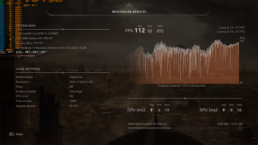

Δοκιμασα cp και mirage και με σκετο undervolt αλλα και  με undervolt και max oc  δεν ειχα καποιο θεμα. Βεβαια εγω το undervolt το ειχα κανει με εναν οδηγο που ζητουσε παραπανω ταση απο τους αλλους.
@just_a_dude μιας και το ετρεξα ,στοκ εντελως ολα default
και max stable oc

110 εγώ. Τα ίδια είναι.
