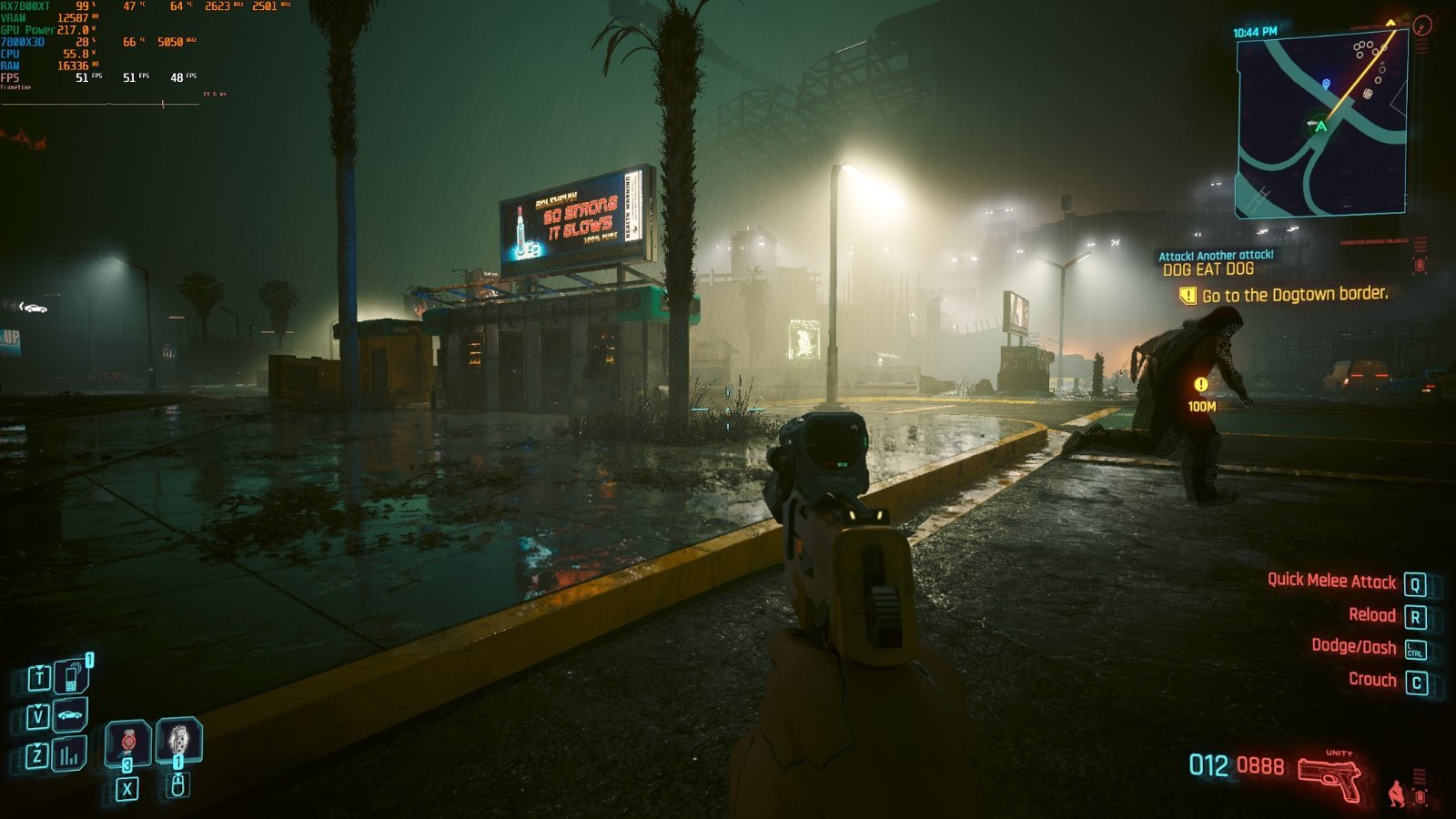

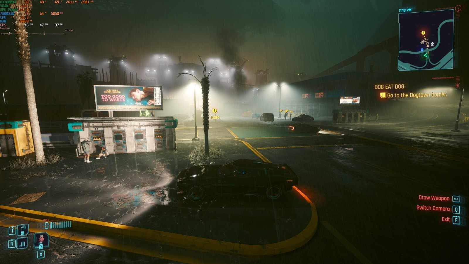

Για αυτό πρέπει να βιαστούν να βγάλουνε το antilag+ που ουσιαστικά είναι δυναμικό τέλειο fps cap. Ορίστε και μερικά screenshots, αυτές οι κάθετες γραμμές στο frametime graph είναι τα hitches και για αυτό φταίει το fps cap της UE4 το οποίο είναι χάλια, ενώ πχ στο cyberpunk είναι τελείως smooth επειδή το frame cap δουλεύει κανονικά.

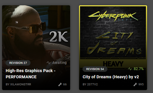

Ποιό mod χρησιμοποιείς για καλύτερη επίδοση στο RT;
23 λεπτά πριν, John_on_PC είπε
Για το RT είχα δοκιμάσει κάποια όντως κάναν δουλειά τα είχα προσαρμόσει και λίγο αλλά τα έβγαλα.
https://www.nexusmods.com/cyberpunk2077/mods/8069?tab=description
https://www.nexusmods.com/cyberpunk2077/mods/8059
https://www.nexusmods.com/cyberpunk2077/mods/9783
Είχα δοκιμάσει πάρα πολλά τώρα ποιο ήταν οκ ξέχασα. Μεγάλη διαφορά σε FPS έχει η αλλαγή των Ray και Bounce στα ini αρχεία.

Α εγώ έλεγα για να ρίξει λίγο τα settings στα RT reflections, όχι για path tracing.
