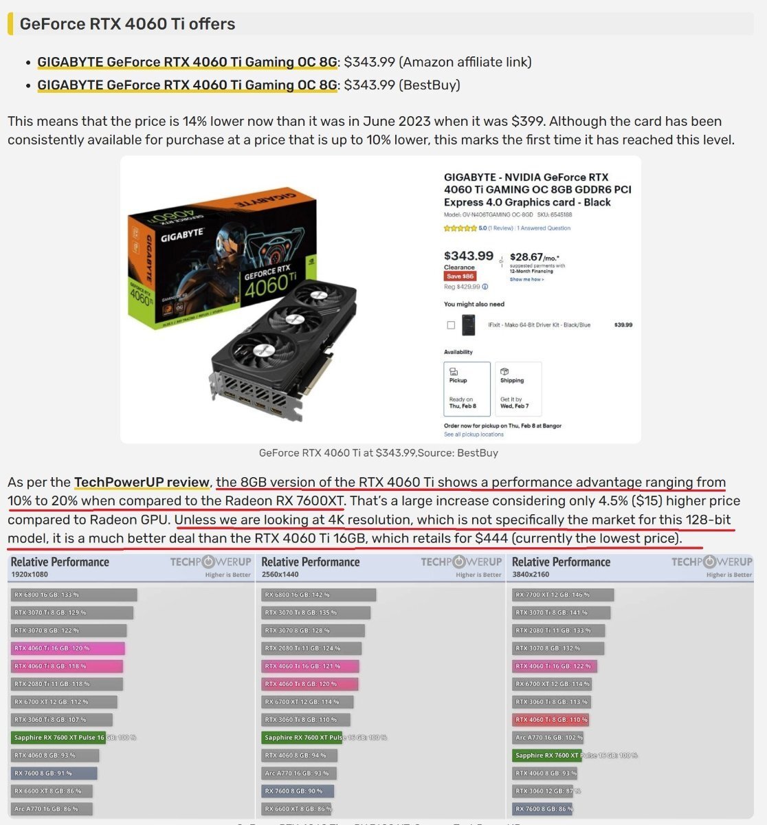

Σε καρτες με λιγα cuda cores και γενικα αδυναμους πυρηνες δεν χρειαζεσαι πολυ Vram για 1080p.
Mεχρι στιγμης τα 12 ειναι οκ για 1440p και τα 16 για 4Κ.
Entry Level/Low End καρτες εχουν 8gb, αυτος που θα τη παρει ξερει οτι δεν κανει για Max Settings Ray Tracing Ultra και κατι θα ριξει ειτε με 8gb ειτε με 16gb.
Καρτες οπως η 7600xt και η 4060Ti 16gb με τους πυρηνες που εχουν θα βγαλουν 30FPS και θα τα κοιτανε τα υπολοιπα 8gb.
Θα ελεγα οτι αξιζουν μονο για Deep Learning αλλα και αυτο δουλευει μονο με Cuda.

Νομίζω σε κάρτες τύπου 7600/ΧΤ και 4060 δεν είναι τόσο η vram το μεγάλο θέμα αλλά το ότι είναι ακριβές και τα βρίσκουν σκούρα στα καινούργια games (ακόμη και σε raster) και πρέπει να κατεβάζεις settings με το καλημέρα ή να βάλεις upscaling σε 1080p
