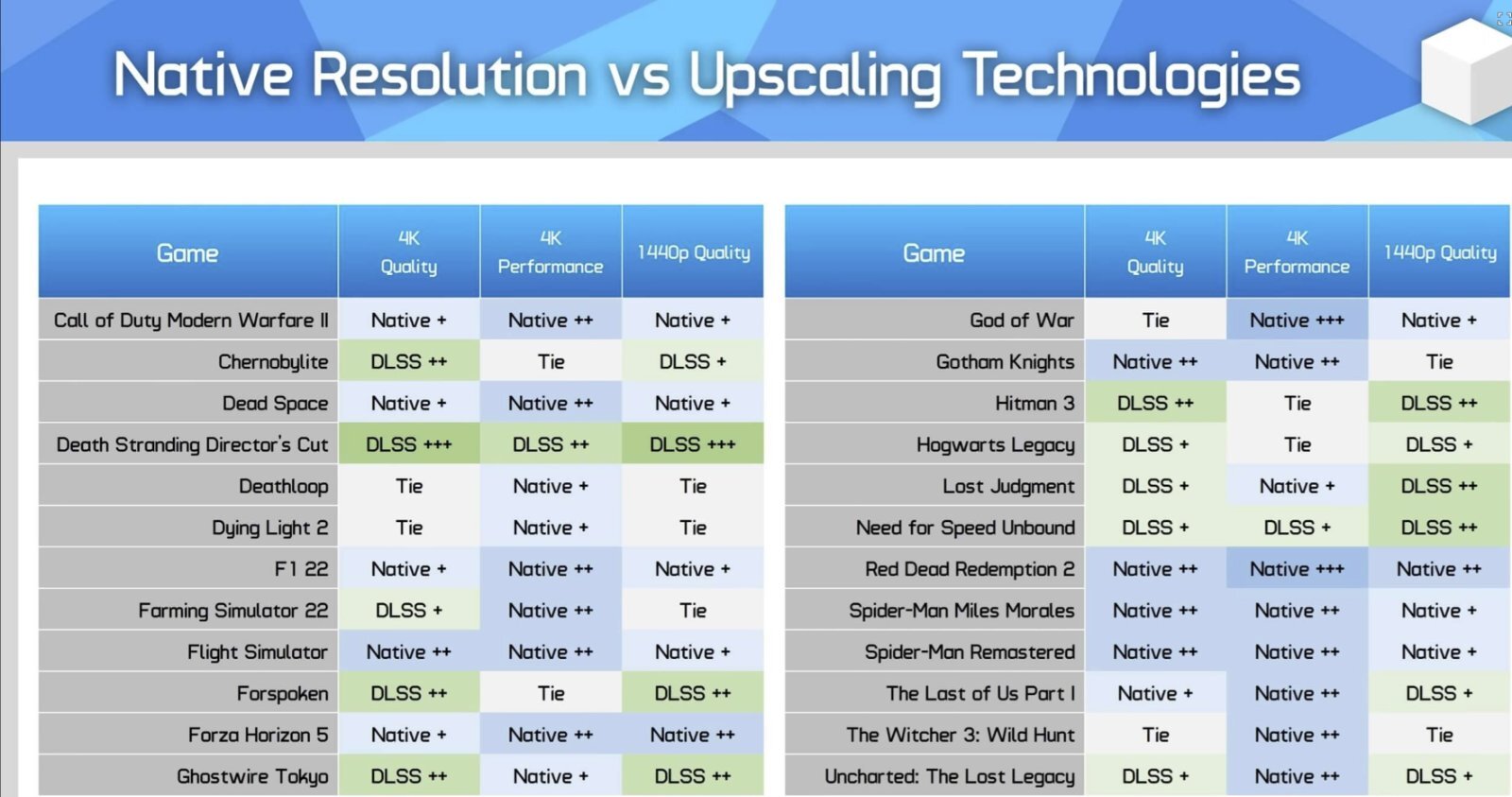

Οποιο game εχει DLAA δεν μπαινω καν στη διαδικασια να δω πως φαινεται το TAA.
Mε αυτο θα συγκριθει το ΤΑΑ οχι με το DLSS.

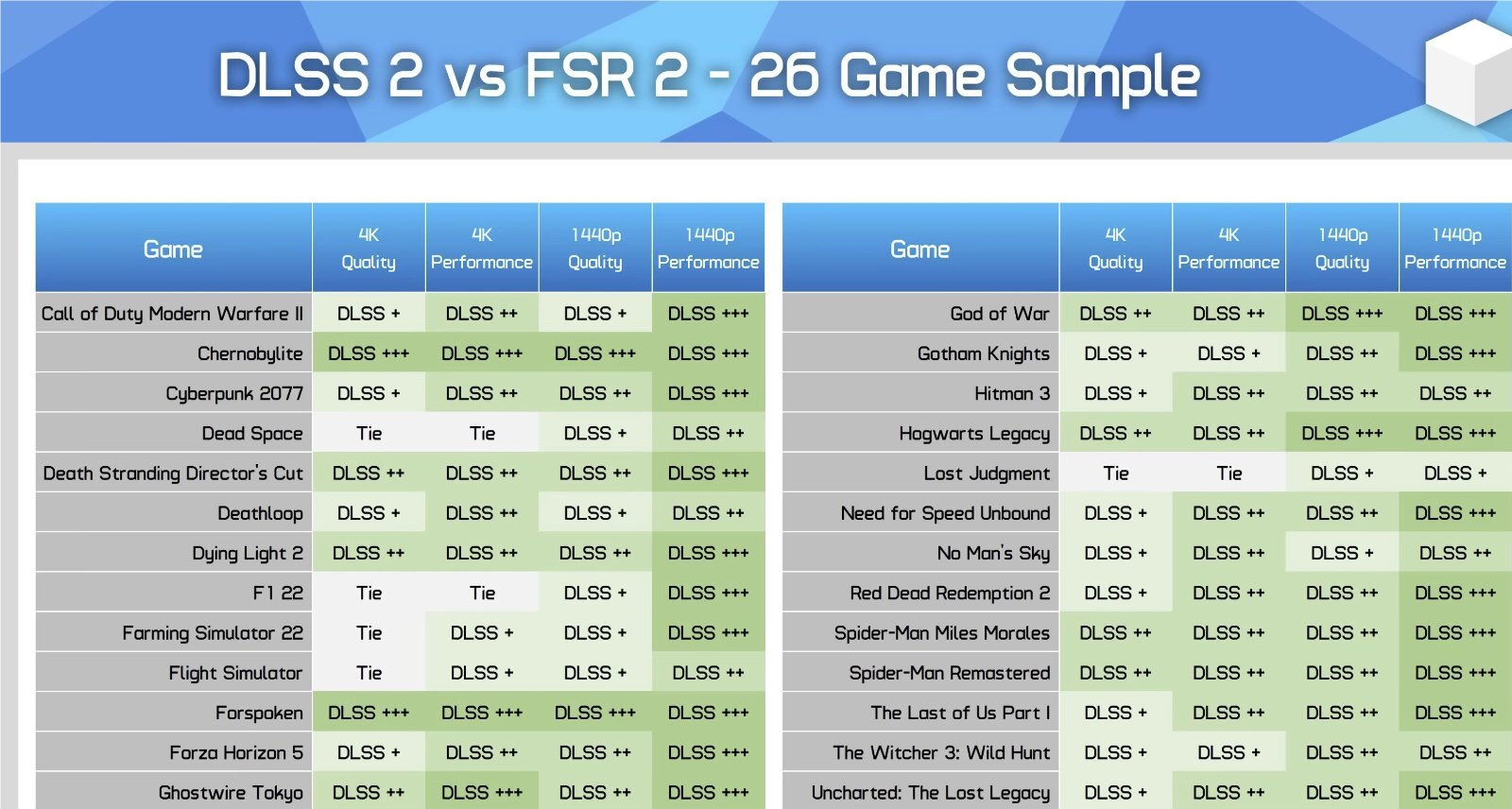

Απο εκει και περα υπαρχουν reviews που δειχνουν οτι ακομα και σε 4Κ το DLSS ειναι ανωτερο του FSR αλλα και του Raster καποιες φορες, ποσο μαλλον σε 1440p.
Στο 1080p ειναι ακραια η διαφορα αλλα οχι οτι δεν υπαρχει μεγαλη διαφορα και σε 1440p .
