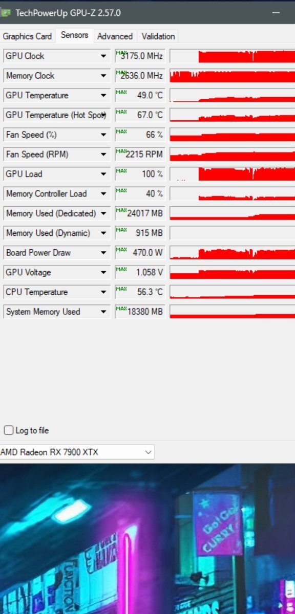

502 watts είχα Σπάικ μετά από 20λουπες port royal το οποίο το έτρεξα τελευταίο τεστ σχετικά με ζεστή κάρτα ,περίμενα το hotspot να πάει στον Θεό αλλά αυτό εκεί πάνω από 66c δεν.Φυσικα με τέρμα τα φανς.

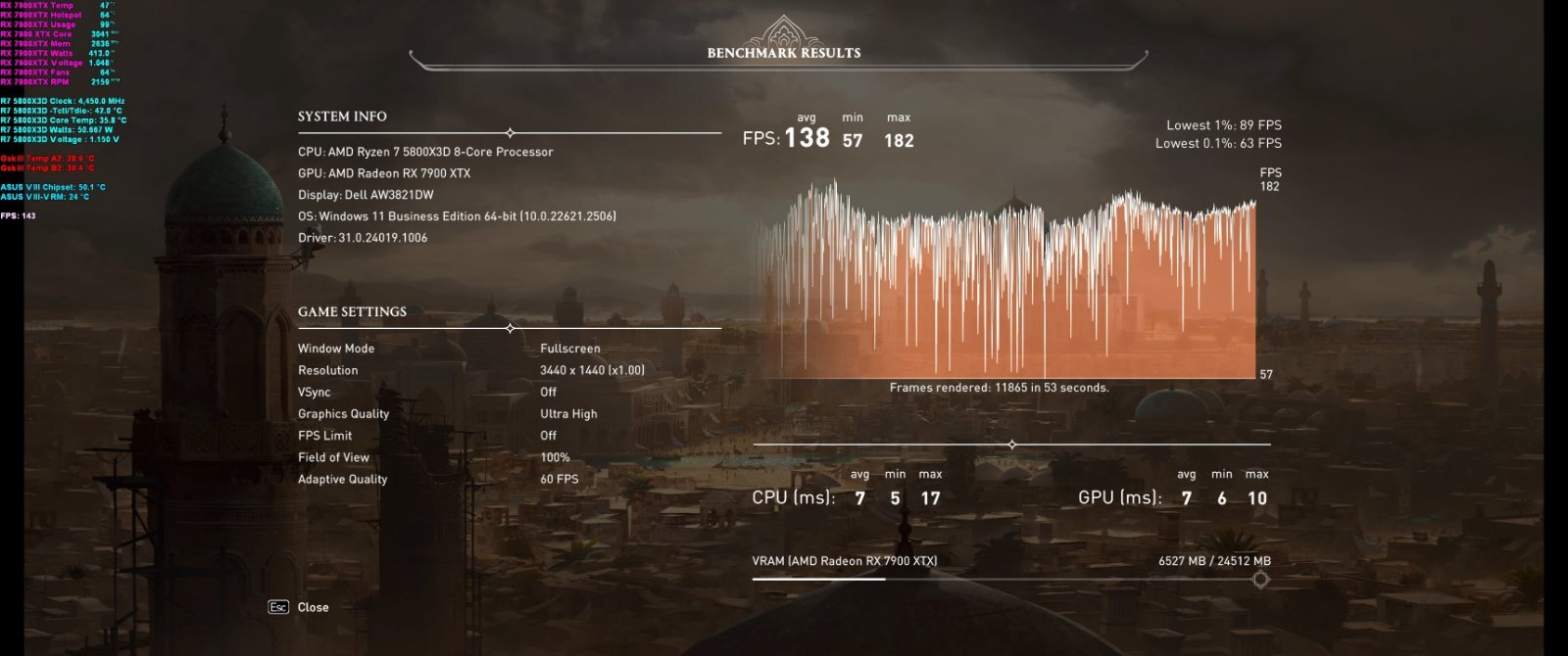

Σημερα εκανα τα πειραματα μου οσο προλαβα.(Αssasin mirage,cod multi uncup συνολο 4ωρο)
Η καρτουλα δειχνει βραχος σε  2400/3150clocks 2650fast timings +15pl 1.060v
Kαι 2 μπετσακια σε mirage.
3840x1600 k 3440x1440

18 ώρες πριν, azazil1190 είπε
*Update.

Όσο έπαιξα ac k cod το ρολόι της ήταν πάνω από 3. Έπαιζε avg 3063 μέχρι 3100 κάπου με κάτι σπαικς πάνω από 3150 .Με 2χ8 κάρτα δεν περιμένω να μείνουν σταθερά τα ρολόγια θα βαράει λιμιτς .
Χτες έκανα άλλη μια δοκιμή ac με min 2700 k max 3200 ίδια ρεύματα και 2700 φαστ μνήμη και η πλάκα είναι ότι στο μπεντς του ac από 138avg πήγα 144avg

Eπειδη το ac ειναι λαιτ και δεν βαραει PL ευκολα  η καρτα καθεται πιο κατω ,οσο ανεβαζεις min τοσο την σπρωχνεις στο PL σε τετοια ελαφρια  παιχνιδια. Τουλαχιστον ετσι εχω δει απο την δικη μου. Αν κανει και δοκιμες στο ts /fs ισως το δεις

Ναι σε καποιες καρτες βοηθαει η διαφορα περιπου 500 min vs max
Γενικα παντως οι 7000 ειναι σχεδιασμενες ετσι ωστε οπου βρουν χωρο απο pl (σε ελαφρυτερα σημεια ενος game ή γενικα οταν τρεχεις κατι ελαφρυ) να boostαρουν στο Θεο. Στην 7900xtx χωρις pl οταν εκανα δοκιμες με max πχ. 3200 εβλεπα 3500+, οποτε ηθελε προσοχη και για τα ampere που τραβαγε ανα σημεια. Δε της βγηκε της amd να περασει την 4090, ωστοσο ειναι φοβερα value θηριο καρτα αν αναλογιστουμε και την καλη σχετικα τιμη της.

Το αναποδο εχω παρατηρησει στην xtx, ισως εχει πολυ πιο aggressive curve!

Στην 7800 οσο πιο πανω βαλεις το min τοσο το καλυτερο

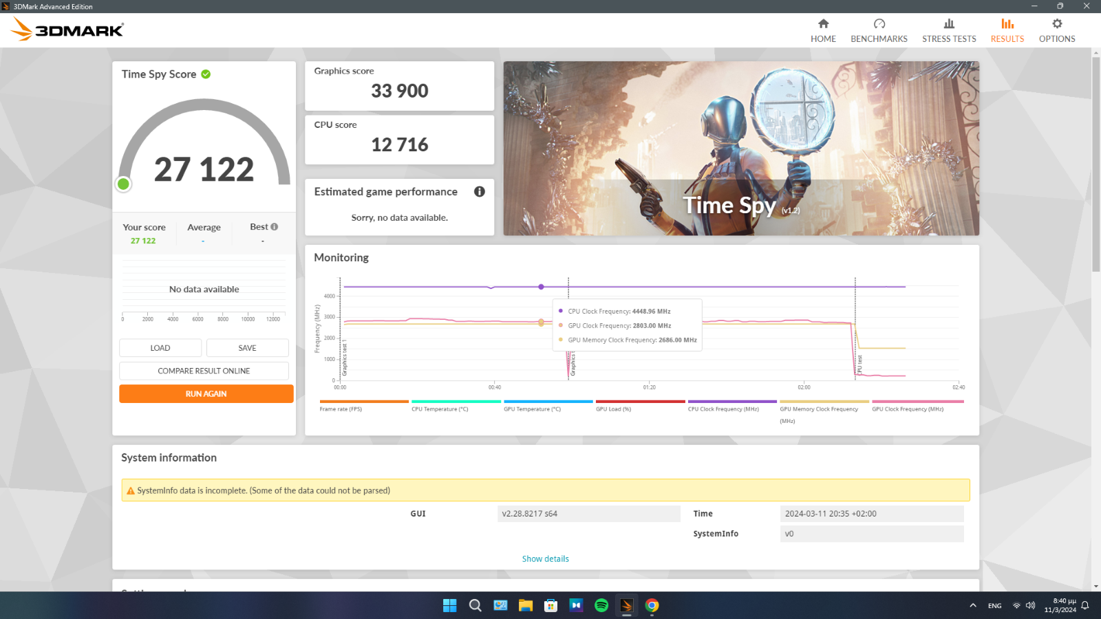

Ετρεξα ts .
Αλλα το 3δ μαρκ για καποιο λογο μαλλον update δεν μου το περναει στο data base.
Παρ ολα αυτα με το  uv profil που εφτιαξα για daily απλα το min το εβαλα 2900/3150 και μνημη 2700 απο 2650.
Gpu score 33900 νομιζω ειναι οκ για 2χ8 καρτα .
Ετσι και αλλιως την καρτα δεν την πηρα για μπεντς
*Mε καλυτερο oc πυρηνα (3250 πιανει ταβανι το κομματι μου) σιγουρα μπορω να φτασω τα 34200-34300 αλλα παραπανω δεν....ξεμενει απο φαι.Θα βοηθουσε σιγουρα και ενας καλυτερος cpu
