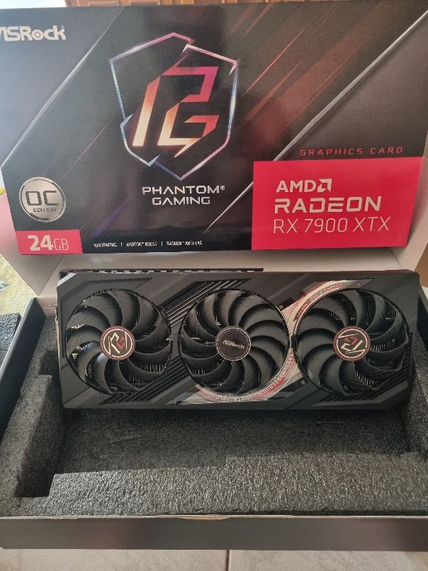

Μιας και μολις 1000αρισα στο insomnia, ας κανω μια αναβαθμισουλα να το γιορτασω🥳....
Με 'γεια μου....
Την βρηκα σε καλη τιμη και λεω δε γ@@@@ται.....
@enable_your_mind @azazil1190και λοιποι XTXουχοι.... UV/OC προτασεις ?
@Πέτρος αδερφακι να σου πω την αμαρτια μου σχεδον εκλεισα μια ***Θου, Κύριε, φυλακήν τω στόματί μου ***4080 S...
αλλα δεν την επαιρνε το κουτι μου οποτε με αγνωστη θεϊκη παρεμβαση,  δεν υπεπεσα στην αμαρτια,
Αμην.😇
Μεγειες!
