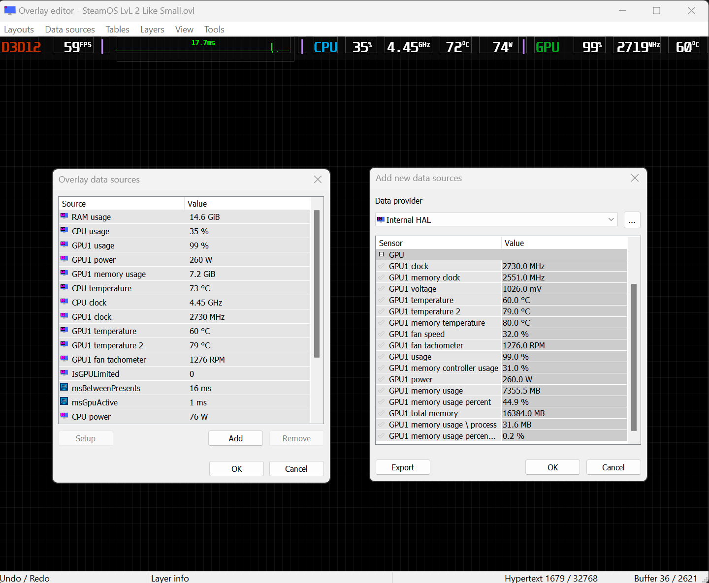

Πέταξα μετά από 10 χρόνια το Afterburner και προσπαθώ να στήσω τα OSD metrics μέσω HWinfo.
Στις μετρήσεις βλέπετε κάποια άλλη τάση εκτός από αυτές;
H μεσαία δεν ανταποκρίνεται στην τιμή του Adrenaline.
Edit: Άκυρο, μάλλον το είχα κρύψει κάποτε καταλάθος.
Επεξ/σία από bebius
Μπορείς να το κάνεις και μέσω RTSS όπως το έχω εγώ. Δέχεται ως πηγές το ίδιο το RTSS, Afterburner, MWinfo και Presentmon. Νομίζω από τα σχετικά χρήσιμα metrics, μόνο την τάση δεν έχει το RTSS από μόνο του (για να μην τρέχει το HWinfo συνέχεια).
14 ώρες πριν, John_on_PC είπε
Όταν λες το ίδιο το RTSS τι εννοείς;

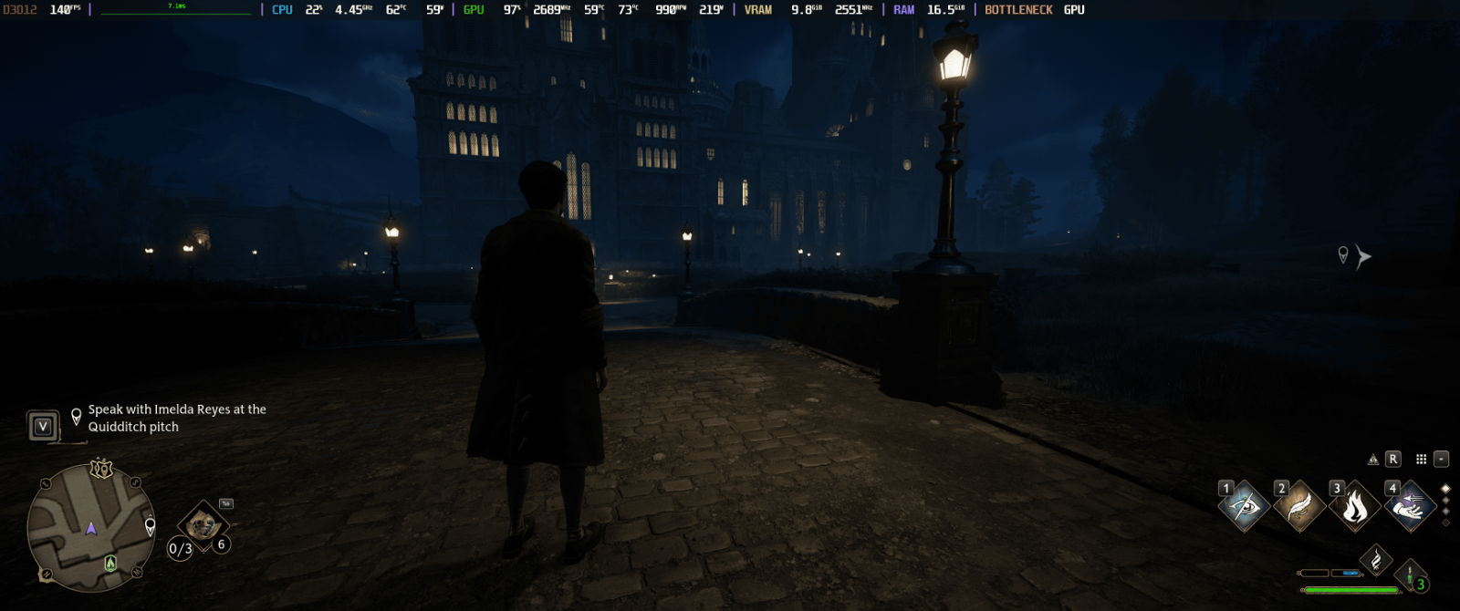

Αν πας στο RTSS -> Setup (κάτω αριστερά) -> Plugins -> OverlayEditor.dll (διπλό κλικ), ανοίγει ένα editor όπου κάνεις customize το overlay (του RTSS, όχι του Afterburner). Και από εκεί μπορείς να προσθέσεις πηγές metrics από RTSS, AIDA64, HwINFO64, Afterburner, Windows performance counter (ιδέα δεν έχω τι είναι αυτό), και PresentMon.
Το ίδιο το RTSS παρέχει πηγές μετρικών για ότι έχω στο overlay της εικόνας που έδειξα και αρκετά άλλα, εκτός από το bottleneck που είναι από το PresentMon το οποίο τρέχει ούτως ή άλλως με το RTSS:
Με αυτό τον τρόπο δεν χρειάζεται να τρέχω και το Afterburner (αφού κάνω overclock μέσω Adrenaline) ή το HwINFO για το overlay, μόνο το RTSS. Τώρα αν βάλεις και metrics από τα άλλα, πρέπει να τρέχουν και αυτά αναγκαστικά για να φαίνονται τα αντίστοιχα metrics.
Επεξ/σία από John_on_PC
