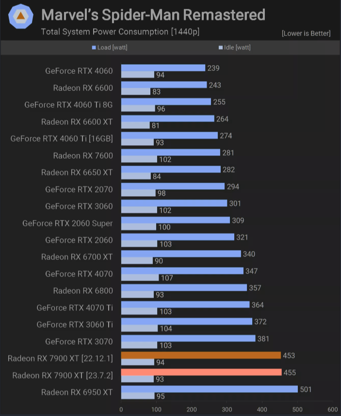

1 hour ago, konik said:
Η rx 7900 xt είναι κομπλέ με 750w ή θα έχει μεγάλα spikes?
Οριακα,θα ελεγα καλυτερα 850αρι και αν ειναι παλιο και μπορεις να αγορασεις καινουργιο,καλυτερα 1000 watt, ΑΤΧ 3.1 και PCIe 5.0. Θελεις αυτο που λενε για αυτες τις περιπτωσεις ''headroom'' η αλλιως σε λαικα Ελληνικα,μια καβατζα. :)
Επεξ/σία από benign
51 λεπτά πριν, benign είπε
https://www.guru3d.com/review/amd-radeon-rx-7900-xt-review/page-6/
Here is our power supply recommendation:
  • Radeon RX 7900 XT - On your average system, we recommend a 650 Watt power supply unit.
  • Radeon RX 7900 XTX - On your average system, we recommend a 700~750 Watt power supply unit.
Οι συστασεις των εταιριων ειναι παντα μινιμουμ ,μεχρι εκει που δεν θα υπαρχει θεωρητικα προβλημα. Αλλα configuration απο configuration διαφερουν. Μπορει καποιος να εχει τον τοπ επεξεργαστη και να κανει και overclock. Οποτε τα 750watt δεν ειναι λαθος,απλα συνηθως παμε για headroom για λιγη ανεση παραπανω.
Εδω απο το φορουμ της AMD που λενε γνωμη και mods.
https://community.amd.com/t5/pc-building/can-i-run-rx-7900-xt-with-650w-psu/m-p/613293
Επεξ/σία από benign
Μόλις τώρα, benign είπε
Οι συστάσεις των εταιρειών όπως έχουμε πει πολλές φορές στο παρελθόν λαμβάνουν υπόψη τα κακής ποιότητας no name τροφοδοτικά, γιαυτό και αναφέρουν μεγαλύτερα τροφοδοτικά από όσα χρειάζονται.
Προφανώς και παίζει ρόλο το oc και ο επεξεργαστής, βεβαια εμείς δεν θα μυρίσουμε τα νύχια μας τι επεξεργαστή έχει ο καθένας ή αν κάνει ή δεν κάνει oc.
Εγώ προσωπικά όταν βλέπω στην πράξη αυτό με 7800x3d, δεν θα προτείνω 1000ρι τροφοδοτικό για headroom...
Το ειπα και πριν,δεν ειναι λαθος τα 750 watt την προσωπικη μου προτιμηση ανεφερα. Αν το κοστος δικαιολογει λιγο περισσοτερο ,γιατι οχι?
Ο συμφορουμίτης δεν ανέφερε πουθενά αν σκοπεύει να αγοράσει 750ρι τροφοδοτικό ή αν έχει ήδη.
Το είπα και πιο πριν, δεν μυρίζουμε τα νύχια τι έχει ή δεν έχει ο καθένας, και τι θα κάνει/χρήση.
Εγινε μια γενική ερώτηση αν ένα 750ρι τροφοδοτικό είναι αρκετό για μια 7900XT.
Η απάντηση είναι ναι.
