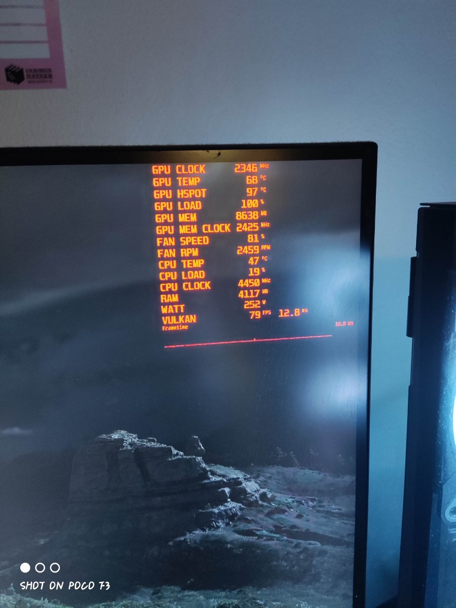

ενα bquiet 1000w και εννοειται με δυο γραμμες!..το θεμα ειναι πως δεν το κανει παντα...τωρα που επαιξα λίγο ειχε 66 βαθμους η gpu και 97 hotspot...μπορει να περασουν μερες να μην το κανει ή σε μια μερα να κλεισει 2 φορες.

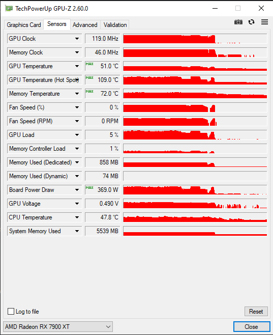

WTF!
Μετά από 2.5 γεμάτες ώρες 2042
Δεν είμαστε καθόλου καλά! Με +10-15 βαθμούς θερμοκρασία όταν την πήρα και δεν πέρασε ποτέ τους 80 το hot, σε ότι ξέσκισμα κι αν της έριξα.
Διαβάζει κουλά το gpuz?
Μάλλον είσαι για repaste..Αν και είναι τεράστια η απόκλιση του GPU temp με το Hotspot..
Επεξ/σία από Psycho_Warhead
Ποια υλοποιηση εχεις? για 2500 στροφες φαινονται υψηλα τα temps σου. Εφοσον δοκιμασες και αλλα psu τοτε περαν του να την στειλεις πισω δεν υπαρχει  κατι αλλο.

WTF!

Η κάρτα δεν maxάρει καν, capped την έχω έτσι κι αλλιώς, είδες και τον πυρήνα της πόσο χαμηλά είναι
Δεν ξέρω από πού προκύπτουν κοντά 60 βαθμοί διαφορά, τί μπορεί να "ψήνεται" έτσι.
Θα δω και με hwinfo τί μου βγάζει, μήπως είναι θέμα "διαβάσματος".
