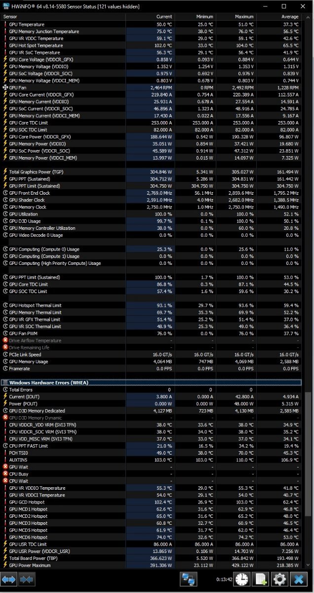

Τώρα που έκατσα να κάνω το πείραμα (σιγά που θα μπορούσα να κοιμηθώ), το gcd ξεκινά με τη χαμηλότερη θερμοκρασία από όλη την κάρτα...
Θα έχω μια ιδέα σε 15-20'.
Ούτε καν...από τους 27 πήδηξε στους 75 σε 5'' και μετά απλά ανέβηκε στους 100+ σε λιγότερο από 5 λεπτά, με ΤS extreme stress.
Όλοι οι ανεμιστήρες λειτουργούν κανονικά (προφανώς αν δεν, θα ψηνόταν όλη η κάρτα), ο πυρήνας παρέμεινε χαμηλά, τα πάντα-όλα τα υπόλοιπα εντός ορίων.

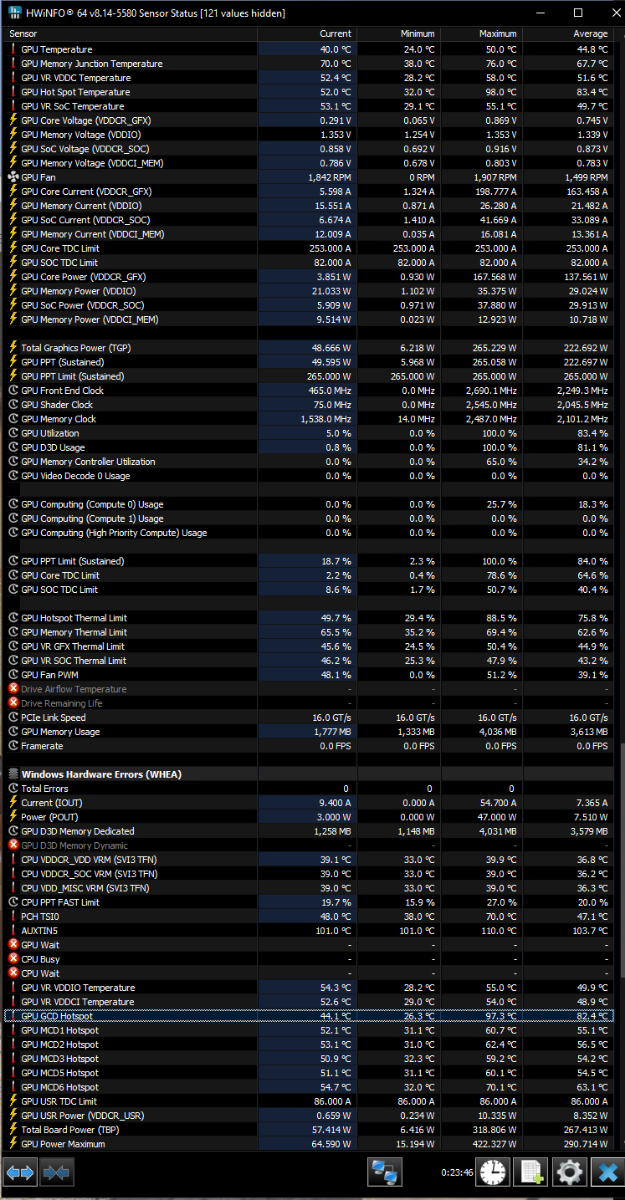

Μερά από πλήρες TSE stress (20 λούπες), με την κάρτα εντελώς stock:
Η διαφορά μπορεί να είναι τεράστια (48 βαθμοί, μεταξύ πυρήνα και hs), αλλά είναι απόλυτα εντός προδιαγραφών λειτουργίας.
Το καλοκαίρι, ίσως έχω πρόβλημα και σε stock, αλλά τώρα πολύ δύσκολο να δεχτεί να την πειράξει ο οποιοσδήποτε στα πλαίσια της εγγύησης.
ΦΑΑΑΑΑΑΑΑΑΑΑΑΑΑΑΑΑΑΑΑΑΚΚΚΚΚΚΚΚΚ!!!!!!11!!!111111!!!!!1
Με OCCT stress ούτε σε 3 λπετά, πάλι stock...
