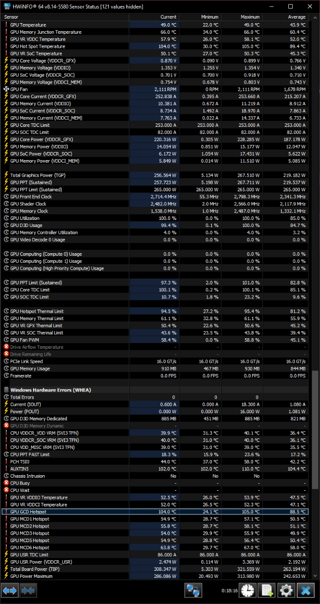

Βγήκε η κάρτα, καθαρίστηκε (όχι ότι είχε και τίποτα πέρα από λίγη σκόνη), βιδώθηκε στα πλαίσια του εφικτού και ασφαλούς*, ξαναμπήκε και υπήρξε μια μικρή βελτίωση στο occt.
Αντί να πάει στο τέρμα σε 3΄(κι ούτε), στο τέταρτο έφτασε εδώ:
Οκ, καλύτερα, αλλά σίγουρα όχι καλά.
Η κάρτα πρέπει να ανοιχθεί/ελεγχθεί/παστωθεί ξανά, στα σίγουρα.
Τώρα...το αρνητικό (βλέπε *).
Την έκανα τη μλκια μου. Εκτός από τις 3 βίδες του ελάσματος (το αυτοκόλλητο στην τέταρτη είναι τόσο μικρό και λεπτεπίλεπτο που μάλλον με το μάτι μόνο χαλάει), είπα να σφίξω λίγο και τις βίδες στο backplate, να ασκηθεί κι έτσι η όποια τυχόν πίεση λείπει.
Πήραν οι περισσότερες από 1/8 έως 1/4 στροφής (όπως και αυτές του πυρήνα), αλλά μία έσπασε, το κέρατό μου. Μιλάμε για βιδάκι της πλάκας, εξωφρενικό.
Αν μου ρίξουν άκυρο (από την περιγραφή, πριν καν δουν το σκηνικό με τη βίδα) από το μαγαζί και τη μαμά, θα βάλω εγώ χέρι και μπορεί να ακουστώ μέσα στις γιορτές.
Από τα πλάγια, πρέπει να μέτρησα δύο με τρία διαφορετικά πάχη pads, θα πάει ο διάολος σύννεφο. Ελπίζω αν μπει (δικό μου) χέρι να χρειαστεί μόνο παστούλα κι όλα να επανέλθουν.
(ΦΑΑΑΑΑΑΑΑΑΑΑΑΑΑΑΑΑΑΑΑΑΚΚΚΚΚΚΚΚΚ!!!!!!11!!!111111!!!!!1)
Προς το παρόν, η κάρτα σε safe mode (πυρήνας και Pl σε στοκ, όσο uv σηκώνει, μόνο μνήμη και ανεμιστήρες θα ανέβουν), και βλέπουμε.
Δεν ξέρω για τη συγκεκριμένη κάρτα αλλά διαφορετικά πάχη pads δεν είναι παράξενο να δεις αλλά είναι πακέτο να πρέπει να αγοράσεις πάνω από ένα είδος.
Το GCD είναι σίγουρα το main chip πάντως. (Graphics Compute Die)

Καλά, εννοείται ότι οι κάρτες μπορεί να έχουν παραπάνω από ένα πάχος.
Το ζήτημα είναι να ξέρεις από πριν τί θες, αλλιώς να δώσεις κανένα 40άρι για 3-4 διαφορετικά και να μετράς παντού πριν σηκώσεις.
Με το "safe mode" προφίλ (2800/2500/1030mV, 2764 μνήμη, 0pl, ανεμιστήρες χερατοι), έπεσα κοντά 20 βαθμούς (σε σύγκρισημε stock) σε hotspot (έμεινα στα ίδια ουσιαστικά σε πυρήνα) και είμαι και πάνω σε επιδόσεις.

4 ώρες πριν, Πέτρος είπε
Έχουμε και λέμε...
Τόσο της πλακας ηταν και έσπασε?
Πάντως εγω στη θεση σου θα αλλαζα παστα. Γιατι μεταξύ μας και rma να την δεχτούν, πιθανότατα και η καινούργια που θα πάρεις θα εχει μαπα παστα, τα ιδια θα σου κανει... Εγω ειχα παλια 2 gigabyte, μια 2070 και μια 3070, στον χρονο μεσα ανεβαζαν 90αρια στο gpu. Τις αλλαξα παστα ενω ήταν στην εγγύηση και επεσε 20+ βαθμούς η θερμοκρασία. Και με μια arctic mx 4 που εβαλα, πέρασαν 3 χρόνια κ ακομα κρατάει... Οπότε αξίζει με 1000 το repaste, λίγο προσοχή μετα με το βιδωμα και όλα καλα... Γνώμη μου...
13 λεπτά πριν, charllestone είπε
Εντελώς, chinesium, ή στην καλύτερη περίπτωση ελαττωματική. Το "καλό" είναι οτι έσπασε μόνο το κεφάλι, στο "λαιμό" ακριβώς, οπότε βγάζοντας τις υπόλοιπες θα μπορώ λογικά με ένα μυτοστσίμπιδο να την ξεβιδώσω σιγά-σιγά και να την βγάλω εντελώς.
15 λεπτά πριν, charllestone είπε
Περιμένω να ηρεμήσω πρώτα από τις "συγκινήσεις" των ημερών, και μετά θα δω τί θα κάνω. Αν είναι λογικό το μαγαζί, μέσα στη βδομάδα θα την πάω για φτιάξιμο και τέλος.
