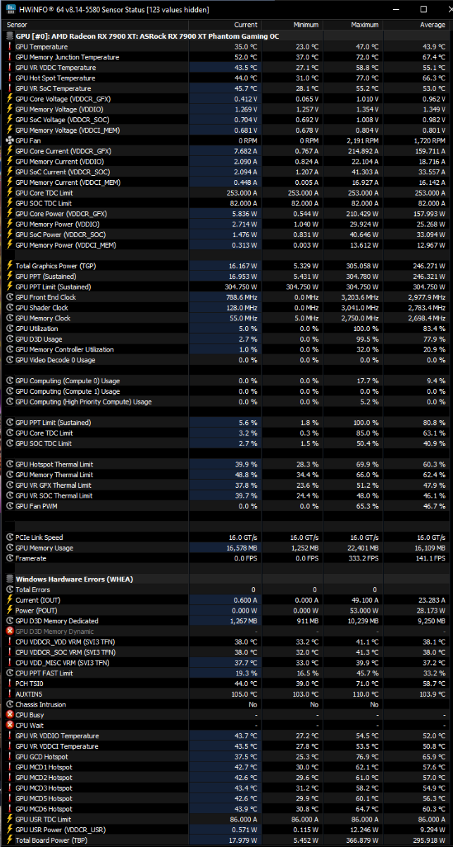

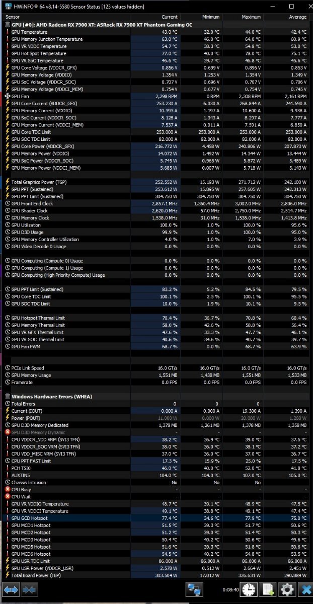

Ήρθε η κάρτα σήμερα, μπήκε, όλα καλά μετά το επαναπάστωμα.
Στα 8 λεπτά στο τερματισμένο προφίλ που είχα και πριν, με το stress του OCCT.
Σε gaming, λογικά, θα είμαι 15-20 βαθμούς κάτω σε hot.
Να δούμε πόσο θα κρατήσει, βέβαια.

Εδώ, μετά την απαραίτητη μιάμιση ώρα 2042, με το "μεγάλο" προφίλ (αυτό που βάραγε temp limit, πριν).

@Πέτροςλογικά δεν πείραξαν κάτι ε? Πάντως αν άφησαν τα ίδια pads έκατσαν μια χαρά γιατί απο οτι είδα εχεις και 2 βαθμούς κάτω, το οποίο μπορεί να οφείλεται και σε 2 βαθμούς χαμηλότερο room temp σε σχέση με την "κακή" μέτρηση.
Όχι, δεν νομίζω να πείραξαν κάτι (δεν μου είπαν κάτι τέτοιο).
Χτες είχε σίγουρα παραπάνω δροσά, πάντως.
