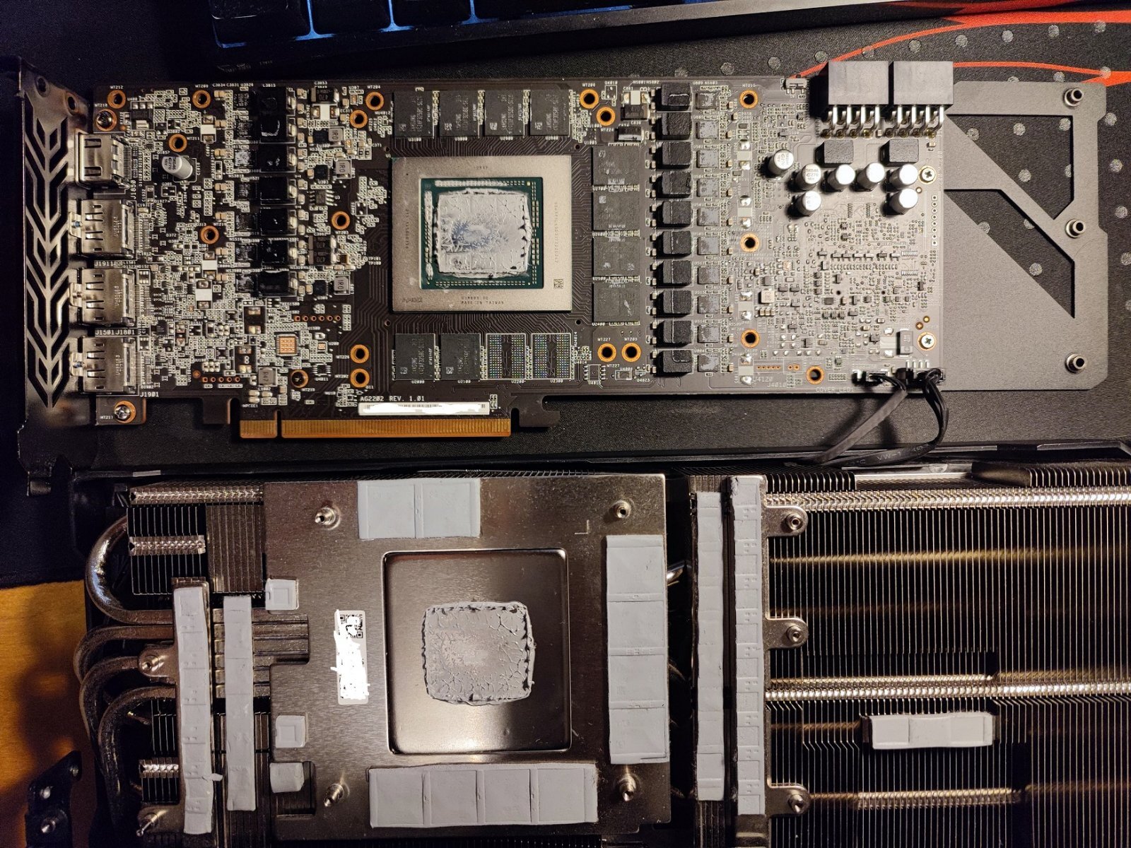

Φαίνεται ξεκάθαρα, πιστεύω, το σημείο του προβλήματος.
Καθαρίστηκε, μπήκε το μαραφέτ΄, την έκλεισα αρκετά συντηρητικά. Δεν πείραξα pads κλπ, δείχνουν καλά. Ίσως κάποια στιγμή με στόκο (putty), σαν πείραμα.

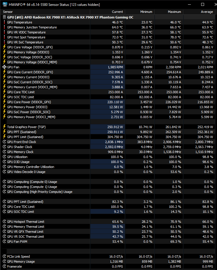

Το hotspot έπιασε τους 78 στα 45'' και εκεί έχει μείνει (ως max) από εκείνη την ώρα.
Οκ, θα έχω καλή διαφορά σε σχέση με τα θρυλούμενα, αλλά το βασικό είναι να μείνει σταθερό εκεί.

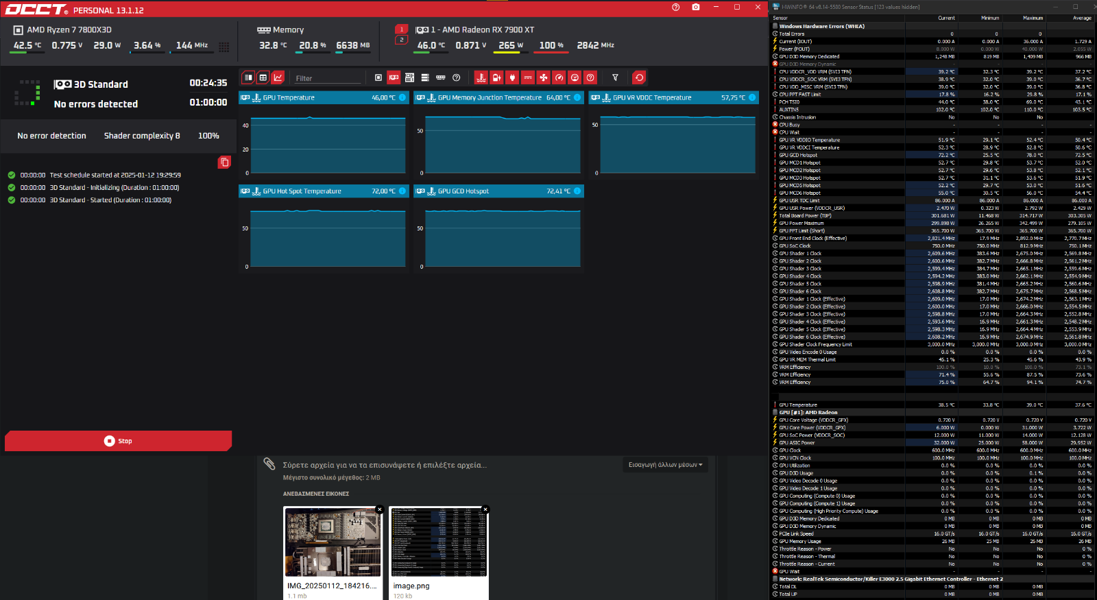

ενα δικο μου run με τα καθημερινα μου 2800/3000/ 2800 μνημη +15 PL 1030 ρευμα  ολα μαμα  παστες κλπ 7900 xt nitro
