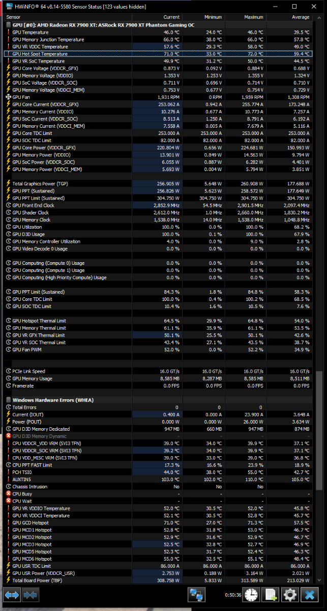

Στις 12/1/2025 στις 7:56 ΜΜ, Πέτρος είπε
Σουξέ στόρυ, πιστεύω.
Φαίνεται ξεκάθαρα, πιστεύω, το σημείο του προβλήματος.
Καθαρίστηκε, μπήκε το μαραφέτ΄, την έκλεισα αρκετά συντηρητικά. Δεν πείραξα pads κλπ, δείχνουν καλά. Ίσως κάποια στιγμή με στόκο (putty), σαν πείραμα.
Το hotspot έπιασε τους 78 στα 45'' και εκεί έχει μείνει (ως max) από εκείνη την ώρα.
Οκ, θα έχω καλή διαφορά σε σχέση με τα θρυλούμενα, αλλά το βασικό είναι να μείνει σταθερό εκεί.
Θα μάθουμε.
Ευχαριστώ για τη βοήθεια.
Μορ σουξέ στόρυ...45' το ίδιο stress, με τα πάντα ίδια σε ρυθμίσεις.
Μπορεί να είχε μείνει φυσαλίδα αέρα στο κέντρο όπως το έβαλα και σιγά-σιγά την πέταξε.
Very very happy!
Very very happy!
Οχι! Έκανε κύκλους κρυο/ζέστη το υλικό και έδεσε.
Νταξ μετράει το ptm...τι να λέμε τώρα.

1 ώρα πριν, Πέτρος είπε
Very very happy!
Επιτέλους έστρωσε!! Να χαρείς την κάρτα χωρίς σκέψεις στις θερμοκρασίες!
