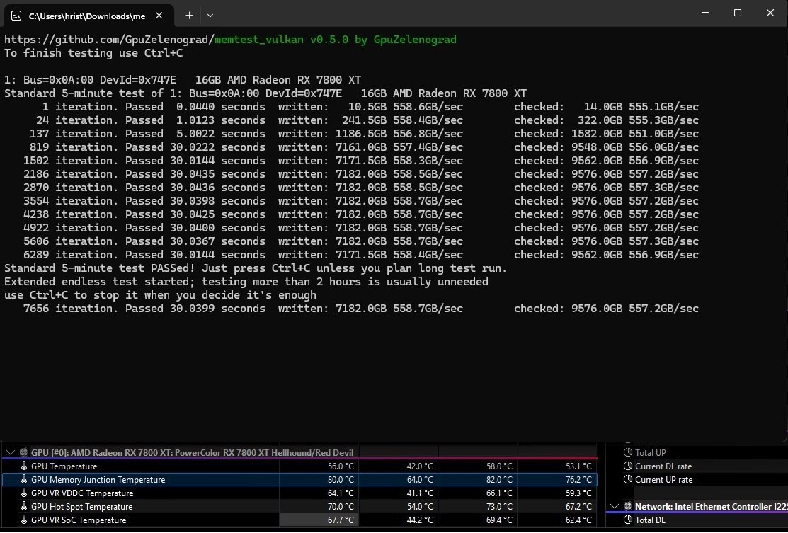

Έκανα αυτό το test και έκανα καταγραφή τις θερμοκρασίες με το GPU-Z Senors. Το κάνω attached σε .txt. Εμένα πάντως μου φαίνονται υψηλές για καινούργια GPU... ίσως φταίει και το κουτί μου BeQuite 500DX τι να πω..

Στο τεστ, αφήνοντας τις 3 πρώτες μετρήσεις εκτός, καλούτσικα είσαι. Όχι εντελώς καλά, έχεις σχετική διακύμανση, αλλά οκ.
Αν είσαι με τους χρονισμούς της μνήμης "μαμά", είναι θέμα από τις θερμοκρασίες που πιάνουν οι μνήμες. Αν τους έχεις κάνει oc (πάντα στις μνήμες της gpu αναφέρομαι), είσαι στα ψιλοόριά του.

https://github.com/GpuZelenograd/memtest_vulkan

Αν θέλεις τρέξε και το ίδιο memtest για να μπορούμε να συγκρίνουμε.
Ναι αυτό.

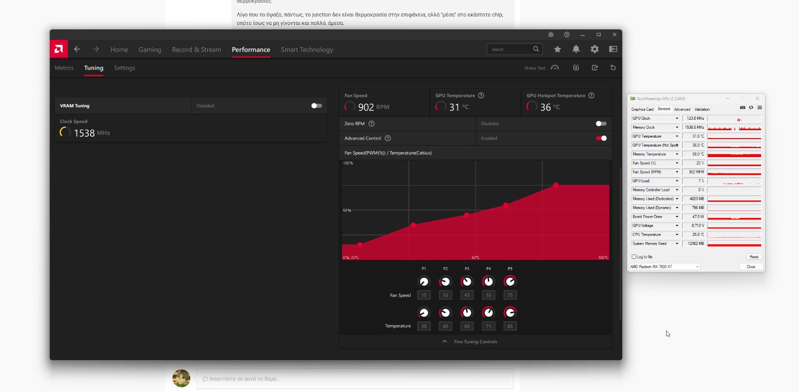

Με το που έβαλα custom fan curve και απενεργοποιήσα το zero rpm, άρχισε να πέφτει στους 58c το memory temp σε idle/browsing.....και πάλι ανεβασμένα κάπως αλλά σαφώς πολύ καλύτερα από τα 74αρια σε idle....
Θα πρέπει να τρέχουν οι ανεμιστήρες της GPU συνέχεια όμως 😕
2025-04-0112_46_17-AMDRX7000SeriesRDNA3_Navi31.png.2778f3b7ae588833da76fb7c7dc2ec76.png
Το είχα ξαναγράψει και πριν λιγο καιρό. Οι τελευταίοι drivers μάλλον δεν δουλεύουν σωστά. Η συχνότητα της vram σε idle είναι πολύ υψηλή,αν δουλεύει συνέχεια ετσι η κάρτα (και σε idle λειτουργία) θα ανεβάζει θερμοκρασία.
Δεν αμφισβητώ βέβαια όσα έχουν ειπωθεί παραπάνω περί κουτιού και του κατασκευαστικού της κάρτας.
7 λεπτά πριν, hocico0777 είπε
Δεν έχει να κάνει με τους οδηγούς στη συγκεκριμένη περίπτωση (τουλάχιστον η δική μου RDNA3 σε idle γκρεμίζεται), το gpu-z την ανεβάζει συνεχώς.
Στη φωτό του φίλου που έκανα παράθεση η συχνότητα της vram για idle είναι υψηλή, αν συνεχίσει έτσι η θερμοκρασία από 31 βαθμούς σε λίγη ώρα θα πάει 45.
1 λεπτό πριν, hocico0777 είπε
Αυτό λέω. Στη συγκεκριμένη φωτό είναι ανοικτό και το gpu-z, το οποίο δεν αφήνει την κάρτα να "ηρεμήσει", δεν είναι πραγματικό idle, δηλαδή.
Αν κλείσει το gpu-z και μείνει μόνο με το adrenaline θα έχει (πιθανότατα, γιατί πάντα υπάρχει το ενδεχόμενο κουλαμάρας) τη φυσιολογική εικόνα.
