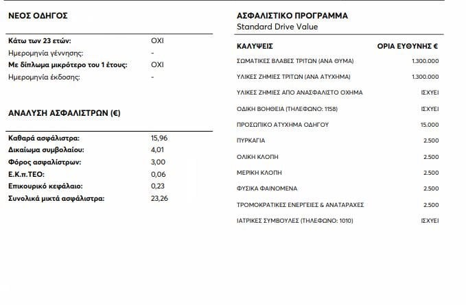

valadsk Δημοσ. 22 Ιουνίου 2022 Μέλος Δημοσ. 22 Ιουνίου 2022 4 λεπτά πριν, greekfragma είπε Η οδική μια χαρά θα σε πάει στο συνεργείο σου δωρεάν. Μη πνιγεσαι σε μια κουταλιά νερό. θα δεχθεί η anytime (στο πρώτο κιόλας μήνα) να με πάει στο συνεργείο? (είναι νέο συμβόλαιο μηνιαίως πληρώνω, ήμουν hellasdirect πριν).
Haldol Δημοσ. 22 Ιουνίου 2022 Δημοσ. 22 Ιουνίου 2022 1 λεπτό πριν, valadsk είπε θα δεχθεί η anytime (στο πρώτο κιόλας μήνα) να με πάει στο συνεργείο? Έχεις κάλυψη οδικής βοήθειας για βλάβες (και όχι μόνο γι' ατύχημα, όπως συνηθίζεται) ή όχι; Αν έχεις, θα "δεχτεί" ακόμα και αν είσαι στην 1η... μέρα του συμβολαίου. Είναι μία από τις καλύψεις σου. Αν δεν έχεις, πάρε ένα τηλέφωνο το συνεργείο σου, πολλοί συνεργάζονται με γερανούς. Επίσης, με δεδομένο ότι το αμάξι σου είναι ΠΡΙΝ το 2000 (Almera 1.4 δεν υπήρξε από το 2000 και μετά) θα συνιστούσα να έχεις οδική... αν δεν έχεις ήδη και την πάτησες, οκ, αλλά βάλε τώρα έστω.

korakios Δημοσ. 22 Ιουνίου 2022 Δημοσ. 22 Ιουνίου 2022 7 λεπτά πριν, valadsk είπε θα δεχθεί η anytime (στο πρώτο κιόλας μήνα) να με πάει στο συνεργείο? (είναι νέο συμβόλαιο μηνιαίως πληρώνω, ήμουν hellasdirect πριν). ναι , εδώ δέχτηκαν στον αδερφό μου σε άλλη ασφαλιστική την μεθεπόμενη μέρα . Επίτηδες έβαλε οδική γιατί ήδη είχε μείνει
valadsk Δημοσ. 22 Ιουνίου 2022 Μέλος Δημοσ. 22 Ιουνίου 2022 8 λεπτά πριν, Haldol είπε Έχεις κάλυψη οδικής βοήθειας για βλάβες (και όχι μόνο γι' ατύχημα, όπως συνηθίζεται) ή όχι; Αν έχεις, θα "δεχτεί" ακόμα και αν είσαι στην 1η... μέρα του συμβολαίου. Είναι μία από τις καλύψεις σου. Αν δεν έχεις, πάρε ένα τηλέφωνο το συνεργείο σου, πολλοί συνεργάζονται με γερανούς. Επίσης, με δεδομένο ότι το αμάξι σου είναι ΠΡΙΝ το 2000 (Almera 1.4 δεν υπήρξε από το 2000 και μετά) θα συνιστούσα να έχεις οδική... αν δεν έχεις ήδη και την πάτησες, οκ, αλλά βάλε τώρα έστω. ειχα βαλει οδική, 23 ευρώ μου ειχε βγει το μηνα το συμβολαιο, αλλα θα καλύπτει και τη μεταφορα σε συνεργείο?
