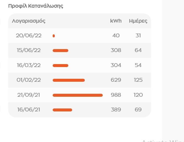

valadsk Δημοσ. 6 Ιουλίου 2022 Δημοσ. 6 Ιουλίου 2022 (επεξεργασμένο) Κοίταζα πριν λίγο τον μετρητή της ΔΕΗ και έχουμε ξεφύγει στη κατανάλωση, 400kwh σε 25 περίπου ημέρες, όταν πριν από λίγους μήνες είχα 150kwh το μήνα, κάπου εκεί. + ότι η μάνα μου ζυμώνει ψωμί σχεδόν μέρα παρά μέρα. εσείς θα επιλέγατε φιάλες προπανίου με εστία γκαζιού για το μαγείρεμα από άποψη ασφάλειας; είναι το μόνο που σαν οικογένεια μας κάνει να μην την επιλέγουμε. δεν εξετάζουμε το αν συμφέρει σε σχέση με την εστία της κουζίνας που καιει μια με δυο ώρες κάθε ημέρα για το φαγητό + 3 ελληνικούς, το μόνο μας μέλημα είναι να μην βλέπουμε την χρέωση στο λογαριασμό του ρεύματος και ας βγαίνει ακριβότερη η φιάλη. καμιά γνώμη? θα μειωθεί η κατανάλωση? Επεξ/σία 6 Ιουλίου 2022 από valadsk

valadsk Δημοσ. 7 Ιουλίου 2022 Μέλος Δημοσ. 7 Ιουλίου 2022 (επεξεργασμένο) 52 λεπτά πριν, catmaster είπε 100 κιλοβατώρες είναι δύσκολο όριο , πιθανολογώ πως το ψυγείο τώρα στις ζέστες πιάνει γύρω στις 50-60kw και έχεις και τις υπόλοιπες συσκευές και φαντάζομαι και λάμπες φωτισμού - ακόμα και led να είναι κάτι καίνε. Το πρώτο πράγμα που θα ψώνιζα είναι ένα μετρητη κατανάλωσης ρεύματος και αν είναι και ψηφιακός με wifi μπορείς να έχεις και ημερήσιες και μηνιαίες καταναλώσεις. Έτσι θα δείς τι ακριβώς καινε οι συσκευές. Πάμε στο υγραέριο τώρα, κόστος παίζει από 22 έως 25 ευρω και ανάλογα που βρίσκεσαι. Προσοχή σε θέματα ασφάλειας και δεν αναφέρομαι σε ελέγχους για διαρροές πχ σε αλλαγή φιάλης ... ιδιαίτερη προσοχή αν υπάρχουν μικρά παιδιά και ηλικιωμένοι. Κατά τα άλλα αν προσέχεις στη χρήση και στη βασική συντήρηση (αλλαγή φλατζών παντα σε κάθε αλλαγη φιάλης , αλλαγή λάστιχου κάθε 5 χρόνια , αλλαγή πνεύμονα-ρυθμιστή πίεσης αερίου κάθε 5 χρόνια) δεν θα έχεις κανένα θεμα. Εχω κουζίνα (εστίες και φούρνο) υγραερίου κοντά στα 20 και βάλε χρόνια και ποτέ μου δεν είχα προβλήματα πέραν απο εναν ελλατωματικό ρυθμιστή πίεσης και ενός φραγμένου μπεκ εστίας που τελικά αλλάχτηκε.Με καθημερινή χρήση (και αρκετό φουρνο) χρειάζομαι μια φιάλη κάθε τρεις μηνες περίπου. Εκεί που μπερδεύτηκα είναι που γράφεις για εστίες (οχι φούρνο) αλλά παράλληλα και ψήσιμο ψωμιού ... αν καίει ένα μικρό ψυγείο κλασσικό Bosch 60kw καήκαμε. από φως ένα μικρό led γραφείου που καίει μέρα νυχτα (και όταν κοιμαμαι για φωτισμό) _ μια λαμπα led στο δωματιο των γονιων κανονικη χρηση. είχα κουζίνα ολοκαίνουργια αγορασμενη το 13 και κυριολεκτικά δεν τη χρησιμοποιούσα για χρόνια, μέχρι πουν την έφερα στο χωριό (πριν την ενεργειακή κρίση) και χάλασε ο φούρνος μάλλον από την πυρόλυση που την βάζαμε. Άρχισαν να βγαίνουν κομματια, από δίπλα σαν χαρτί, η αντίσταση έπεσε μόνη της κάτω και πλέον χρησιμοποιούμε μόνο τις κεραμικές εστίες για φαγητό. Δεν κάθισα να τη φτιάξω και καλυφθήκαμε με φουρνάκι των 135 ευρώ, 3 άτομα. Σε αυτό ψήνουμε και το ψωμί απλά στην αρχή είναι και η αγορά της φιάλης μέχρι να πληρώνεις μόνο περιεχόμενο δίνοντας την παλιά. έτσι όπως πάει το ρεύμα είναι μονόδρομος πλέον, αρκεί να πείσω τους γονείς. 20/6 έγινε η μετάβαση στο γ1 της δεη και είμαι ήδη με 300kw και όχι 400 που πίστευα.. Το κοίταξα για να μιλάμε επακριβώς με νούμερα. Δείτε τους προηγούμενους μήνες στη watt n wolt, πολύ μικρή κατανάλωση. κάτι συμβαίνει με τις συσκευές. Επεξ/σία 7 Ιουλίου 2022 από valadsk
tarantules Δημοσ. 7 Ιουλίου 2022 Δημοσ. 7 Ιουλίου 2022 1 ώρα πριν, catmaster είπε ... πιθανολογώ πως το ψυγείο τώρα στις ζέστες πιάνει γύρω στις 50-60kw ... 50-60kW το μήνα ; Εμένα παλιό ψυγείο Πίτσος 2-πορτο καίει 940W/ημέρα μετρημένα με ψηφιακό μετρητή.Ήτοι 30kw περίπου το μήνα.Τα 50-60 τα θεωρώ υπερβολικά ακόμα και για παλιάς τεχνολογίας ψυγεία.Εαν ο φίλος έχει πάνω-κάτω τις ίδιες καταναλωτικές συνήθειες όσον αφορά την ηλ.ενέργεια και έρχεται αυξημένος σε kWh ο λογαριασμός τότε κάτι άλλο παίζει.Ίσως να κοιτάξει μπας και του κλέβουν ρεύμα.
