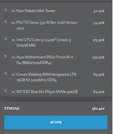

nickol-us Δημοσ. 20 Ιουλίου 2022 Δημοσ. 20 Ιουλίου 2022 Α σορρυ...έλεγα πως θα έβγαινε με δόσεις, δε το είχα ψάξει. Δες παρακάτω μια πρόταση του aten-ra για build από το Πλαίσιο. Κανά δυό ποστ μετά δίνω και εναλλακτικές, το πρόβλημα είναι οτι δεν καταφέρνω να βρω όλα τα πράγματα από τον builder. Ίσως μια επίσκεψη από ένα κατάστημα να βοηθήσει. Με σημερινές διαθεσιμότητες Πλαισίου θα έβγαζα το παρακάτω build και θα πρόσθετα την Rx 6600 εφόσον είναι αυτό δυνατόν και δε στο αρνηθούν To κουτί είναι καθαρά ενδεικτικό, μπορείς να βάλεις είτε το πιο φτηνό είτε κάποιο λίγο καλύτερο. Δυστυχώς δεν έχεις φοβερές επιλογές σε αυτόν τον τομέα. Με την κάρτα βγαίνει ένα σύνολο κάτι λιγότερο από 950 και πιστεύω οτι είναι ένα παραπάνω από τίμιο build το οποίο δεν χρυσοπληρώνεις σε σχέση με τιμές εκτός Πλαισίου. Ρίξε μια ματιά και περίμενε μήπως πάρεις κι άλλες προτάσεις 1

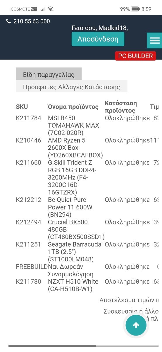

madkid18 Δημοσ. 20 Ιουλίου 2022 Μέλος Δημοσ. 20 Ιουλίου 2022 (επεξεργασμένο) 3 ώρες πριν, nickol-us είπε Α σορρυ...έλεγα πως θα έβγαινε με δόσεις, δε το είχα ψάξει. Δες παρακάτω μια πρόταση του aten-ra για build από το Πλαίσιο. Κανά δυό ποστ μετά δίνω και εναλλακτικές, το πρόβλημα είναι οτι δεν καταφέρνω να βρω όλα τα πράγματα από τον builder. Ίσως μια επίσκεψη από ένα κατάστημα να βοηθήσει. Με σημερινές διαθεσιμότητες Πλαισίου θα έβγαζα το παρακάτω build και θα πρόσθετα την Rx 6600 εφόσον είναι αυτό δυνατόν και δε στο αρνηθούν To κουτί είναι καθαρά ενδεικτικό, μπορείς να βάλεις είτε το πιο φτηνό είτε κάποιο λίγο καλύτερο. Δυστυχώς δεν έχεις φοβερές επιλογές σε αυτόν τον τομέα. Με την κάρτα βγαίνει ένα σύνολο κάτι λιγότερο από 950 και πιστεύω οτι είναι ένα παραπάνω από τίμιο build το οποίο δεν χρυσοπληρώνεις σε σχέση με τιμές εκτός Πλαισίου. Ρίξε μια ματιά και περίμενε μήπως πάρεις κι άλλες προτάσεις Δύο ερωτήσεις να σου κάνω φίλε μου. Ειχα φτιάξει αυτό το pc στο παρελθόν και το έχω πουλήσει. Ωστόσο αυτό που μου έχεις φτιάξει πιστεύεις είναι καλύτερο από αυτό που είχα? Να φανταστείς ήμουν κομπλέ με το pc αυτό (κάρτα γραφικών είχα μια 1050ti) Και δεύτερον αν βάλω rtx 2060 windforce oc στα 400 ευρώ που έχει διαθέσιμη στο πλαίσιο είναι καλή επιλογή? Επεξ/σία 20 Ιουλίου 2022 από madkid18
nickol-us Δημοσ. 20 Ιουλίου 2022 Δημοσ. 20 Ιουλίου 2022 Σε επιδόσεις θα είναι κατά πολύ καλύτερο. Δεν υπάρχει σύγκριση ανάμεσα στον 12400f με τον 2600. Κάρτα τρομερά ανώτερη επίσης από 1050ti, αυτή που προτείνω παίζει να τερματίζει όλα τα games σε 1080p, η 2060 είναι κατώτερη σε επιδόσεις, αν δεν έχεις κόλλημα με nvidia/rtx τότε μείνε σε αυτή που σου λέω(rx 6600) Μνήμες χοντρά-ψιλά οι ίδιες, τα 16gb μόνο σε πολύ λίγα παιχνίδια θα σου φανούν "απαραίτητα" Πολύ πιο γρήγορος δίσκος ίσως δεις και εκεί αισθητή βελτίωση (χρόνους ανοίγματος pc/loadings κτλ) Τροφοδοτικό χοντρά/ψιλά ίδια... Το κουτί μόνο διαφοροποιείται, καθαρά στο οτι μιλάμε για επώνυμο και κάπως ποιοτικό κουτί απέναντι σε "turbo x" αντίπαλο
