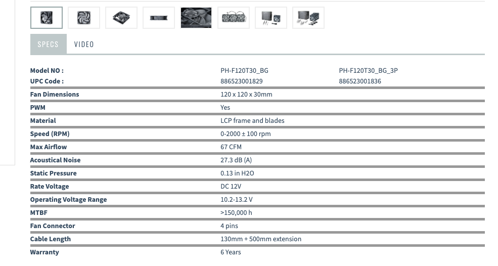

phanteks t30: 67 CFM
noctua NF-A12x25: ~61 CFM

απο τα specs ειναι ~6 CFM παραπάνω
noctua NF-A12x25: aiflow 102,1 m³/h  μετατροπή σε CFM ~61 CFM

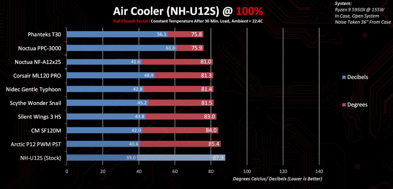

σύμφωνα με το βίντεο του hwcanucks ειναι 83.4 - 81.7 = 1.7 βαθμούς διαφορά υπερ των t30 αλλα με πολύ ανεβασμένο θόρυβο σε αλλα loads
εξαιρετικές επιδόσεις όπως και να έχει τα phanteks t30
εξαιρετική λύση για server ή αν δεν μας ενδιαφέρει ο θόρυβος. προσωπικά με ενοχλεί πολύ.

Ρε μαν, κατσε γιατι τα μπέρδεψες. Τα t30 στο 100% (3000 rpm) εχουν πανω απο 100cfm. Τα 67 που αναφερεις ειναι στις 2000 στροφες.
Η διαφορα 1.7 βαθμων στην θερμοκρασια που αναφέρεις είναι με τους ανεμιστηρες στα ιδια db. Δηλαδη με τον ιδιο θόρυβο.. Αρα δεν κανουν παραπάνω θόρυβο για αυτούς τους 1.7 βαθμους.
Οταν τα βάλεις στο τερμα φυσικά και ειναι πιο θορυβωδη αλλα και η θερμοκρασια είναι 5c κατω. Τα νουμερα του hwcanucks φαινεται να ειναι απολυτα επαληθευσιμα και με τα δικα μου, καθως απο 2000 στις 3000 στροφές πεφτω 4c περίπου.

2000 rpm αναφέρουν τα specs, στα site τους
ειναι πολύ θορυβώδη στα 3000 ούτως η άλλως, οποτε για μένα ακυρώνει την όποια διαφορά.

προσωπικά, το να πάει απο τα 42,6db στα 56,1db (ο θόρυβος, απο όσο γνωρίζω, δεν μεγαλώνει linear και ειναι πολύ αισθητή μια αύξηση της τάξης των 14db) για 5 βαθμούς, δεν θα το έκανα. προτιμώ την ησυχία μου, απο τους 5 βαθμούς παραπάνω στην cpu, που δεν θα πάθει και κάτι.
Αν κατεβεις λιγο παρακάτω στη σελιδα τους αναγραφει και για 3000rpm, 101cfm λεει. Τους έχει κανει και review το techpowerup

1 ώρα πριν, Herald είπε
Δεν διαφωνώ προφανως ο θορυβος ειναι μπόλικος στις 3000 rpm. Εγω το capparo στις 1500.
και να διαφωνούμε δεν έγινε κάτι, ο καθένας έχει διαφορετικές προτεραιότητες και χρήσεις και ειναι σεβαστές :)
εντωμεταξύ ή εγω ειμαι τυφλός, ή βλέπουμε αλλο site, δεν βρηκα πουθενά 101 cfm
