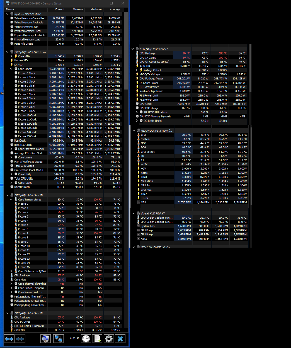

Βαλε λιγο ac load line 30 και dc load line 100 και δες πως παει. Oλα τα υπολοιπα default και μην βαζεις εκει που σε ρωταει βαλε stock cooler ,αν δεν το εχεις δοκιμασε ποτε κανε πρωτα αυτο και δες και αν δεν αλλαξει τπτ τοτε βαλε τα ac/dc load line
Τσεκαρε vcore και watt αν μπορεις η καλυτερα ανεβασε screen shoot απο το hwinfo οπως τρεχεις cb να φαινονται
cpu vid
cpu vcore
cpu watt
Αυτα για δοκιμη ,μετα θα πρεπει να βρεις το σωστο dc load line αναλογα με το llc για να σου δειχνει σωστα readings σε watt

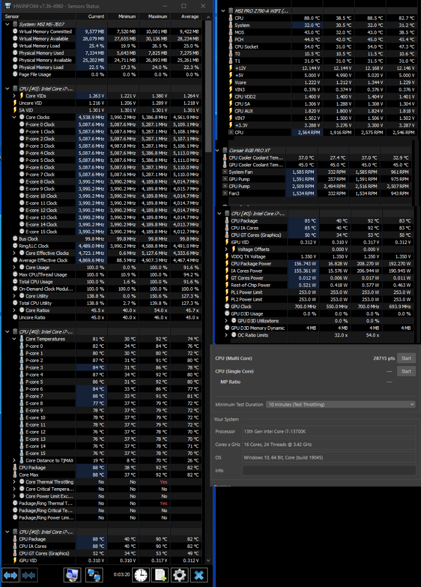

XMP Enabled, Stock Cooler option (253W PL)
Στα 80-85 καθοταν βεβαια το σκορ ειναι κουτσο σε συγκριση με το no limits.
Επισης γιατι λεει Thermal Throttling ενω δεν πιασαμε τα 100αρια;
Και 288W PL1
image.png.970dcef83f4adbb7ba2974edc37e5279.pngΣε 3' ειχε πιασει 100αρι.

αφου δινει 1.3v λογικο ειναι να εχεις τετοια temps ,δοκιμασε τα ac/dc  που σου ειπα

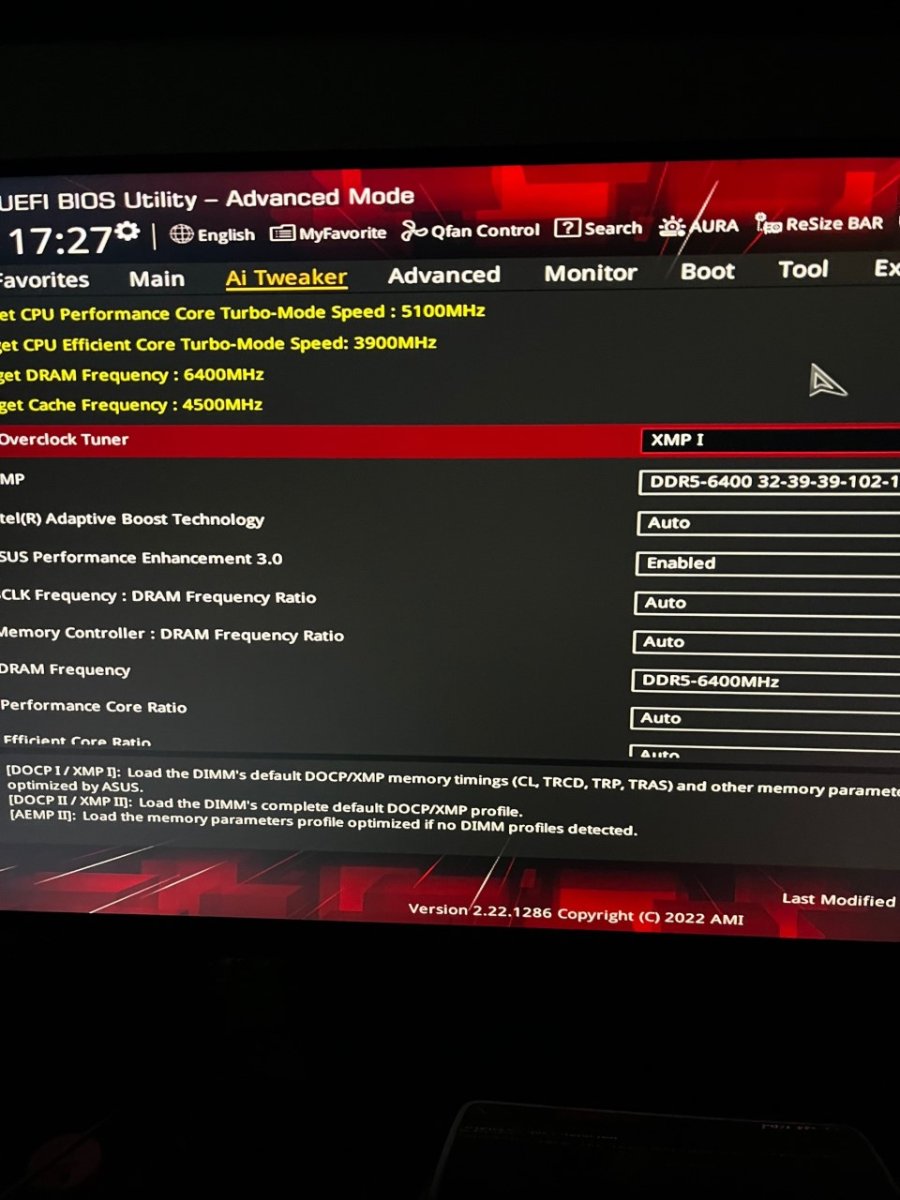

Δεν ξέρω πως. Αν μου πεις τι ρυθμίσεις να πειράξω το δοκιμάζω.
Προς το παρόν έκανα αυτό που ου είπε ο ICE-T δλδ MCE disable (στην asus λέγεται performance enhancement 3.0)
Φαίνεται enable στη φώτο αλλά το απενεργοποίησα.

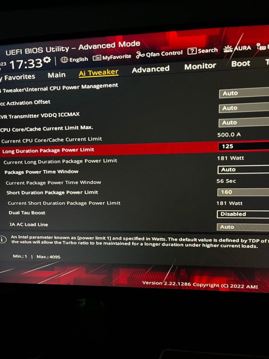

και έβαλα pl1=125 και pl2=160.
Όταν έκανα disable to MCE το pl1+pl2 ¨ηταν 181 watt και τα 2.

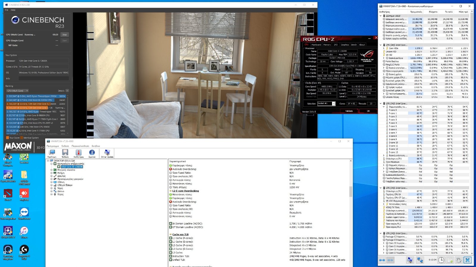

Στο cb23 είχα καλύτερες θερμοκρασίες με καλύτερη κατανάλωση, αλλά έπεσε αρκετά το σκορ που ήταν ήδη χαμηλό νομίζω. από 22303 κάτι σε 20800 (ανεβάζω ένα screen πριν τελειώσει το cb23 για να δειτε θερμοκρασίες μαξ)
ιδού!
Επίσης το ac/dc έχει αυξηθεί σε σχέση με πριν πήγε 1.700 και στα 2. από 1.400-1.700

Τι εχεις κανει ρε εκει?  Το εκοψες στα 125watt
Βαλε  απλα enforce stock limits και τπτ αλλο η disable performace enchancer ,ποια μητρικη εχεις?
